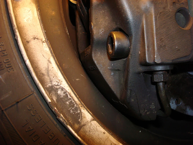

Ich wollte am Wochenende, da ich endlich alles beisammen hatte, meine
Kerscher Bremse montieren. Leider passt meine 15" Radkappenfelge nicht
mehr drauf. Es schleift an der Schweißnaht. Ich habe mit Kerscher telefoniert, und die Auskunft erhalten,
dass manche passen, manche nicht. Wer fährt denn hier die selbe Kombi ?
Mangels, Südrad oder Lemmerz ? Wieviel Platz ist da ? Ich will ungern
Spurplatten verbauen, und weiss auch nicht obs dann passt :angry-fire:
Hier oben an der Ecke sieht man den Kratzer wos klemmt. Teilweise lässt sich die Felge
garnicht drehen.

bei mir passt die nur auf die STAHLFELGEN und da musste ich die FELGEN VON INNEN AUSSCHLEIFEN ...... damit sich die räder überhaupt drehten !!!!!!!!! bei ALU sollte das gar nicht gehen !!! geil was........
ich fahre mangels felgen (mit stark weggeflexter schweißnaht) und ein bisschen abgefeilte bremssättel 8-)

Da musst definitiv Spurplatten drunter machen.
An Felgen flext man mal gar nicht.... :roll:
Nimm Dir nen paar Unterlegscheiben.
Die packst du zwischen Felge und Bremsscheibe....dann kannst Du ermitteln wieviel mm Du min. brauchst.

in meinem gutachten sind u-scheiben verboten :handgestures-thumbdown:

Dient ja nur dazu, um die benötigte Dicke in mm zu ermitteln.
Danach kann man entweder ins Standardregal fassen oder sich Spurplatten anfertigen lassen.
Man muss ja einen Kompromiss finden, zwischen Freigängigkeit des Bremssattels und Abdeckung Reifen/Kotflügel

An Felge und Bremssattel feilen find ich auch ziemlich grenzwertig. Die Schweißnaht einfach nur glätten
fände ich noch okay. Die U-Scheiben Methode klingt gut, das probiere ich heute mal.
Der Tüv will doch sicher einen Mindestabstand von 5mm oder sowas um den Dreh oder ?

Ich meine in den Vorschriften zur Freigängigkeit steht was von 3mm
Rad/Federbein , Rad/feststehende Teile wie Bremssattel

schau doch einfach mal wieviel Luft der Sattel noch oben zur Scheibe hat, evtl kannst du ihn ja auch etwas tiefer setzen wenn du den Aluadapter abfräst..

17 zoll .... ?? wär ne alternative... ;)
es soll angeblich radkappenfelgen geben die passen... aber ich glaub das muss man ausprobieren... da behauptet jeder was anderes...

Also meine 15" BMW Winterschlappen passen auf jeden Fall drüber
