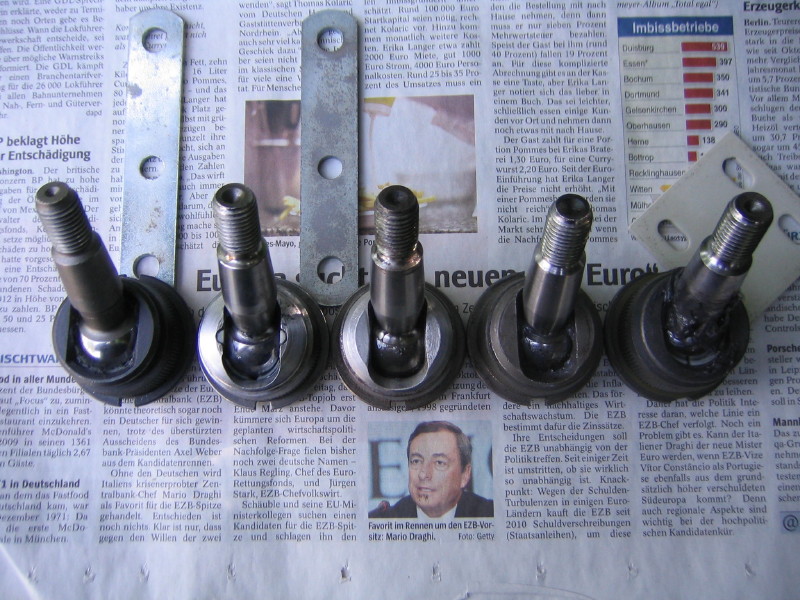

rme hat geschrieben:
Irgendwo in diesem Forum gibt es es dazu auch Vergleichsbilder von mir.
Die hab ich gefunden:
Hast aber damals nicht aufgelöst, welche welche sind!? Wäre mal interessant, zu erfahren!

 Betreff des Beitrags: Re: VVA, Manschette von den Traggelenken nach wenigen km kap
BeitragVerfasst: Di 30. Apr 2013, 18:12
Offline
Registriert: Juni 2010
Beiträge: 2586
Fahrzeug: Volvo 245
Das hatte ich in einem anderen Thread auch schon mal aufgelöst. Leider ist auf den Bildern kein sbs-Gelenk dabei. Das würde links von den VW Gelenken stehen.
Von links nach rechts bzw. vorne nach hinten:
CSP (2010 oder 2011 gekauft), VW, VW, erweitert (CSP, Teilevertrieb W'tal ~2008 gekauft), Febi

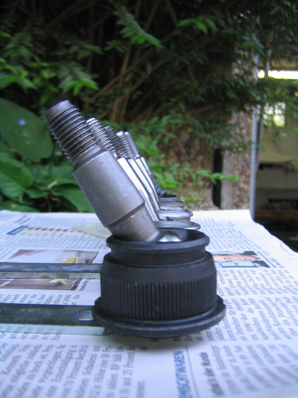

Hab hier übrigens mal ein Foto von meinen Traggelenken mit erweitertem Arbeitsweg. Das ist schon ganz schön ordentlich!
BeitragVerfasst: Do 9. Mai 2013, 15:06
Offline
Beiträge: 2586
Fahrzeug: Volvo 245
Kersten hat geschrieben:
Hersteller? Lieferant?

Hab den Pappkarton weggeworfen, Hersteller ist also nicht bekannt ^_^ Sind von http://www.vw-ersatzteilvertrieb.com/. Diese Spezialdinger da.
Hatte vorher die normalen von denen drin und der unterschied ist wirklich enorm, was die Dinger bringen sieht man ja auf dem Foto...
Die Manschetten wiederum waren unter aller sau! :angry-cussingblack:
BeitragVerfasst: Do 9. Mai 2013, 19:42
Offline
Beiträge: 2586
Fahrzeug: Volvo 245
Dann haben die ihr Produkt wie CSP auch geändert, früher hat man dort #4 von meinem Bild als "erweitert" bekommen.
Wie ließen sich die Gelenke denn bewegen als sie neu waren? Auch so schwergängig oder leichtgängig wie originale Gelenke?
