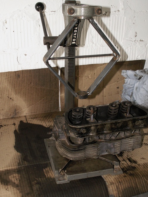

Ich hab mal einen Bohrmaschinenständer etwas unfunktioniert. Arbeitskollege hab da ein paar Eisenteile zusammengebraten. Für das erste Lösen muß mal etwas Druck aufbringen, danach geht es.

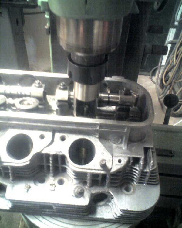

ich mach das mit einem aufgeschnittenem Röhrchen in meiner Fräsmaschine, dann kann man die Spindel schön arretieren und Keile reinfummeln ;)
16-10-07_2015 [800x600].jpg (84.3 KiB) 19168 mal betrachtet

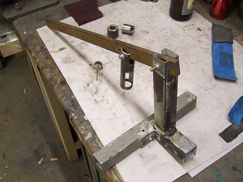

Re: Ventilfeder Spanner selbst gebaut - Gallerie
habe mir heute auch mal so einen Ventifederspanner selber gebaut, aus Resten natürlich.
Bild 9687.jpg (130.25 KiB) 19474 mal betrachtet

klar aus Resten... ^^ Ich persönlich favorisiere die Schraubzwinge...
... warum liegt das im Müll??
Da war Chrom dran....
Keine Angebote im Markt
Re: Ventilfeder Spanner selbst gebaut - Galerie
mit der Schraubzwinge hatte ich auch versucht zu bauen, meine Zwingen waren aber zu klein/ kurz . Somit aus den Teilen der Schrottkiste was gebastelt. :handgestures-thumbupright:
