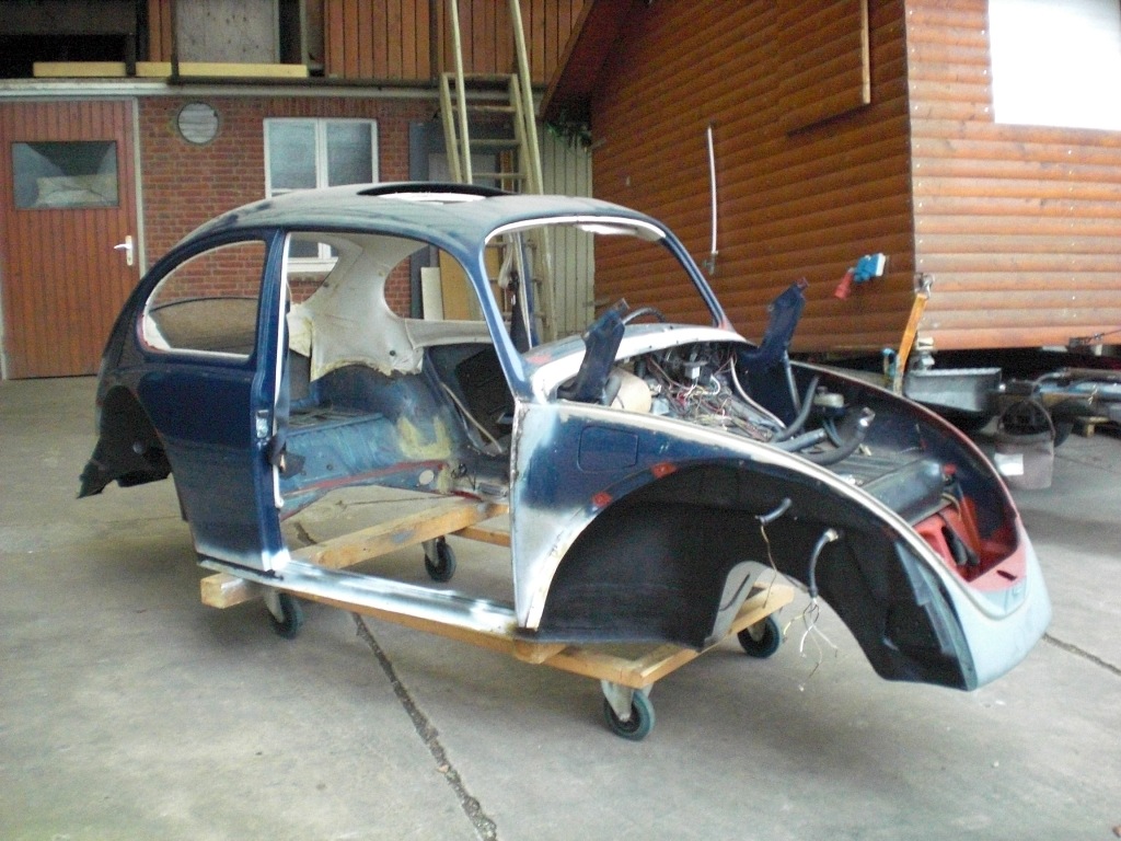

Ich hab mir einfach nen einfaches Holzgestell gezimmert mit vier recht großen Rollen...hat super gehalten :handgestures-thumbupright:

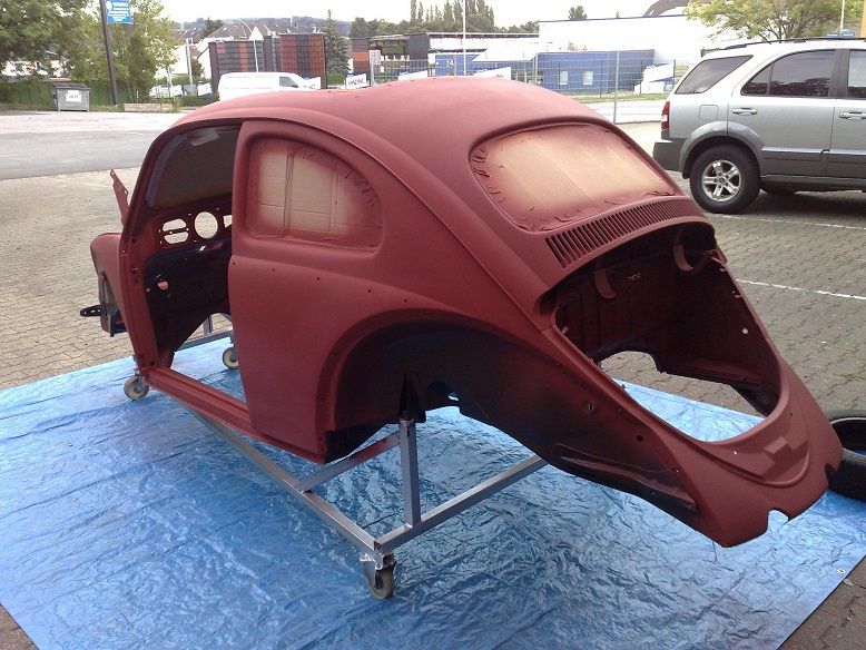

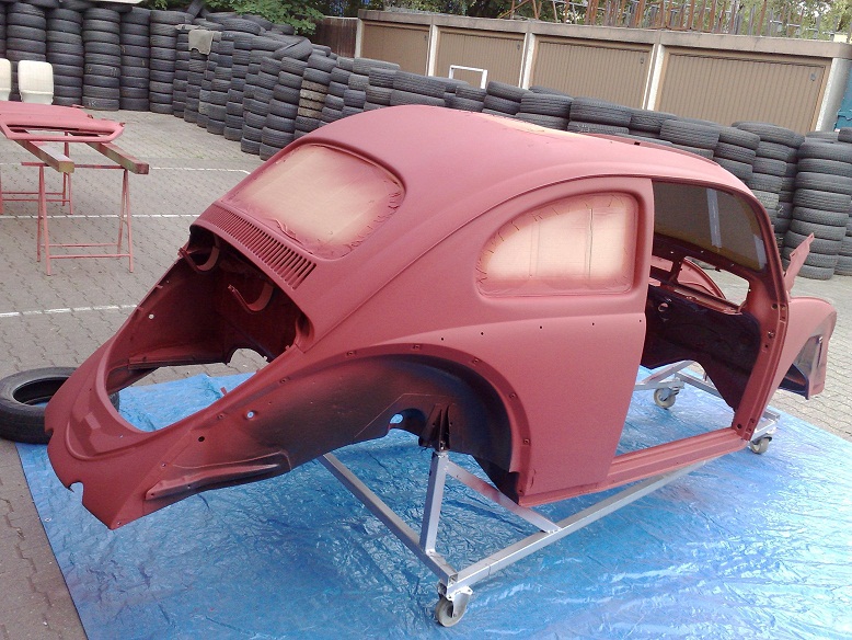

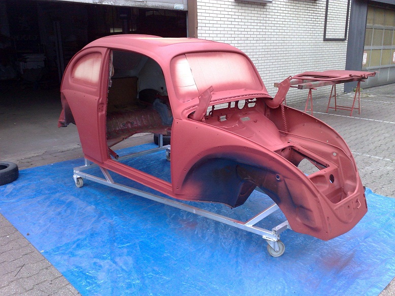

Wir arbeiten mit diesem Gestell, Marke Eigenbau!
Ach ja die Zwischenstangen kann man ausbauen, der Lackierer wollte es nicht so hoch haben, um aber am Seitenteil, bzw. Warmluftkanal zu arbeiten ist es etwas höher schon einfacher!
Solltest du noch weitere Detail Bilder benötigen, melde dich einfach.

erst mal danke, aber mein Problem ist das ich genau am spritzblech vorne Arbeiten muss und ihr da das Häuschen aufliegen lässt. Kann ich ich das Häuschen hinten und vorne an den Orginal befestigungspunkten (4Stück) ohne Probleme aufspannen ? oder gibts da Probleme zwecks verzug an der Karosse. Die Warmluftkanäle denke ich müssen nicht raus also zumindest sehen sie von oben her relativ gut aus aber das heißt ja beim Käfer nix. ich werds dann eh erst sehen wenn das Häuschen von der Bodengruppe getrennt ist. Habt ihr vielleicht ein paar Maße mit denen ich was anfangen kann zumindest fürs grobe rollgestell unten, die Mße zu den Aufnahmen kann ich mir ja dann selber ausmessen.

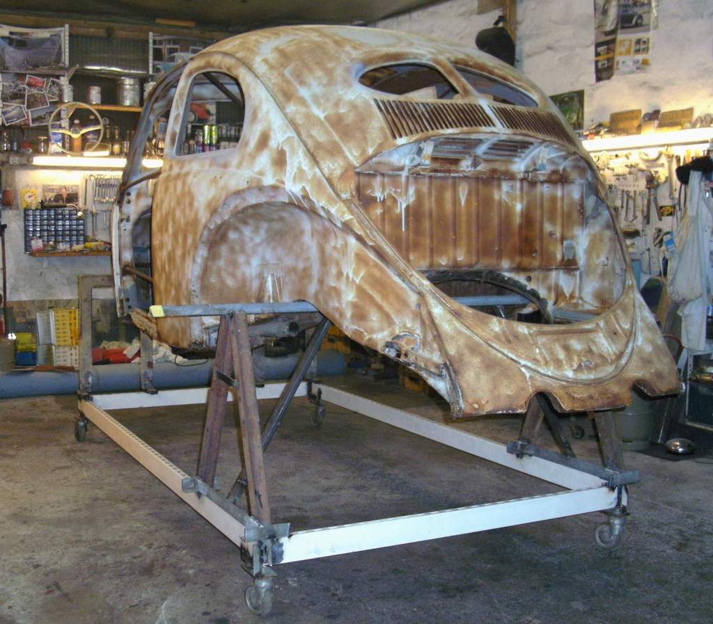

Hier meins ist richtig geil das dingen

leider nein! Habs mal vor paar jahren gemacht und schon oft benutzt. Nimm als Anhaltspunkt die hinteren Aufnahmen und die vorderen unter dem TANK (Siehe Bild).
Mfg niknuk
Re: Rollgestell für käferhäuschen
mein Bestell sieht so aus und ist aus Resten gebaut
