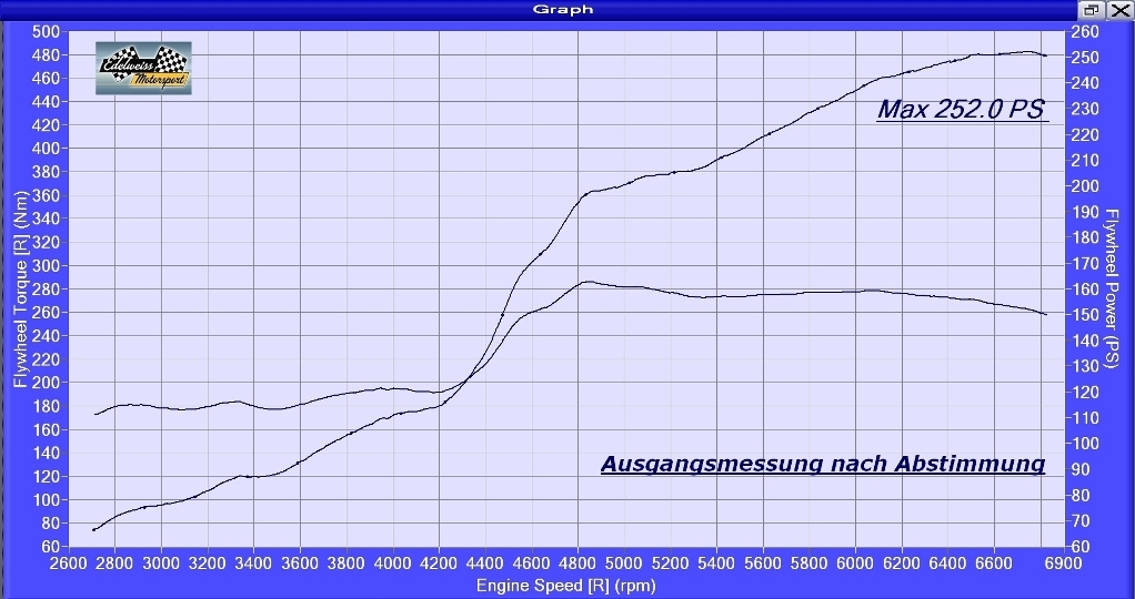

2,6 l wbx luft (Männermotor) mit Leistungsdiagramm 252PS
wolfgang jonas
- Beiträge: 91
- Registriert: Di 3. Jan 2012, 17:49
- Wohnort: 53489 Sinzig
Huhu,
Jetzt werde ich euch mal einen Männer-Motor vorstellen (siehe auch Fahrzeugvorstellung vw 1303s)
Wbx/Luft Motor
2576 ccm 82mm Hub / 100mm Bohrung
Kolben: Porsche GT3
Zyinder: Alu Nikasil
Kurbelwelle :Limbach
Nockenwelle : FK 98 Kipphebel 1:1,4
Köpfe: Competition Eliminator EV 48mm AV 40mm /Ventilsitze und Führungen sowie die Kanalbearbeitung erfolgte durch die Firma Edelweiss - Motorsport in Essen ......(Super tolle Arbeit,kann man nur weiter empfehlen).
Verdichtung 12,8 : 1
Ventil + Stösselstangen Titan
Einspritzanlage KMS 55mm Drosselklappenteile
Krümmer 1 7/8 Zoll
Leistung : 252 PS /280NM Gemessen und abgestimmt bei Edelweiss Motorsport,von meinem gute und hilfsbereiten Freund Dirk Scheffer.
Ich fahre den Motor seit 6 Jahren ohne Probleme... ca: 12000KM.
mein nächstes Projekt wird 2850ccm habe (luft WbX) mal sehen was babei raus kommt.

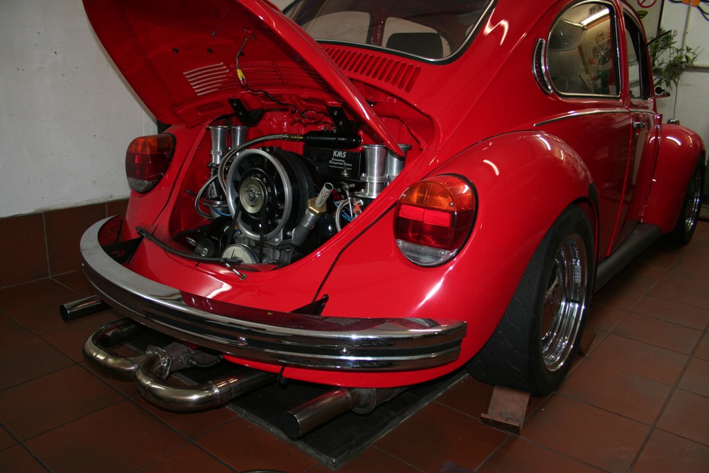

- Leistungsdagramm.jpg (290.84 KiB) 16704 mal betrachtet

Re: 2,6 l wbx luft (Männermotor)
ich habe gerade gehört ,dass der neue abgestimmt ist.
wolfgang jonas
- Beiträge: 91
hallo Markus ,
Nein wir haben am Wochenende Bei Dirk / Firma Edelweiss meinen alten 2,6Liter Motor mit grosseren Drosselklappen 55mm abgestimmt ... 252 Ps das Leistungsdiagramm kommt...
Der neue Motor 2850ccm ,ist bis jetzt nur als Rumpfmotor fertig.
Werde mich dieser tage noch mal Tel. bei dir melden.
grüsse aus dem Rheinland
Wolfgang
Wolfgang

Re: 2,6 l wbx luft (Männermotor) mit Leistungsdiagramm 252PS
Hallo Wolfgang,
sehr schöner Motor und vor allem ein interessanter Auspuff.
Der hat ja schon fast etwas klassisches
Sehr beeindruckender Drehmomentverlauf.
orra
