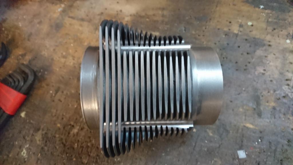

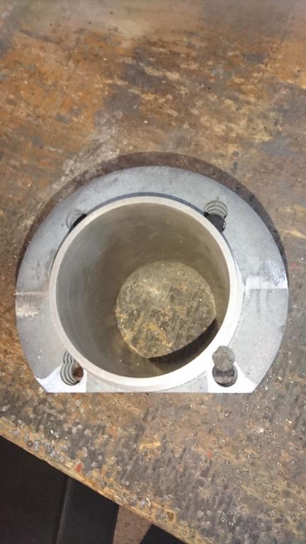

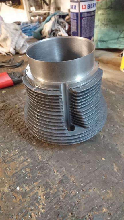

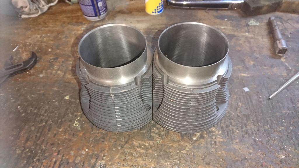

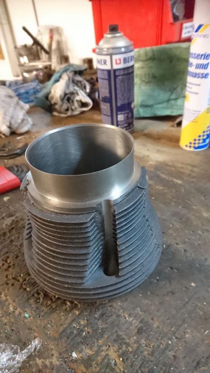

Ausbau Kolben und Zylinder 83mm
Beitrag von Mr.Bug »
Fotos von bearbeiteten K+Z mit 83er Durchmesser, bearbeitet für den Einsatz am 30er Block.
Lars kann sicher kommentieren, welche Modifizierungen notwendig waren.

Notiere:
* 30PS Block hat Standard 82mm Öffnung für Zylinder
* 34PS Block hat 87 bzw. 90mm Öffnung für Zylinder, daher sind diese KuZ Sätze NICHT passend ohne Bearbeitung, ebenso passt (siehe Bilder) die Bohrung nicht (Abstände der Stehbolzen sind unterschiedlich.)
