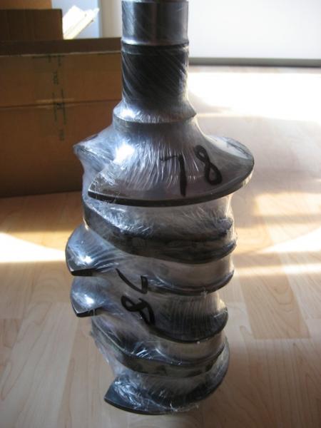

Angefangen ist das alles mit der Kurbelwelle. Der Dollarkurs stand grad so gut... :D

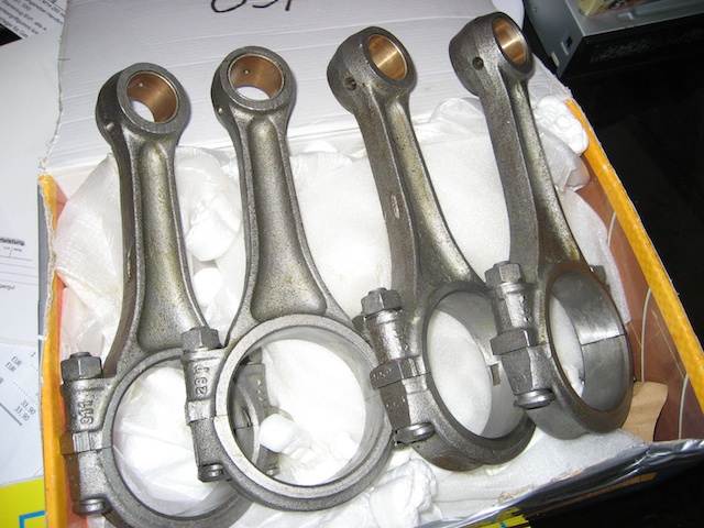

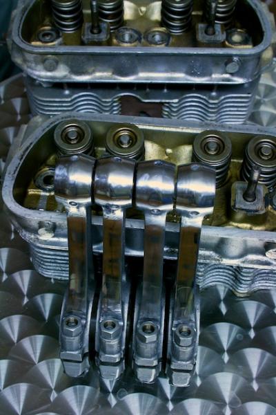

Pleul, neu gebuchst, gewinkelt
Auf gleiches Gewicht gebracht, poliert

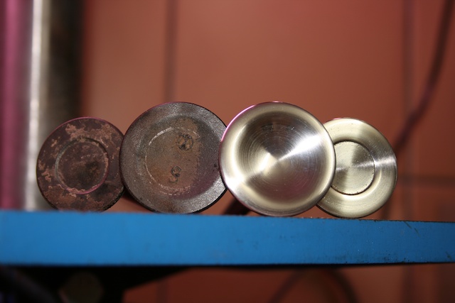

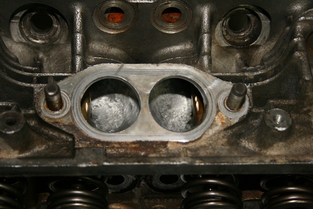

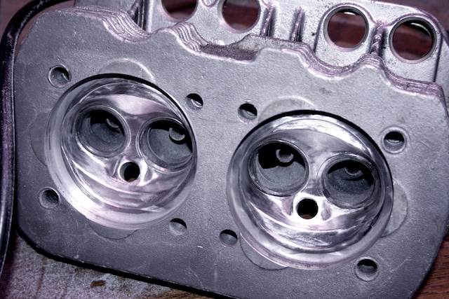

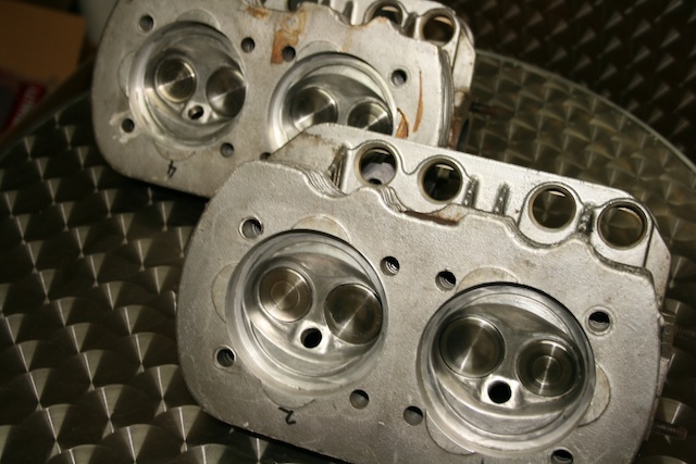

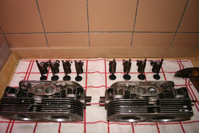

Zylinderköpfe, zwei 1300AB Köpfe mit nur ein paar km auf dem Tacho, mal schnell zerlegt
Auf 1600er Maß aufgebohrt, Brennraum geglättet, Kanten gerundet, ausgelitert
Ventile ein wenig aufgehübscht
Kanäle leicht geglättet, Gussnasen entfernt
Und fertig die Dinger

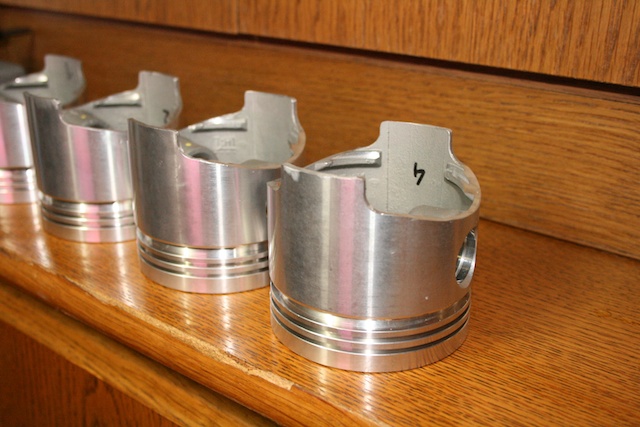

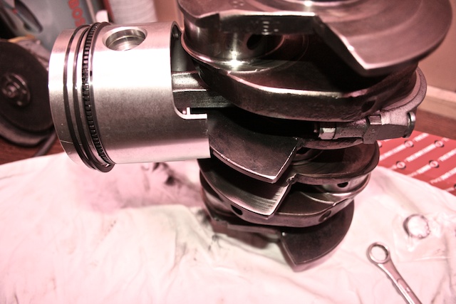

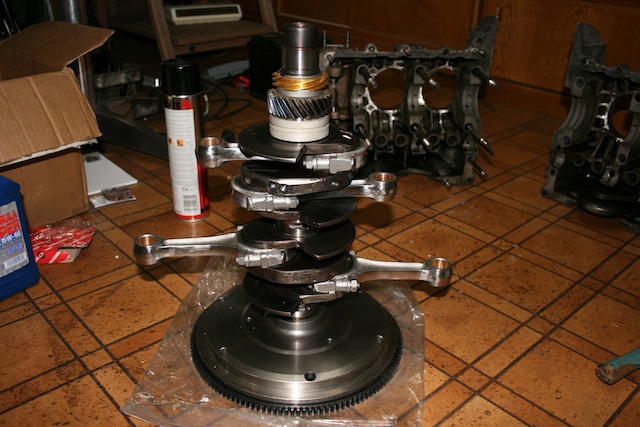

Erste Anprobe... Kolbenhemd schlägt an der Welle an und der Kolben würde so auch mit dem benachbarten Pleul kollidieren
Kolbenhemd gute 5mm gekürzt und Freigang fürs benachbarte Pleul geschaffen. Zudem alle auf gleiches Gewicht gebracht

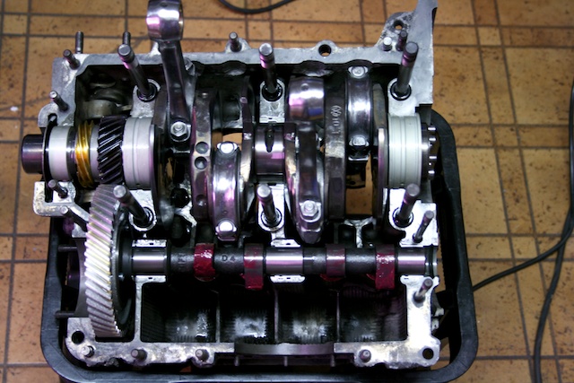

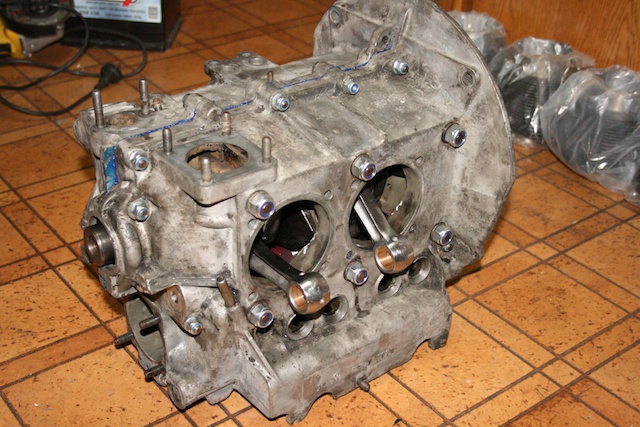

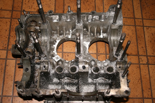

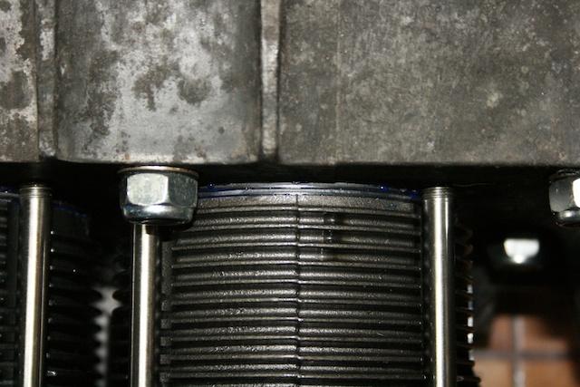

Im Gehäuse für Freigang gesorgt (Man ist das eine Scheissarbeit :D)
Kurbeltrieb gesteckt
Ab ins Gehäuse mit dem Zeug
Und zu das Ding

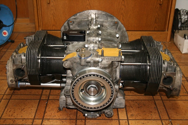

Rest ran...
4,5mm unterlegt pro Seite, jeweils 2 Ringe
Ab ins Auto damit (damals war das Heckabschlussblech noch nicht schraubbar :D)
Und so sieht das aktuell aus
Insgesamt ein Projekt mit viel Arbeitsaufwand. Aber normal kann ja jeder. :D
Und die Kiste läuft wirklich schön. Die Serien Stösselrohre musste ich nach den ersten Ausfahrten gegen die gefederten von CSP tauschen. Die haben die 4,5mm mehr Breite pro Seite wohl nicht verkraftet. Saßen beim stecken schön stramm drin, nach ein paar mal fahren konnte man sie von Hand drehen... :?

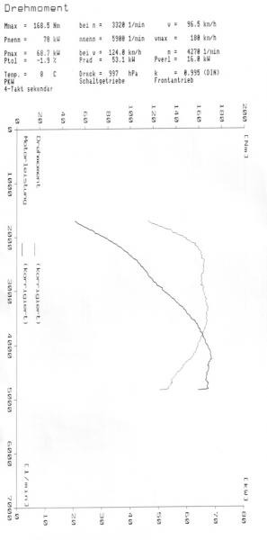

ovalifahrer56 hat geschrieben:Geiles Teil :o Bist damit schonmal auf der Rolle gewesen?
Ja, war ich. Aber das ist nicht so wirklich aussagekräftig. Das war nur die Messung für den Herren im Kittel. ;) Das war nicht alles was geht und recht mies eingestellt war er damals auch. Ich bin im Moment dabei von den 28er auf 32er Lufttrichter zu wechseln und die Bedüsung zu optimieren. Im Endeffekt sollten mit dem Setup so 100-110PS realistisch sein. Mehr wäre mit größeren Köpfen drin aber das Upgrade steht später noch an. :D
Hier mal das alte Diagramm... irgendwas hat da mit der Drehzahlmessung aber nicht gepasst. Ich kenn meinen Motor doch, der hat definitiv über 6500 touren gedreht. Aber der Prüfer wollts mir nicht glauben. Laut Autometer war das auch bis 6500 aber Zitat "Ihr Drehzahlmesser da geht falsch". :roll:
Naja... vorläuftiges Ergebnis, das richtige kommt noch. ;)
