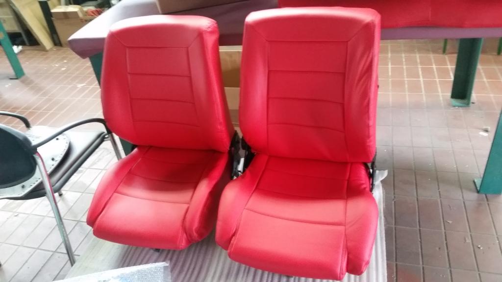

Golf 1 Cabrio Sitze mit umgescheißter Konsole
- 20150422_135721.jpg (57.54 KiB) 13975 mal betrachtet
Re: Golf oder Polo Sitze im Mexico-Käfer??
Schön, aber direkt mit meinem anliegen nichts zu tun.
