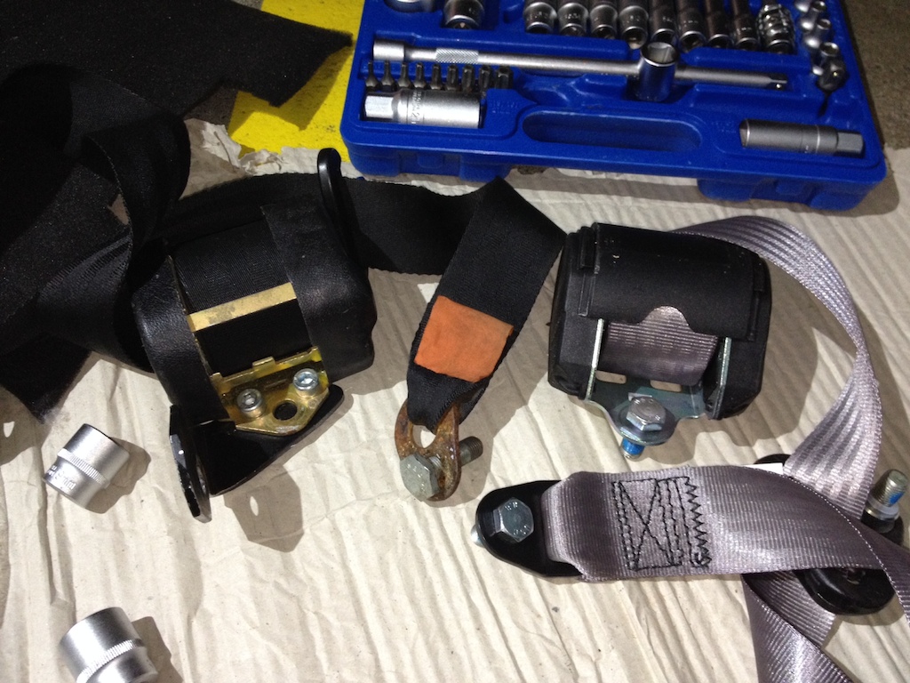

ich habe mir neue Gurte für den VW Käfer gegönnt, weil die Originalen schon öfters geklemmt haben.
Nun wollte ich die heute verbauen und musst feststellen, dass die garnicht passen... Es fehlen Löcher für das Halteblech.
Gab es mal beim Käfer ein anderes System oder wurden mir die falschen Gurte verkauft?
Klar, ich könnte Löcher bohren, aber sollte eigentlich nicht sein....oder?

ich befürchte Du musst bohren, bei mir im 03 habe ich auch diese Winkel an der Rolle, weil auf dem Holm kein Platz ist für die Gurtrolle. Meistens werden heute nur noch Standard 3 Punkt Gurte verkauft, die passen meistens, aber nicht immer! Dein Gurt ist vermutlich noch die Erstausrüstung,
da sind die Teile angepasst. :character-oldtimer:

Werde wohl auch die Winkel brauchen. War gerade nochmal am Auto, bei den neuen Gurten wäre garkein Fleisch zum Bohren bzw. die sind unten anders geformt und die originalen Bügel Passen garnicht an die korrekte Position... :angry-cussingblack:

Wobei ich eine Seite gefunden habe, welche auch Gurte anbietet und die haben einfach detaillierte Zeichnung des unteren Bereiches. Dort sind die zwei Bohrungen für den Käfer vorhanden....
Bin drauf und dran da nochmal zu bestellen... Aber dann habe ich 2x das Geld ausgegeben....
Werde aber erstmal den Versuch machen mit dem Bohren...bzw. in Ruhe mal schauen auch wegen anzeichnen... Aber ein komisches Gefühl bleibt.. An der "gebohrten " Stelle hängt ja später mein Leben...

Ich würde die neue Gurtrolle nicht anbohren, sondern den alten Winkel mit der alten Rolle anzeichnen und dann ein 10er oder 12er Loch in den Winkel bohren. Du kannst dann die neue Rolle mit der Orginalbohrung am alten Winkel befestigen und schwächst nicht das Rollengehäuse, zudem ist dann noch etwas Spiel zum Ausrichten vorhanden. Wenn der Aufroller nicht gerade hängt, rastet der Gurt dauernd ein, oder läßt sich gar nicht erst ausrollen. :character-oldtimer:

:up:
Auf die Idee hätte ich auch kommen können... Vor allem für mich leichter zu machen
als die Gurtrolle anzubohren...
