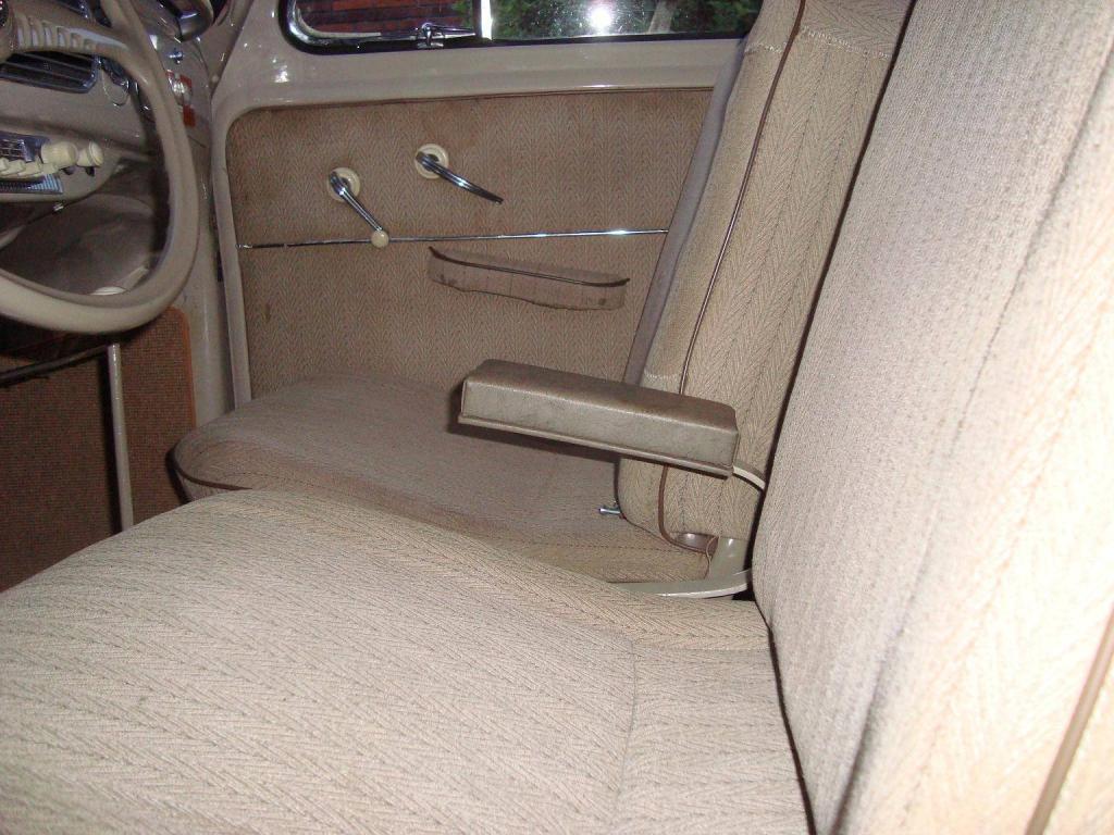

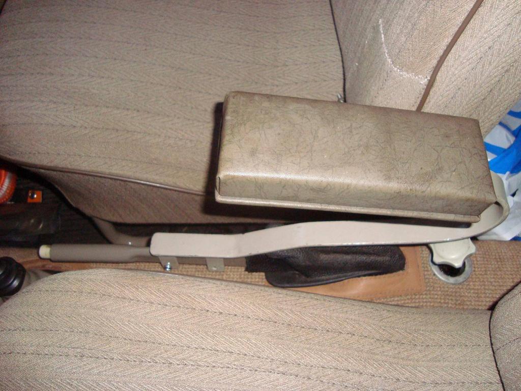

wahrscheinlich nicht das was du suchst, aber sowas gabs auch mal:
Christian
Re: Mittelarmlehne für Oval ?
Verfasst: Sa 28. Dez 2013, 23:44
von Kraftfahrer
Super ! Danke für´s reinstellen ! :up:

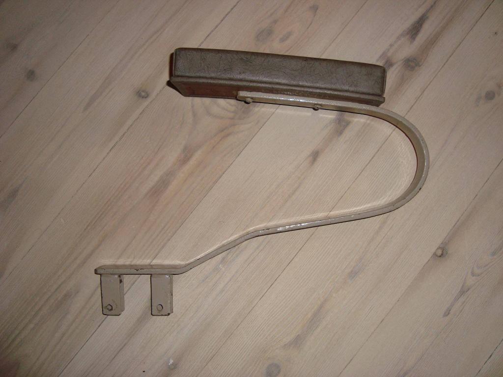

noch was im Archiv gefunden:
Christian
Verfasst: So 21. Feb 2016, 13:44
von *Wolfgang*
Das sieht ja mal cool aus!!
Verfasst: So 21. Feb 2016, 14:05
Alter,wie geil ist das denn bitte??? :romance-admire:
Verfasst: So 21. Feb 2016, 17:28
von Fuss-im-Ohr
sogar Höhenverstellbar. :obscene-drinkingfaded:
Verfasst: So 21. Feb 2016, 20:32
von Fox 4
Fuck,ist das Geil :up:
Das bau ich mir ähnlich,auf meinen langen Touren ist das genau das richtige.
Würde die Befestigung aber nicht an der Handbremse machen sondern an den Rahmentunelblechen um die Handbremse.
Und zum nach hinten wegklappen.
Fleischi
Verfasst: So 21. Feb 2016, 23:07
von *Wolfgang*
Ich finde die Befestigung so schlecht nicht. Auf jeden Fall rückstandsfrei zu entfernen.

Ich hab Christian´s Bild genommen und das alles für mich und meine Körpergröße(knappe 1,90m) passend ausgemessen und mal losgelegt.
Als Ausgangsmaterial habe Ich ein 1m langes Stück Flachstahl ausm Baumarkt in 4mmx25mm genommen.Stabil aber immer noch biegbar mit etwas Körpereinsatz :D Ich hoffe man versteht den Plan...
So sieht es bisher aus:
Zum "Rundbiegen" habe Ich ein altes 55mm VA Rohr verwendet und dieses mit einer Schraubzwinge am Flachstahl befestigt und langsam
rumgezogen.Den Winkel würde Ich erstmal so lassen.Ggf. kann man ja den Kreis wieder etwas aufbiegen falls der Ablagewinkel zum Arm nicht passt.
Unten werde ich dann im nächsten Schritt 4 gerade Stücke anschweissen,also genauso wie auf dem Bild und diese mit 6,5mm Löchern versehen.An die Innenseite,also da wo normalerweise der Kontakt zum Handbremshebel wäre,werde Ich noch Filzgleiter oder ähnliches aufkleben damit der schöne Griff nicht verkratzt wird :mrgreen:
Die Breite des Handbremshebels sollte 14mm sein wenn Ich richtig gemessen habe.Könnte sein dass dieses Maß Baujahr und Beschichtungstechnisch bedingt schwankt.Also bitte selber mal nachmessen.Wenn Ich also die 25mm Breite des Flachstahls nehme und die 2 60mm langen Abschnitte anschweiße bleiben bei einem 4mm Flachstahl 3mm Luft übrig für Filzgleiter oder ähnliches.Wenn man die Stücke aussen anschweißt dementsprechend mehr Luft.Wenn alles zusammengebaut ist und alles so funktioniert wie Ich denke kommt natürlich noch Farbe drauf.Könnte Mann sogar noch pulverbeschichten:romance-admire: Dann wärs ultra nice 8-)
Die Armlehne selbst möchte ich aus Sperrholz oder ähnlichem nachbauen.Allerdings möchte Ich diese klappbar und mit Ablagefach für Handy etc. haben.Der passende Bezug zu den Sitzen soll auch noch drauf.Aber dazu dann später mehr wenn Ich soweit bin.
Bitte also noch warten mit Nachbauen :mrgreen: Oder selber rumprobieren :obscene-drinkingcheers:
Wer noch Ideen hat aber immer her damit...
