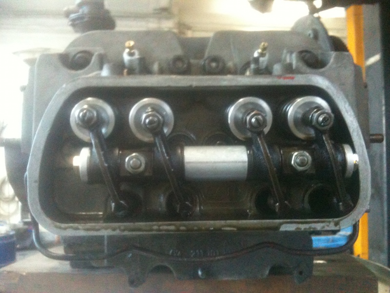

moin
istzustand:
73er bieber
d-motor 77x64
scat c35 + stößel
jans ehemalige challange köpfe vom AB
ölkühler + e-lüfter an der hinterachse
2x 34 pdsit mit typ3 saugrohren
kontaktlose zündung, 009 verteiler
ventildeckelentlüftung

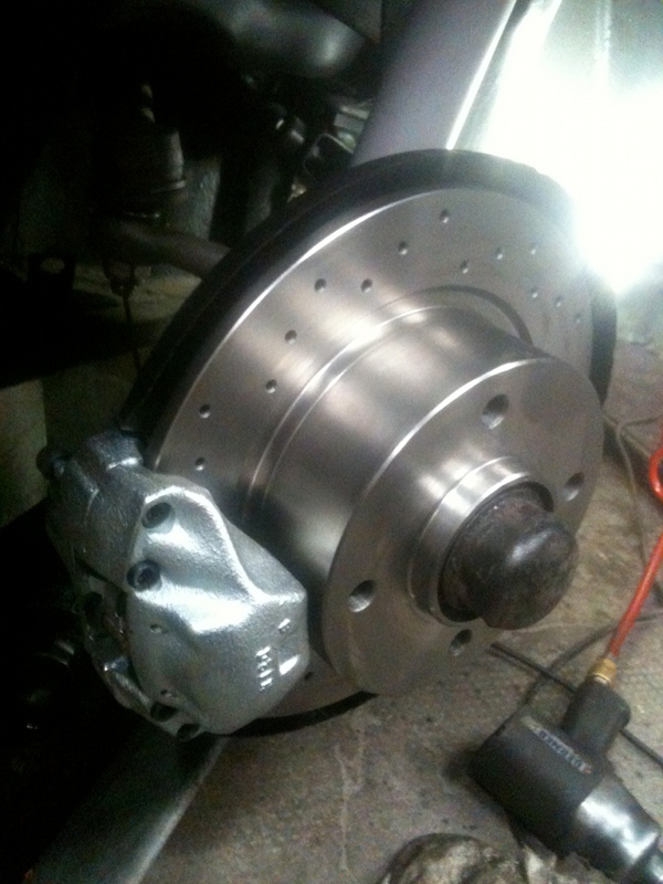

typ3 bremsanlage an der va mit zimmermannscheiben
vva
http://www.youtube.com/watch?v=ksdEhSsPQ38
der motor läuft schon seit 7000km
im februar kommt er wieder raus, weil das axialspiel jenseits von gut und böse ist. in dem zuge wird das schwungrad erleichtert und alles neu gewuchtet.
geplante änderungen: doppelvergaseranlage, fächer + endschalldämpfer
bin also auf der suche nach:
2x doppelvergaser (weber, solex, dellorto ist mir gleich)
crossbar gasgestänge
ansaugrohre für doppelkanalköpfe passend zur vergaseranlage
abgasanlage noch kein plan wo die reise hin geht
gehäuse wird sich zeigen wenn der bock zerlegt ist
alles im schlechten/reparierbaren zustand (student am werk :D )
wenn jemand noch was liegen hat bitte melden
gruß aus hamburg frank

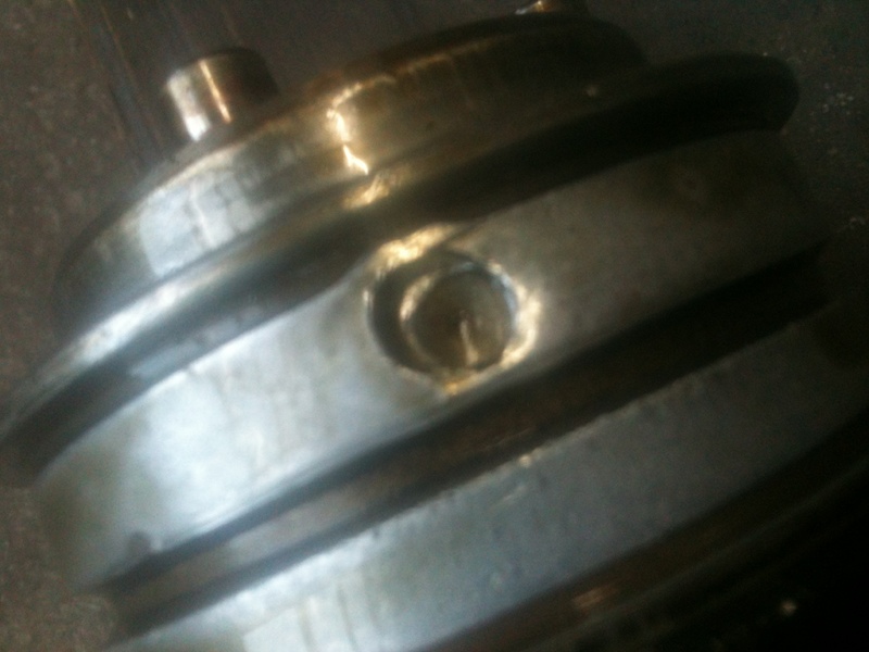

axialspiel ole

Sieht mir mal nach Bundbearbeitung aus...
nächstes Jahr dann... komm da gut rüber :)
