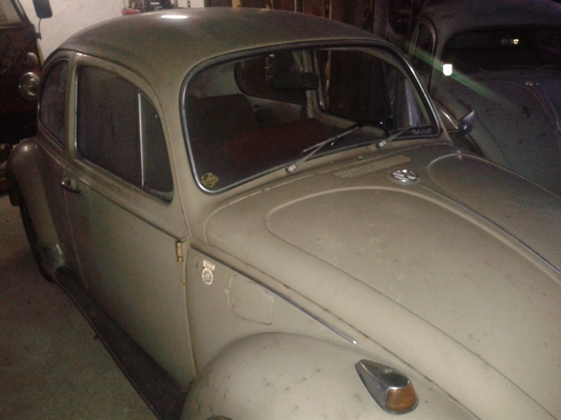

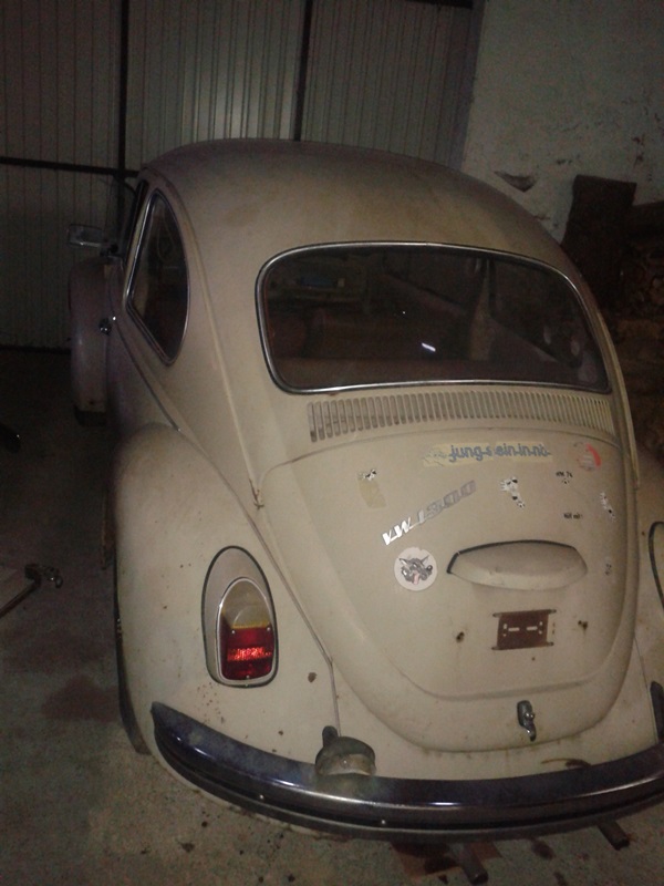

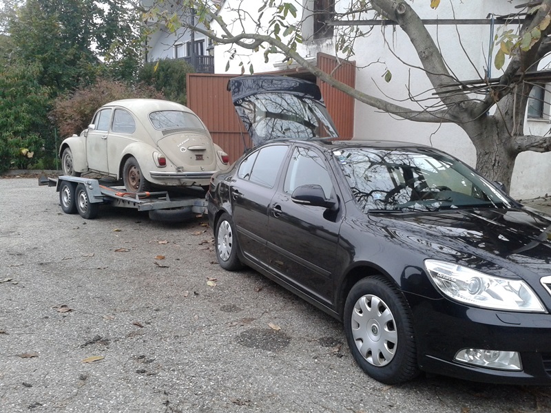

Hab wiedermal nicht wiedersetehen können.
ist ein 68er 1300er mit nur einem Vorbesitzer. Ist eine relativ gute basis.

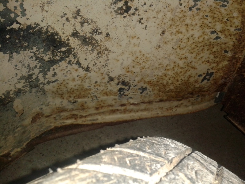

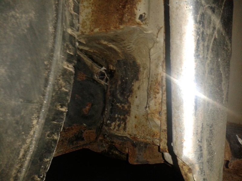

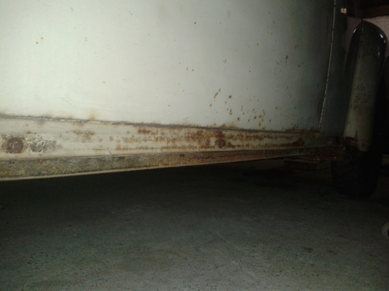

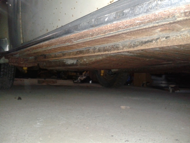

hier muss die untere kante vom schweller geschweißt werden
20131226_151111 - Kopie.jpg (146.02 KiB) 23152 mal betrachtet

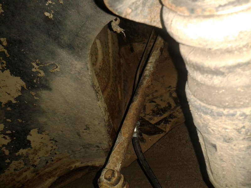

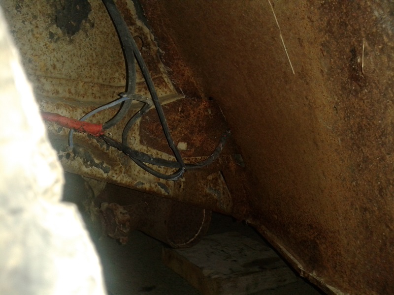

nix
20131226_151118 - Kopie.jpg (137.85 KiB) 23152 mal betrachtet
nix

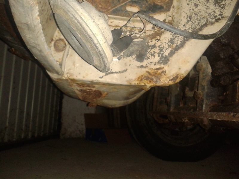

reserverad hat ein kleines loch und die untere ecke, rechts neben der hupe

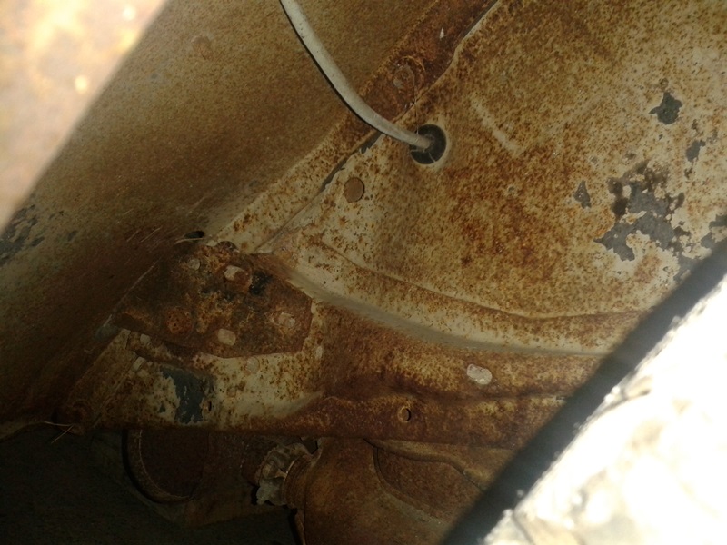

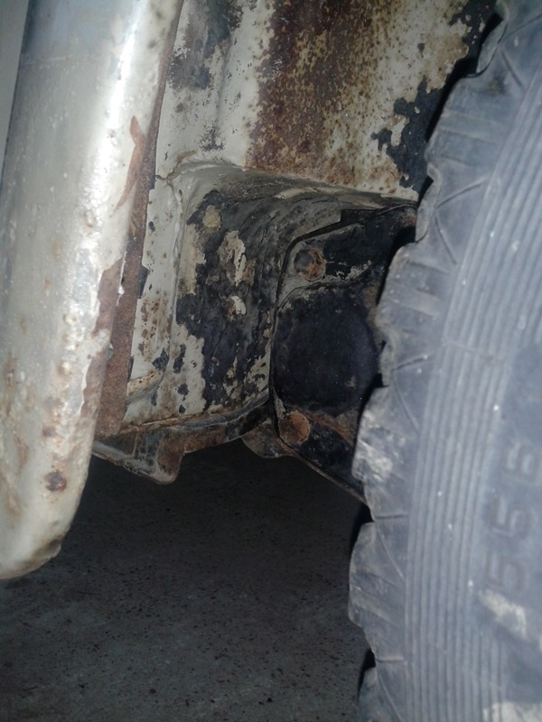

hier is ein kleines loch im warmliftkanalboden über der wagenheberaufnahme

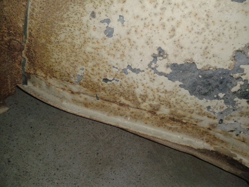

lack ist matt und hat kleine rostpickel, aber alles in allem halb so wild ;)

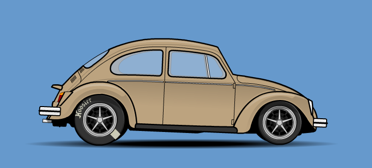

da soll die reise hingehn, nis wildes, vorne ein bissl tiefer und andere reifen
eventuell noch ein bissl ein stärkerer motor ;)
vorderachse werd ich ws nur umschweißen, sprich nuss raus und verdreht einschweißen, is billiger als eine VVA, mal schaun
