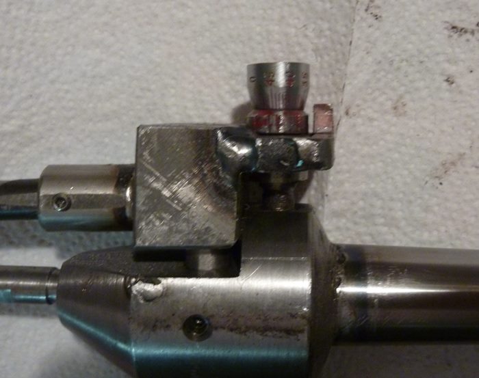

Hier mal mein 'Ersatzwohlhaupter' der schon ein paar Jährchen auf'm Buckel hat.
Ersatzwohlhaupter 001.JPG (75.11 KiB) 9115 mal betrachtet
Er dient zum schneiden der Ventilsitztaschen in Köpfen, wobei die Mitte und der Winkel zur Ventilführung von den auswechselbaren 8(7,99mm) bzw. 9(8,99)mm Rundstangen dauerhaft, auch beim schneiden -im Gegensatz zum Ausdrehkopf/Wohlhaupter - garantiert wird.

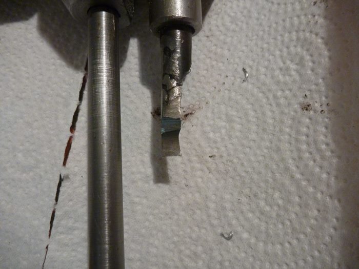

Ersatzwohlhaupter 002.JPG (67.84 KiB) 9115 mal betrachtet
Die Einstellung ist sogar auf 2/100mm mit Teilen eines (Billig-)Micrometers einstellbar. Geführt auf zwei 10mm Rundstangen (statt Schwalbenschwanz, war einfacher ;) )

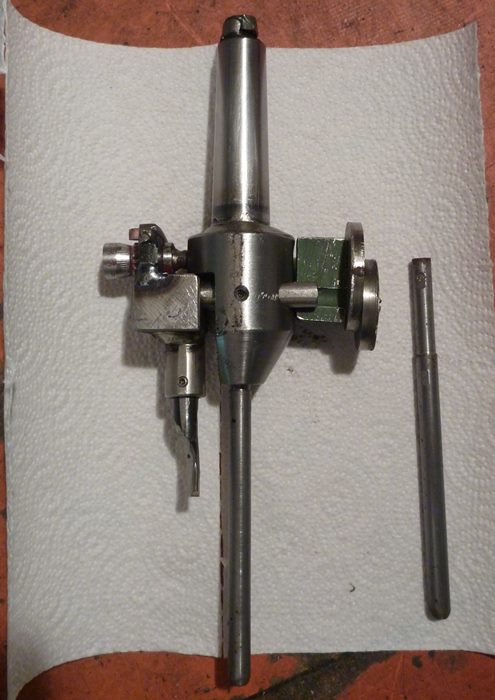

Die MK3-aufnahme ist angeschweißt(und erst danach auf der Drehbank alles gedreht, gebohrt, gerieben worden) und oben mit einer Mutter versehen - damit sich der Konus nicht losrappelt, wenn mal geschweißte Aufnahmen neu gefräst werden müssen.
Ersatzwohlhaupter 003.JPG (68.24 KiB) 9115 mal betrachtet

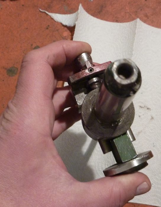

Die Scheiben am 4-kantklotz sind wie er selbst zu Auswuchten, also zum ruhigen Lauf je nach Auslenkung der speziell zugeschliffenen HSS-schneide.
Ersatzwohlhaupter 004.JPG (71.41 KiB) 9115 mal betrachtet
Die Überlegung war damals auch für jeden Ventilsitz einen zu machen....also unverstellbar, bzw. nur einmal für das richtige Maß, dann festgetackert und für immer und ewig das gleiche Loch gefräst.. Hat sich aber aber nach dem Arbeitsaufwand- schon beim MK3 anschweißen + Kopfdrehen mit der Vielzahl der verschiedenen Sitzringfirmen mit spez. Durchmessern erledigt. Ich hätte etwa 8 oder 9 haben müssen, nur grob geschätzt.
Allein für 47-48mm Ventile habe ich 3 versch. Außendurchmesser als Sitzring in Reserve mir mal zugelegt.
