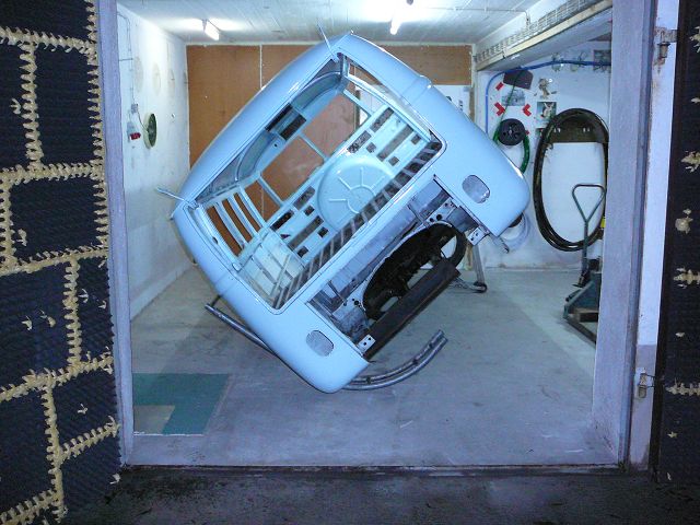

Vor ein paar Tagen habe ich zur Abwechslung mal was für mich selbst gekauft: DOKA zum selberbauen
Erst mal Original (H-Kennzeichen) und dann als Sleeper mit den Innereien vom Miststück (wegen den 232 Nm Drehmoment)

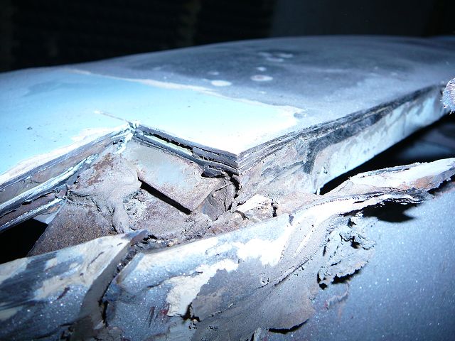

na da wird sich die Firma aber freuen die den strahlen darf :mrgreen:
hast schon jemanden zur Hand? also nicht eisstrahlen, der Rost soll ja wech, bin auch noch am überlegen den Smarten durch sowas zu jagen....

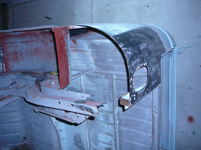

Es geht endlich los. Hardcorewelding.

Das würde ich machen wie die Vorbesitzer - Presto und Schalbretter :mrgreen:
Re: Mein zukünftiger Firmenwagen
Verfasst: Mi 31. Dez 2014, 15:40
von Kipphebelpolierer
Auf keinen Fall. Da gibt es nur Original- oder Autocraftbleche. Na ja, evtl. 1 k&k Blech oder selbstgedengeltes wird auch noch reinkommen.

Die Bordwände und die Front sind sehr gut, darum habe ich die Karre auch gekauft. Der Rest ist machbar.

Wünsch Dir viel Spaß beim Schweißen, Autocraft... find ich gut.
Bin bei meinem Bulli auch in den letzten Zügen beim spenglern, nur Autocraft oder selbst gedengelte Bleche verwendet.
Wollte eigentlich nur hinten Gurte nachrüsten, am Ende sinds doch über 2 Jahre und 180 Bleche geworden, die getauscht wurden :mrgreen:
