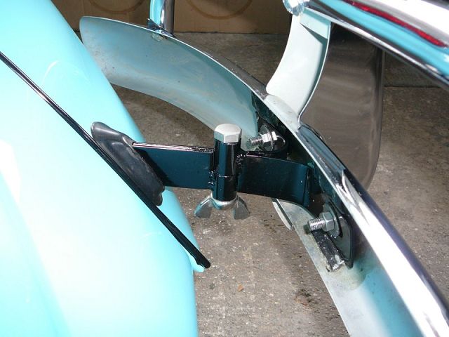

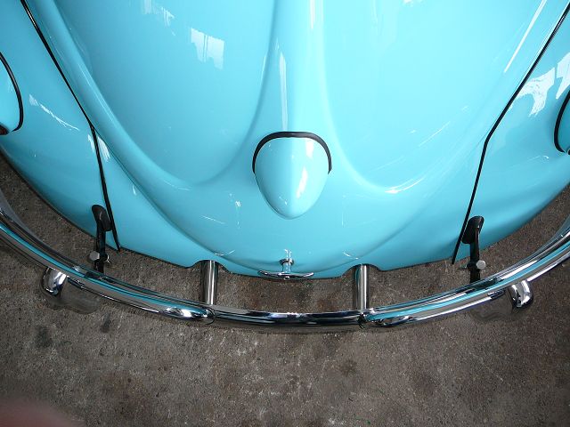

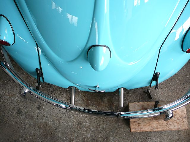

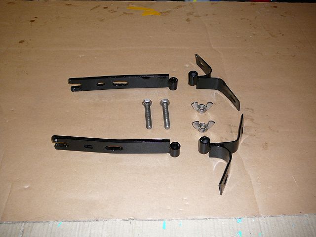

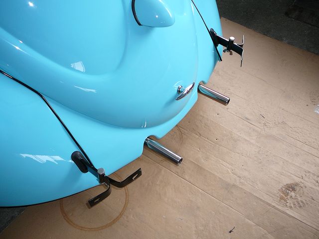

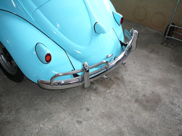

Fast ein jeder baut sein Heckblech im Zuge einer Restauration auf schraubbar um. Um den Motorwechsel noch praktischer und schneller zu gestalten hab ich mir was einfallen lassen, was das Abbauen der Stoßstange einfacher gestaltet!
Ok, ich gebs zu, bei meinem Ovali ist nicht ein schneller Motorwechsel der Grund, sonder weil mir der große Abstand der Exportstange zum Fahrzeugheck nicht gefallen hat. Also hab ich die Stoßstangenhalter gekürzt um näher ran zu kommen, welches aber die Auswirkung hat, daß die Motorhaube nicht mehr geöffnet werden konnte. Mist, also entweder schönere Optik und kein Öffnen der Haube, oder Stoßstange meilenweit vom Blech weg und genug Weg für die Haube.
Der Ausweg war dann die klappbare / abnehmbare Stoßstange.
Den Rest seht ihr auf den Bildern. Die Schrauben und angeschweißten Rohrstücke sind aus Edelstahl.
Das ganze hält wirklich bombig und so ist die Stoßstange in einer Minute zu entfernen.
Natürlich läßt sich damit auch schnell die Optik des Wagens ändern, Export - Euro - T-Bars, für die verrückten,
die mal schnell für ein Treffen das Aussehen ihres Krabblers ändern wollen :D

rappelt sich die Flügelmutter nicht wärend der Fahrt lose ?

Vielleicht die Flügelmutter noch schön mit Rödeldraht sichern?

Schraube durchbohren und einen Federsplint rein,so mit Stahlseil zum nichtverlieren

Wahrscheinlich reichen meine 30PS nicht ganz zum lose rütteln :lol:
Also bis jetzt hälts bombig, ist aber auch erst ca. 1000km alt.

Das ist wirklich eine klasse Idee. Allein die Flügelmutter werde ich beim Nachbauen durch eine selbstsichernde Mutter ersetzen.

Find ich auch gut! Bei mir sind allerdings Blinker an der Stoßstange angeschraubt, wie hast Du das Blinker-technisch gelöst? Bei deinem sind die gleichen Rüli`s verbaut wie bei mir.

ich brauch keine Blinker, ich hab doch Winker :mrgreen:
hinten reichts, wenn das Bremslicht mit den Winkern mitblinkt!
