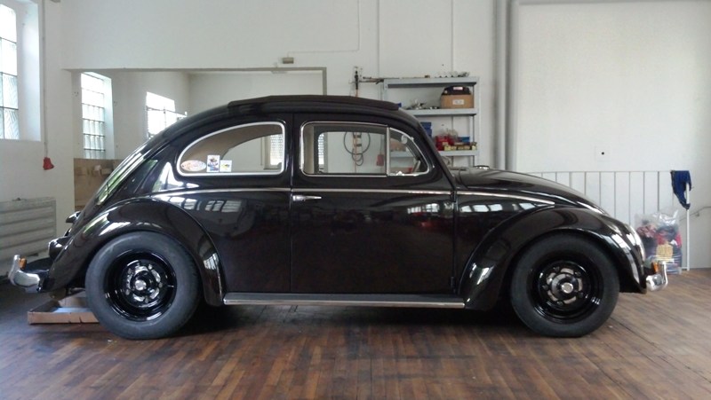

Hab nun ein Bild meiner Traum Kombination bekommen:
Vorn 155/80
Hinten 185/80
Danke Mattes :obscene-drinkingcheers:

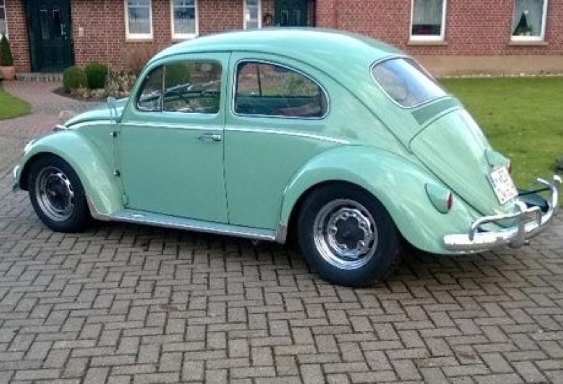

kann ich so bestätigen , gute Wahl . Der 185er wirkt wuchtiger wie mein 205/70er . Beim Brezilla ist wohl eine breite Hi-Achse drin .

die vom roten sind M/H oder MT slicks, alternativ Firestone wide Oval.
beim grauen würd ich mal auf 205/70 tippen
