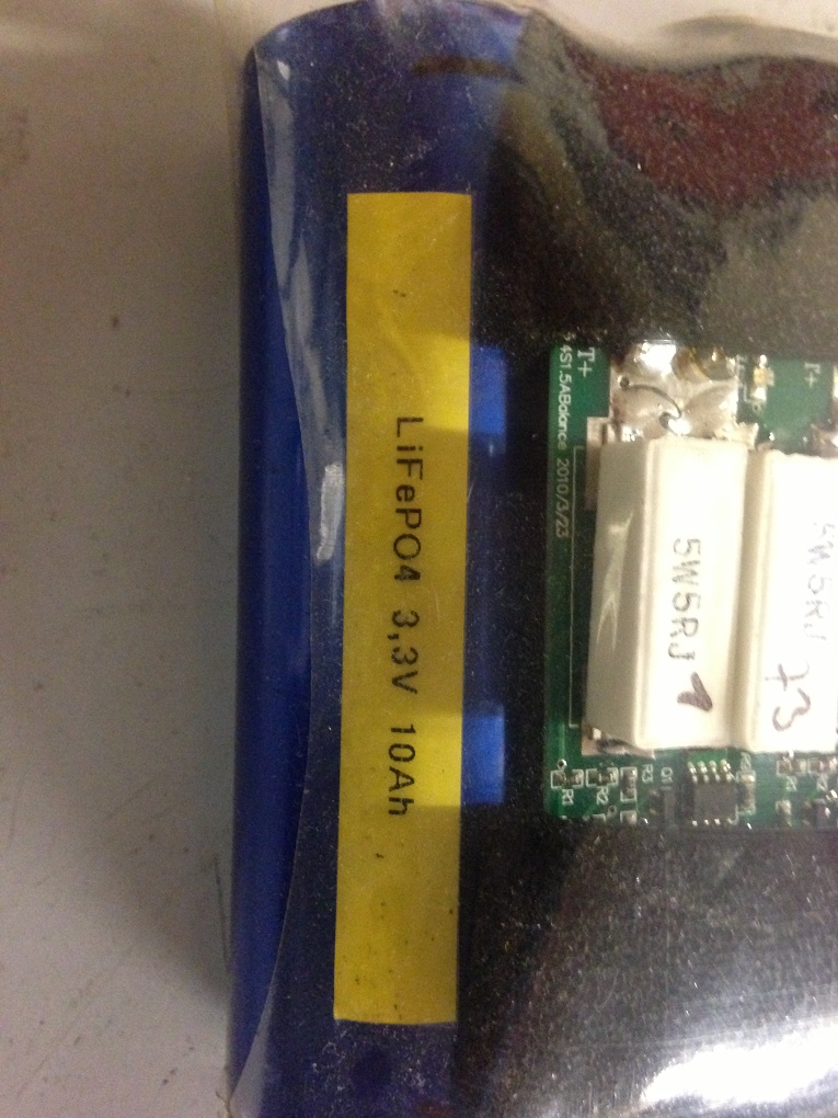

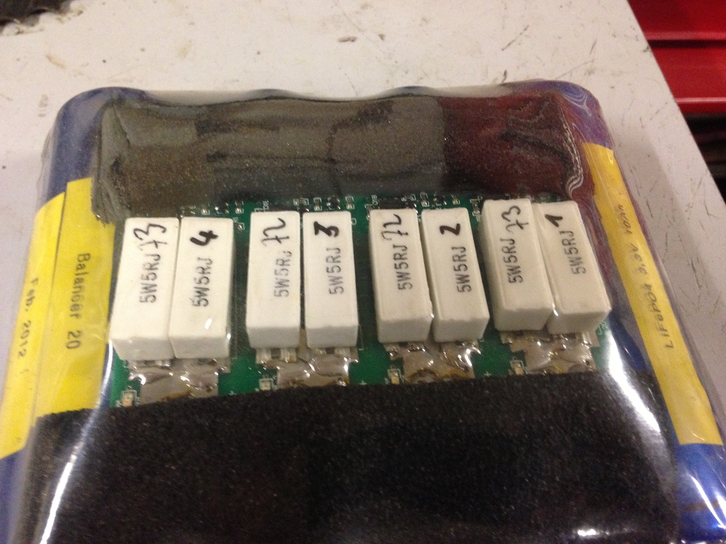

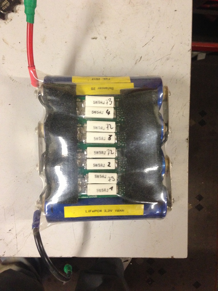

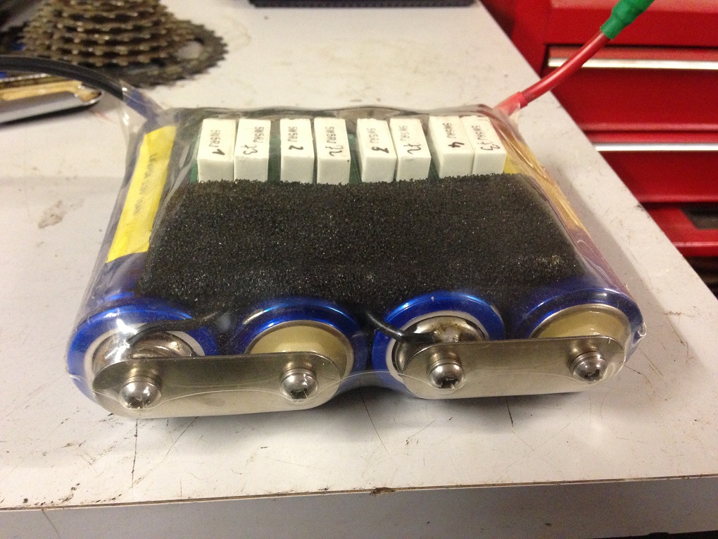

Ok Horst,guckst du hier , vielleicht ist das was für dich.
Die Batterien kann Mann auch hintereinander bauen,werden dann mit einen festen Kunststoff verschweißt.
Die Kleinen weisen Würfel sind Balancer damit die Dinger die gleiche Spannung behalten.
Eine hat 3 Volt,mit 4 stück = 12 V kann Mann ein Auto starten.
Gruß Fleischi

Wenn ich das richtig sehe hat dieser "Pack" 10Ah Stunden Kapazität
Bei zwei dieser Packs wären es dann 20Ah
Kann man die Säuerebatterie einfach durch diese "Packs" ersetzen ohne sonstige Elektronik ?
Wieviel wiegt ein "Pack" mit 10AH ?
Kannst du etwas über den Preis erzählen ?
Welche Maße hat der "PACK" ?

Der Pack ist ca 15cm x 20cm x 5 das ist geschätzt,wie gesagt Mann kann die auch hintereinander setzen.
Schau morgen noch mal hin und wieg die Dinger.
Mann kann die endlos ergänzen , je mehr desto stärker.

Nein ein Pack hat 40 AH ,ein Stück hat 3,3v und 10 Ah.
Dieser Pack hat 12 Volt 40 AH.
Gruß Fleischi
Gruß Fleischi
Das funktioniert so leider nicht. Entweder man schaltet die Zellen parallel und hat 3,3V mit 40 Ah oder eben in Reihe mit 13,2 V und 10 Ah.
Warum eigentlich NiMH Batterien? L-ion ist doch grade die moderne und angesagte Akku-Technik. Ich hatte nur mal einen Fernsehbericht gesehen, wo sie einen normalen 5er Golf zum Spritsparauto umgebaut haben. Unter anderem wurde da zur Gewichtsersparnis ein Lion-Akku als Ersatz für die Autobatterie verbaut. Weiß aber leider auch nichts genaueres wo die den Akku her hatten.

Auf den Bildern sind jedenfalls keine NimH zu sehen, sondern eben LiFePo. Diese Teile können aber m.W.nicht mit der Lima aufgeladen werden, sondern brauchen eine besondere Art von Ladetechnik.
Ich denke, daß die Moppedfreaks diese Teile einbauen, aber die Lima abklemmen bzw. vlt. auch ausbauen, sparen so doppelt Gewicht (leichtere Batt. und fehlende Lima) und haben etwas mehr Leistung, weil die Lima nicht mehr mit angetrieben werden muß.
Das schöne an den LiFePo ist die sehr gleichmäßige Abgabe an Strom. Aufgeladen werden sie bis auf 3,6V pro Zelle, dieser Wert fällt aber sehr schnell ab auf die genannten 3,3V, die dann sehr konstant auch bei höherer Belastung gehalten werden bis die Zelle sich leert. Dann fällt die Zellspannung sehr schnell ab, wer hier dann nicht aufpaßt, zerstört sehr schnell dann diese Akkus.

Der hat auch irgend was von einen Unterspannungsschutz erzählt, also hast du recht mit dem was du schreibst.
Die Balancer sorgen dafür das alle Batterien gleiche Spannung haben.
Aber das die ohne Lima fahren kann ich mir nicht vorstellen.

Das paßt schon, mußt die Dinger dann halt in Reihe statt nebeneinander legen und eine passende Halterung in die Stoßstange bauen.
