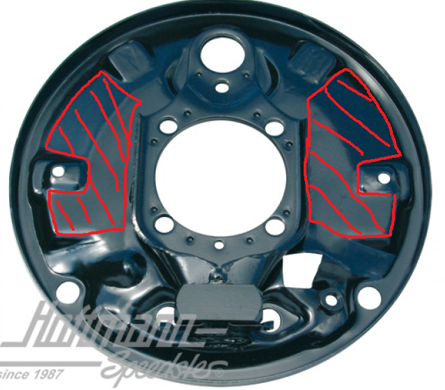

Könnte man die Ankerbleche bearbeiten, dass die trommeln besser belüftet und dadurch gekühlt werden?
oder bringt das nix, weil der reifen davor ist und die luftzufuhr behindert?

die Ankerbleche vom Käfer wirden sich anbieten, da die eh verstärkt sind
man könnte das rot angezeichnete blech weglassen und gegen ein gitter ersetzen:

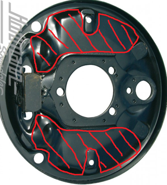

hmm, vorne wirds schwieriger, weil das blech um 90° verdreht eingebaut ist. Aber da könnte man den einlass oben und den auslass unten machen.
was meint ihr?
schwachsinn oder kann das funktionieren?
was wenn man im regen fährt, verschlechterung weil das wasser leichter dazu kann? oder egal weil die bremse eh schnell trockengebremst ist?

Die Idee ist gut, aber sehr gewagt. So groß wie du es angezeichnet hast würde ich es nicht machen.
Ich würde bei den Luftschlitzen/Löchern noch ein Starkes Blech aufschweißen das die Stabilität wieder gegeben ist.
Denke ein paar Löcher im Unteren und Oberen Bereich würden reichen das die Wärme abzieht, unten rein oben raus.

hmm, meinst du dass das dünne blech auch zur stabilität beiträgt?
ich könnt mir vorstellen, dass das dickere blech die geamte kraft aufnimmt und das drumherum nur ein staubschutz ist.

Mann hat ja bei den Ankerblechen die Gummistopfen zu einstellen, wenn Mann die z.B.weglässt geht halt das Regenwasser rein,
also nicht so gut mit den Löchern/schlitzen unten..Also nur nen Abluftschacht nach hinten wie auf einen deiner Fotos.

naja, geht da wirklich soo viel wasser rein?
kann ich mir ned vorstellen.
und wenn, wäre das so schlimm? Scheibenbremsen sind auch nicht eingepackt...

Ja so seh ich das auch, also denk ich ein Abluftkanal im oberen Bereich nach hinten gerichtet könnte die Warme Luft ableiten.
So wie Bild 3 , bloß oben.
