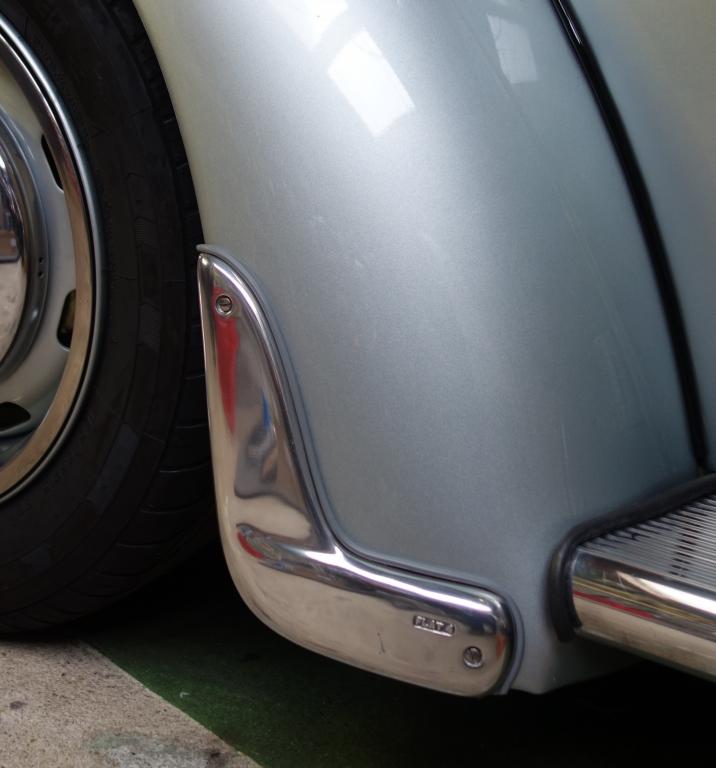

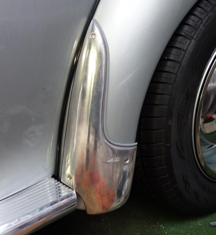

Re: Erfahrung mit Robri
Bitte....
Da die Passform wie schon gesagt bescheiden ist, kommt ein 4mm-Keder zum Einsatz um die Unebenheiten auszugleichen.
Sollte mit den Standard-Trittbrettern nicht maßgeblich anders ausschauen.
- robri1.jpg (47.74 KiB) 7628 mal betrachtet
- robri2.jpg (45.51 KiB) 7628 mal betrachtet

Was genau meinst du?B. Scheuert hat geschrieben:Sachen gibt`sUnd gekauft werden sie auch
Die Robri sind trotzdem die (als Set) qualitativ einzig annehmbaren Ecken, alles andere in dem Bereich ist nur Dosenblech....
Passgenauigkeit ist im Reprobereich ohnehin ein Thema für sich.
Danke für die Detailaufnahmen.
Die Nachbauten sind ja auch aus Alu,
ich vermute AluSpritzguss? Demnach nicht aufschweißbar? Sonst würde ich mir an allen Stellen Material auftragen und sie so Quasi anpassen.
gruss Christian
Das ist Geschmackssache, ich finde eben 08/15 langweilig. Der Käfer war ja nunmal keine Kleinserie, also wirken kleine Individualisierungsmaßnahmen imho erfrischend.B. Scheuert hat geschrieben:Ich meine, das man sein Auto nicht unbedingt mit aller Gewalt verunstalten muss. Zumal ich mit den Löchern im Flügel wieder eine schöne Rostmöglichkeit produziere. Wie sind sie den befestigt? Mit Blechschrauben?
Darüber hinaus ist die Verschraubung problemlos wenn man es gewissenhaft macht, also eben nicht irgendwelche Blechschrauben schutzlos durch den Kotflügel jagt.
