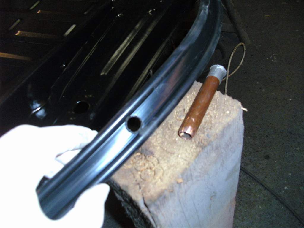

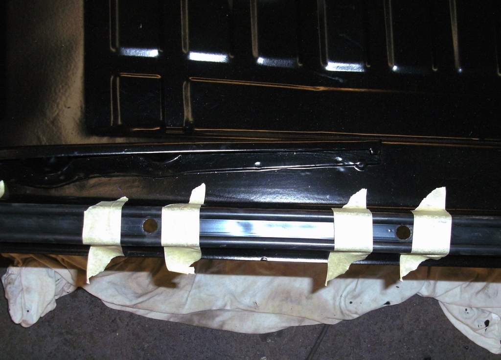

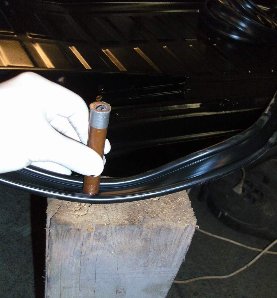

habe mir ein Werkzeug zum lochen der Gummiauflage, die auf die Bodengruppe kommt, selbst gebaut . Man mehme ein Stück Rohr mit dem gewünschten Durchmesser , schleift es mit der Flex oder am Schleifstein scharf . Jetzt braucht man noch ein Stück Holz ( möglichst weich ) und schon kann man das Gummi wunderbar lochen . Fixiert habe ich die Auflage mit Sikaflex und ein bischen Kreppband ( das Krepp kommt nachher wieder ab ) .
Werkzeug ansetzen
Werkzeug ansetzen
gelocht
gelocht
verklebt und fixiert

sieht echt sauber aus.

N Locheisen selbstgehäkelt... :up:
Ich markiere gern mit nem weißen Kreide- oder Lackstift...
