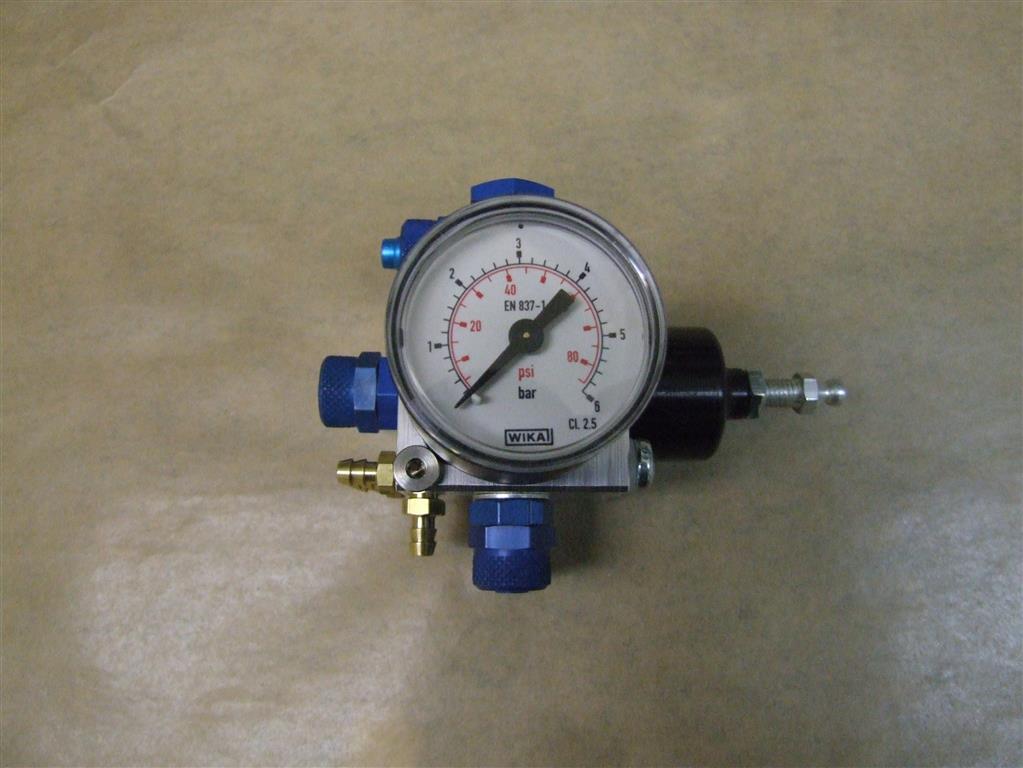

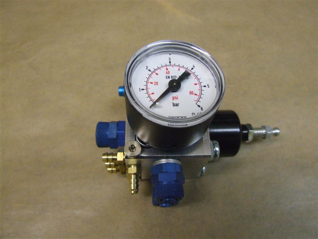

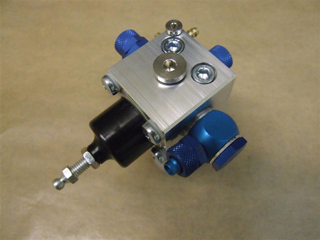

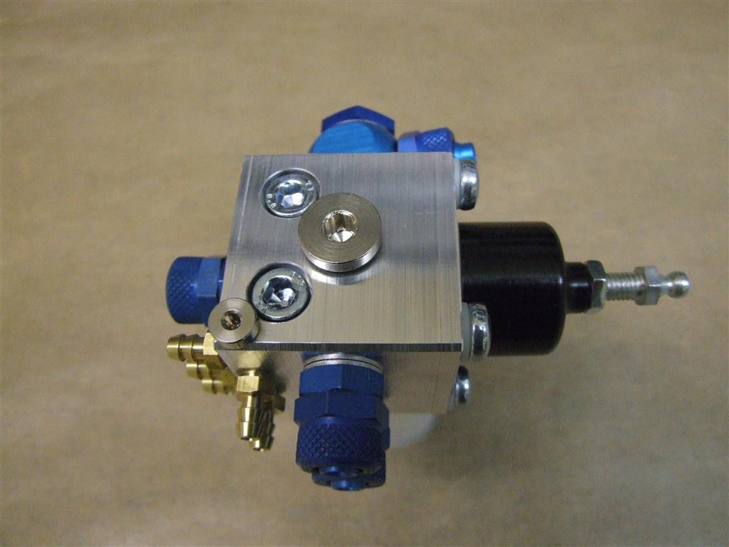

Es ist ein Gehäuse zur Aufnahmen eines VAG Benzindruckreglers mit integrierter Verteilung auf 2 Rails und Anschluss für einen Manometer .
Gleichfalls ist es ein Unterdrucksammler und den Unterdruck gleichmäßiger messen zu können.
Viel mehr Löcher konnte ich im Benzinwürfel kaum unterbringen
Die Würfel werden noch Eloxiert und dann findet Ihr sie auf meine Webseite .
Der nackte Würfel wird so um die 70,- kosten .
Und kann nach eigenen Vorstellungen bestückt werden
So Sieht er mit Anbauteilen aus :

Teuer ist relativ , wenn man dafür ein Aufgeräumten Motorraum und eine Kompakte Bauweise bekommt , zudem mit den Anschlüssen noch flexibel ist, denke ich, dass der Benzinwürfel nicht zu teuer ist .
Und man kann bewährte Großserienteile verbauen.
Zu Zeit habe ich selbst so einen globigen Weber/ Marelli Benzindruckregler im Käfer (aber nicht mehr lange )
Sinn der ganzen Sachen ist es, ein Konzept zur Umrüstung auf eine Einspritzanlage zu erhalten.
Bei der Umrüstaktion werden PA12 Benzinleitungen verbaut , Sie haben einen geringen inneren Strömungswiderstand , sind Ethanol -tauglich und Kosten günstig .
Man muss immer das Gesamtkonzept betrachteten.
