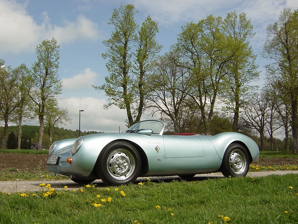

Hallo Mike,
ich sammle gerade ganz gemütlich die Teile zusammen. Habe vom Jürgen hier aus dem Forum dessen 316°, die ich mit 1:1,3 Kippern kombiniere. Müsste ein guter Kompromiss sein. Mein Auto ist ein Beck fast genauso so, wie er typischerweise von Beck gebaut wurde...
Till
