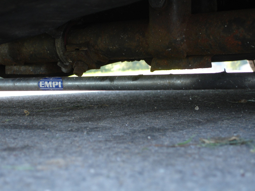

Kann man den Stabi eigent lich höer legen?
Da ich dem Käfer ein bischen bodenfreiheit genomen. Streift jetzt der Stabi wen ich über unebenheiten fahre.
mfg lukas

Schieb ihn erstmal ganz nach hinten...da fehlt doch gute 5cm...dann ist das Ding auch höher...Ist das der spezielle für VVA?

Glaube schon ;) war schon verbaut alls ich in gekauft habe ist ein empi teil. Stet jetzt schon am kurbellenker an :?

der Stabi stet nicht hinten an. das problem ist die ferschraubung vorne :?

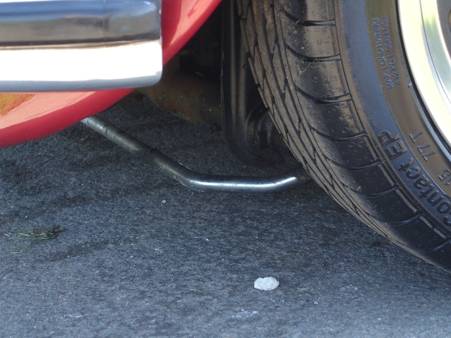

Habe diese ( achtung ist ein altes bild der ferschluss ist jetzt oben)

Das Ding muss sicher noch zurück..aber die From ist wirklich sehr schlecht...Leider komm ich gerade an die Front vopm Turbo nicht ran...sonst würde ich das mal knipsen...

Leider sieht man den Stabi auf den Fotos nie ganz - ich meine aber er könnte um 180° verdreht montiert sein - da zeigen die Teile nach unten.
Den Stabi etwas tiefer zu haben ist aber eigentlich ganz praktisch. Durch sein Schaben hilft er die Staßenverhältnisse besser einzuschätzen bevor es dem Wagen richtig weh tut. Deiner ist aber wirklich etwas tief und für meinen geschack auch etwas zu dick. Gut gefallen tut mir der 16mm Eibach Stabi (Tafel).

Der könnte in der Tat falsch rum sein und zu weit hinten. Kann auf den Bildern aber auch täuschen.
Den Tafel Stabi kann ich auch nur empfehlen.

das teust der stabi ist richtig rum glaube ich
so tief ist er gaenicht ;)
rme@: Hast du bilder von dem Stabi

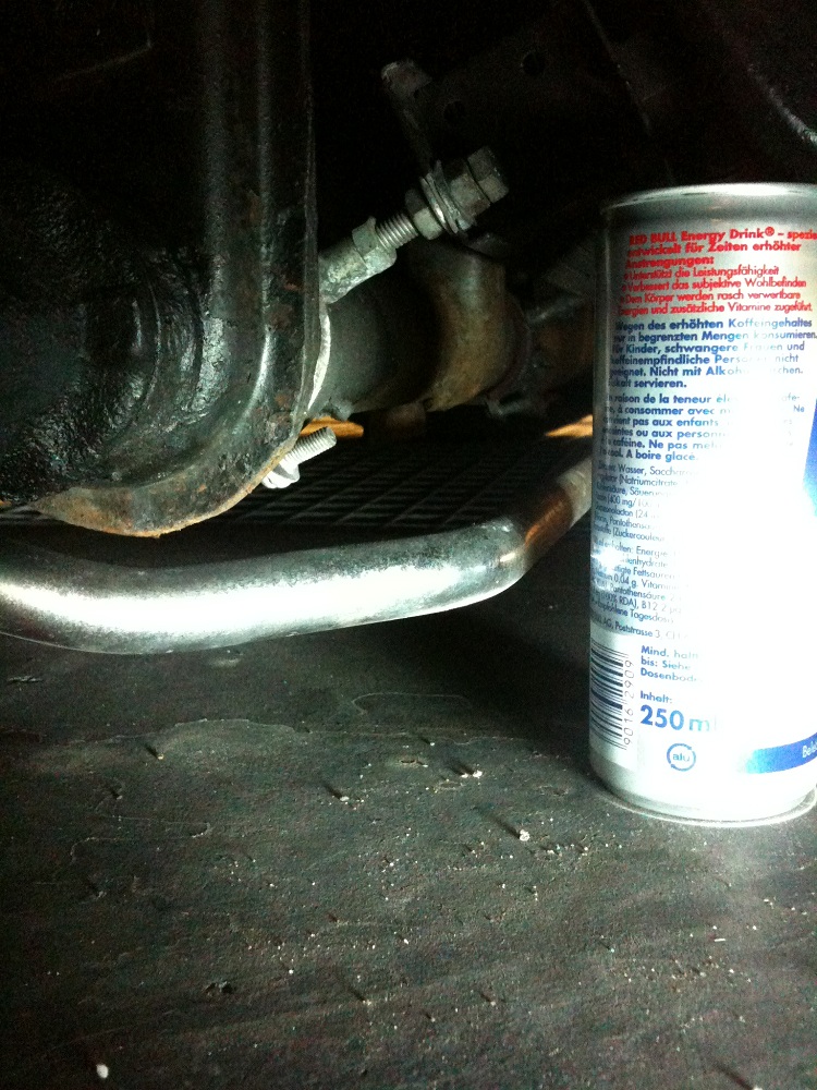

Kauf nen richtigen Stabi und gut ist...der ist der für normale Achse...es gibt einen der ist speziell für VVA...

Wie Lars schon sagte, hol dir einen anderen Stabi (z.B. Eibach) dann wird das auch passen.
