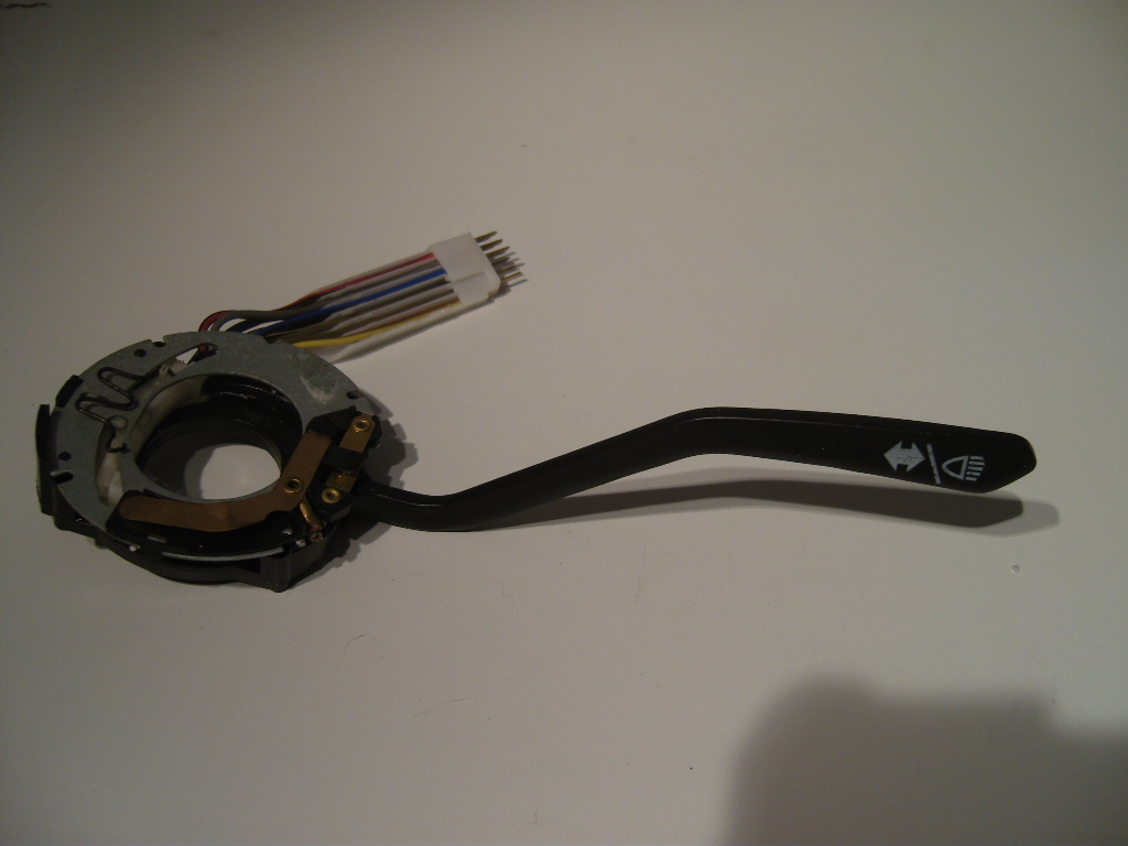

In den Lenkstock passt problemlos der Blinkerschalter mit dem Schleifkontakt.
Blinkerschalter (2).JPG (400.61 KiB) 4725 mal betrachtet
moderator
Beiträge: 3
Registriert: So 15. Sep 2013, 18:32
Re: Anschluss der Hupe , Probleme mit Schleifkontakt
Beitrag von moderator »
bei mir ist allerdings der schalter links für die Blinker zuständig. ich werde jetzt nen taster aufs amaturenbrett machen. danke für die Hilfe. lg oliver
Beiträge: 6696
der abgebildete Blinkerschalter würde bei dir eh nicht passen weil er gesteckt wird (ab ca. '71 ausser Std.)
bei dir sind die Kabel länger und werden im Kofferraum gesteckt
....mal davon abgesehen das der abgebildete Schalter nur falsch rum dran liegt ;)
