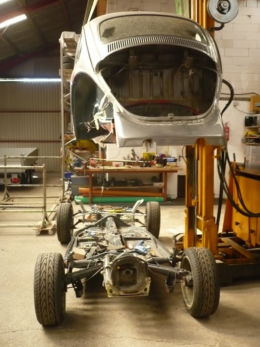

Hi zusammen,
Nachdem ich nun an der Karosserie alles geschweißt habe steht als nächstes die Hochzeit an. Das Draufheben wird nicht klappen, da ich nicht genug Männer zusammen kriege. Daher habe ich daran gedadacht das Häuschen oben mit dem Frontlader anzuheben und auf die BG drauf zu heben. Ich frage mich, ob das Dach das wohl aushällt ohne sich zu verziehen?.
Ich meine im Käferschrauberhandbuch genau das gelesen zu haben,Da hatte das der Autor mit nem Gabelstapler gemacht, wobei er dafür die Fenster ausgebaut hatte und die Gabel jeweils rechts und links von der B Säule war.
Buch liegt gerade nicht mehr vor.
Einwände ??

Du brauchst keine Armee um das durchzuführen.
Wir machen dass immer zu zweit. seit Jahren null Problem.
Stapler geht auch aber aufgepasst bei den Fensterauschnitten.
Wenn der Rutsch ist der Lack ab. Da kannste noch so abdecken.

Zwei vorne ,der Kräftigste hinten,so hab ich das schon drei mal gemacht!
Also mit drei Leuten geht das schon, noch zwei Männer wirst du doch zusammenbekommen.
Falls nicht,wo wohnst du? Gibt's da nur Mädels?
Also bei uns gibt's Mädels die würden die Karosse auch mit draufheben.
Bloß Spass,wo wohnst du den?
Wenns nicht so weit ist komm ich mal vorbei und fass mit an.
Um auf deine Frage zu Antworten,kann mir vorstellen das es geht,aber ich würde das Risiko nicht eingehen.
Wenn das schiefgeht ,denk mal an den Schaden,wohlmöglich kannst du die Karosserie weckschmeißen.
Gruß Fleischi

ist die Karosserie denn schon komplett mit Türen, Hauben, Fenster ? Wenn das nur die nackte Hütte ist , schafft man das auch zu zweit .

Wenn Du vernünftig anschlagen kannst sollte das kein Problem darstellen... Aber nur wenn Du Dir sicher dabei bist... Kunstfaser Hebebänder oder Rundschlingen gehen. Denk an den Kantenschutz...

Danke für die Hilfe! Aber es hat alles gut geklappt!
Hab bei geöffneten Türen einen Balken durch geschoben und an den Auflageflächen gepolstert. links und rechts die 3000 Kilo Seile und am Frontlader fest gemacht. Hatte zwar Etwas zu viel Gewicht nach vorne, aber so ließ er sich anheben und auch durch die Gegend fahren. Hochzeit geht leider noch nicht, weil ein Bakelitheizungsrohr fehlt. Habs leider versäumt ein Foto zu machen -.-
