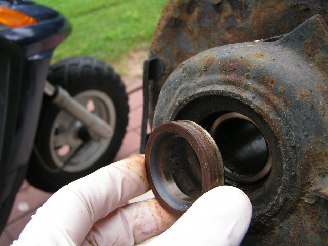

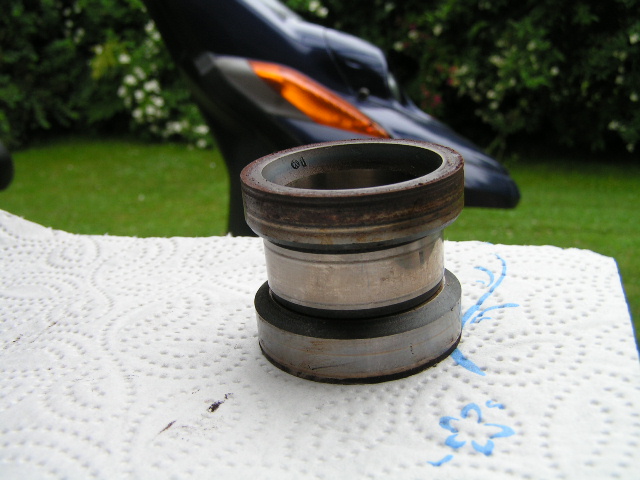

Hab bei meinem Schräglenker auch gerade alles gemacht . Zu dem inneren Abstandsring gehören auch immer zwei äussere Ringe . Nicht , dass du da einen vergessen hast ?
- PICT0011.JPG (140.41 KiB) 10874 mal betrachtet
- PICT0012.JPG (161.08 KiB) 10874 mal betrachtet
Da wackelt bei meinem gar nichts .
