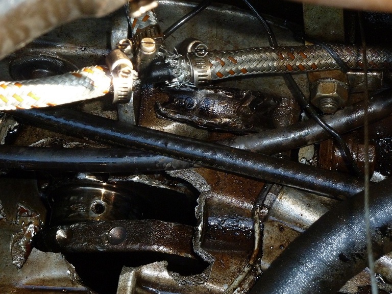

Leider hatte Uwe recht,das WBX Zeug hält auf die Dauer einfach nichts aus :oops:
Keine 6000km und Drehzahlen bis 7500,nein,nein nein :angry-cussingblack:
Hier das neue Endergebniss von SPA 2013:
Als wenn ich es gewußt hätte,habe ich mir bei Zeit ein paar Brocken auf die Seite gelegt.
Naja,jetzt kann die nächste Stufe gezündet werden
Grüße Turner

Was ist denn der Grund?
Re: RIP WBX
Verfasst: Mo 5. Aug 2013, 21:42
von Uwe
Was wird schon der Grund sein?
Fresser am dritten Zylinder, dadurch Pleuelabriss.
Das alte Spiel!
Re: RIP WBX
Verfasst: Di 6. Aug 2013, 05:35
Aaaah.Das macht immer diese großen Löcher ins Gehäuse?
Trotz Wasser der dritte Zylinder?
Interessant...

Wird sich zeigen was es ist,von Pleulabriss,Ventilabriss,Kolbenbolzenbruch.........kann alles sein.
Ist halt eine WBX Krankheit
ist nicht das erste mal
Das war der Serienmotor vor 10 Jahren :angry-cussingblack:

So,ich nehm alles zurück :o
ein wbx kann doch was ab,vorallem wenn man auf bearbeitete Teile von Jürgen zurückgreift.
Ich hab heute den wbx rausgezerrt und teilzerlegt,sorry für die schleche Quali,Händicam
Der Kopf von der defekten Seite,keine Macke im Brennraum,nur Auslassventil krumm,sowie Kerze platt
Der/das Pleul krumm,aber ganz,ebenso der Kolbenbolzen
Auf der gegenüberliegender Seite hat die Büchse und der Zylinder mehrere Macken.
Gut die Kurbelwelle wird einen Schlag weg haben.
Hat sich doch der Kolben vom Kolbenbolzen abgerissen :twisted:
An der Nocke und Stößel konnte ich noch keinen Schaden sehen,das zerlege ich morgen weiter.
Uff,bischen Bares gespart
grüße Turner

die Pleuel waren wohl nicht leicht genug wenn sie dieses Gemetzel nur mit krumm werden quittieren ;) .
Ich bin auf den Rest gespannt, hoffentlich sind Nocke und Stössel noch i.O.

@Metal Mike nöö,der Rest passt ja.
Vorallem die Kosten laufen mir beim Umbau auf luftgekühlt aus dem Rahmen.Ich hab keine Luftköpfe mehr,dann Lüfter und neue K&Z da bin ich schnell bei 5-7K
Ich mach was neues in wassergekühlt.
@Jürgen
könne man die nicht noch mit Erleichterungsbohrungen versehen :lol: dann haben wir auf jedenfall eine Sollbruchstelle.
Im Umkehrschluß heist es der Kolben war für die Drehzahl zu schwer,mal sehen was der Markt da hergibt.
und ja ich werds nummerieren der Stössel nicht vergessen
