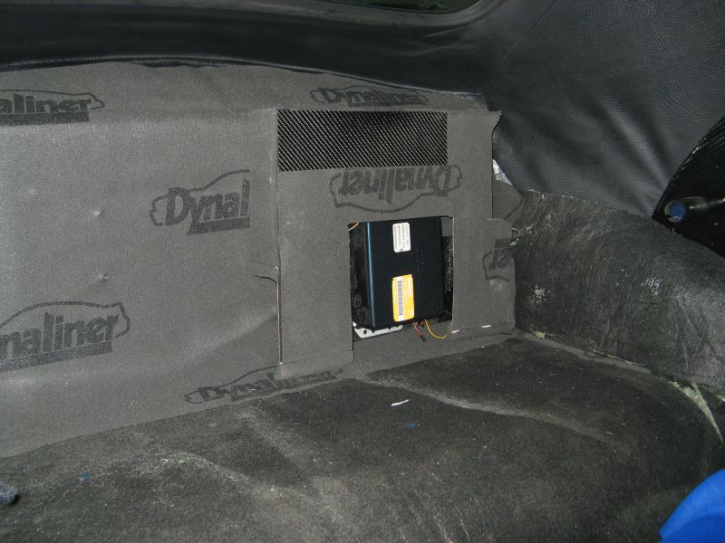

So, Dynaliner verbaut :-)
Drüber kommt jetzt noch 2cm Dämmfilz
