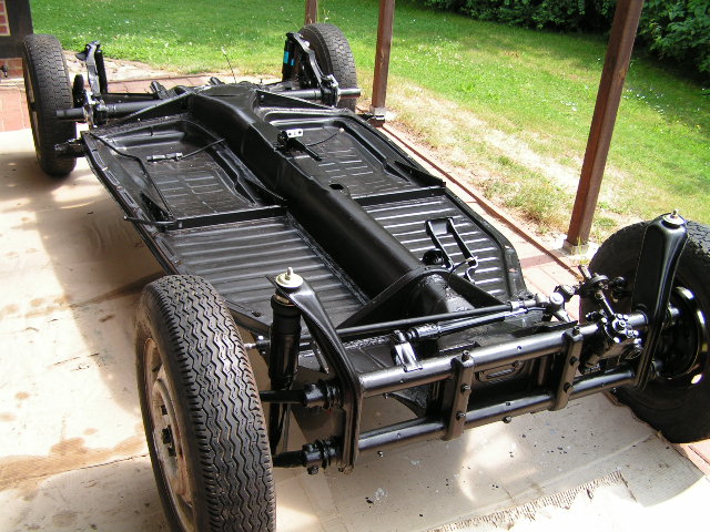

ich bin gerade dabei meine Vorderachse fertig zu stellen. Jedoch habe ich den Winkel zwischen Achskörper und Tragarm anders im Gedächtnis ( Zerlegung ist 3 Monate her). Oder wirkt das nur so? unbelasteter Zustand? falsch verbaut?
Bin um jede Hilfe dankbar,
lg Kaktus

Belastet sieht das anders aus . Ich war auch erst unsicher , aber du kannst die Tragarme ja nicht falsch auf die Blattfedern schieben , wenn du die Vertiefung triffst . Man kann das Loch in den Federn sogar durch das Tragarmloch sehen .
bei mir sieht es so aus :

Vielen Dank,
ja die Bohrungen sehe ich bei allen 6 Bohrungen und treffe sie auch mit allen Schrauben!
Der große Winkel hat mich nur verunsichert!

Wenn die Stoßdämpfer montiert sind, schaut das auch schon anders aus ;-)
