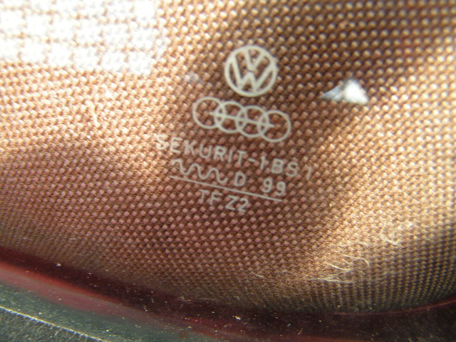

woran erkenne ich , ob mein Käfer normales Sicherheitsglas , oder eine Verbundglaswindschutzscheibe hat ? Ist von 1969 . Auf der Scheibe steht "securit"

Da müßte noch mehr stehen; ich weiß das jetzt nicht auswendig, aber ESG ist normales Si.-glas, oder "tempered" auch.

Hier mal ein Foto vom Stempel . Ich würd halt gern wissen , ob es nur "Krümelglas" oder eine Verbundglasscheibe ist .

Sekurit ist ein Warenname und Bedeutet Einscheiben Sicherheitsglas
Also bei nem Defekt viele kleine Krümel im Auto :-)
Verbundglas heisst VSG und bleiben am Stück ;-)
VSG gibts hier in der Schweiz für alle Jahgänge und ist zu empfehlen :up:

OK , danke . Ich habe es befürchtet .

na, ich tippe auch auf ESG obwohl mir die alte Bezeichnung D99 kopfzerbrechen bereitet. D89 ESG und dann D99 VSG? ich weiß es nicht.
Sekurit ist ein Markenname, ja, bedeutet aber nicht gleichzeitig ESG, meines Wissens. Das hängt mit der EU-kennzeichnungspflichten vor und nach bestimmter Jahre zusammen. Sekurit ist heute Glasfabrik saint gemain oder so.
Aber guck mal vergleichend auf die Seitenscheiben und Heckscheibe nach dem D89 oder 89, denn die wurden und werden zu 99% immer noch als ESG eingebaut.

Heckscheibe 89 , Seiten hinten 1 x 85 , 1 x 93 . Scheint ein ziemliches Sammelsurium zu sein . :lol:
