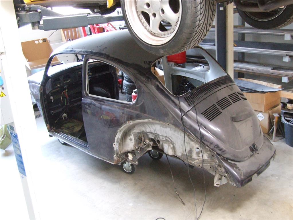

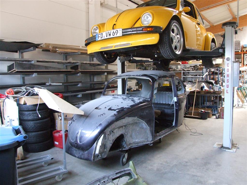

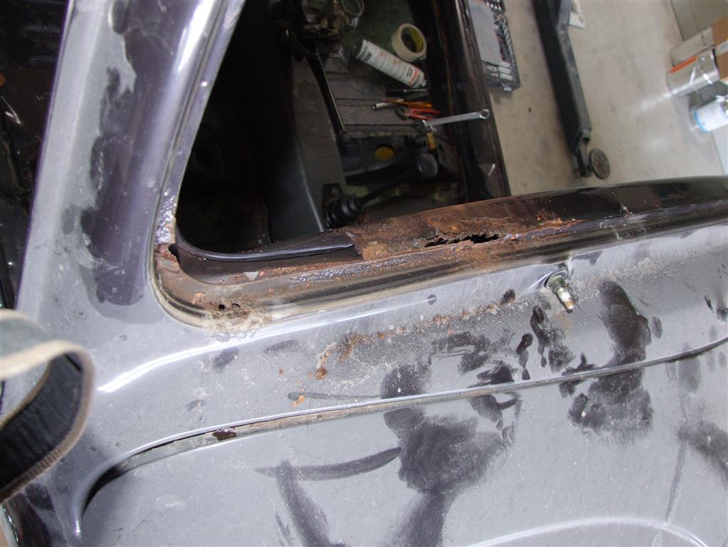

Alles sch................

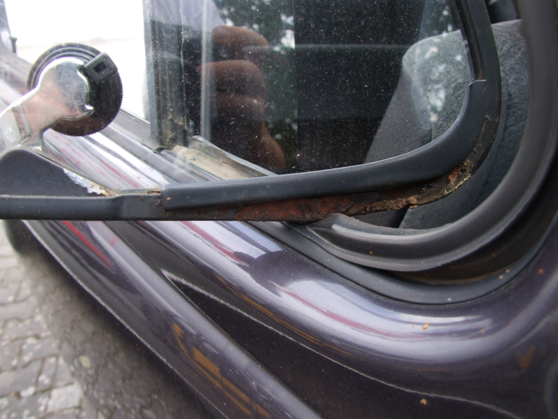

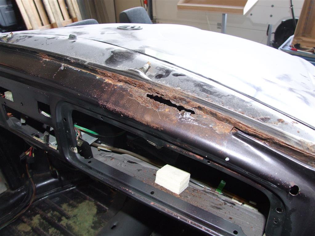

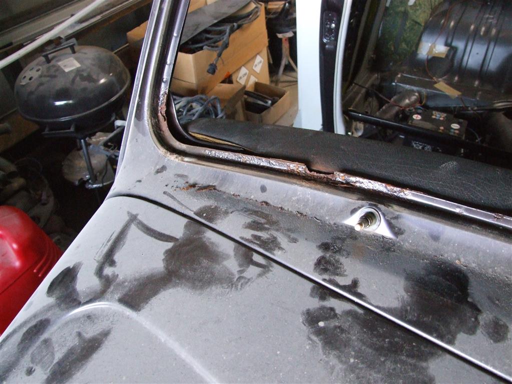

Bei meinem 96er habe ich zwar die Scheibe gut raus bekommen,
aber so was hatte ich bisher noch bei keinem Käfer gesehen .
Schlachtet vielleicht jemand gerade einen Mex um den ganzen Bereich zu ersetzen
DSCF0893 (Medium).JPG (125.13 KiB) 10910 mal betrachtet
DSCF0895 (Medium).JPG (113.46 KiB) 10910 mal betrachtet
DSCF0897 (Medium).JPG (106.79 KiB) 10910 mal betrachtet
DSCF0899 (Medium).JPG (117.78 KiB) 10910 mal betrachtet

Die Stellen sind echt mies zum flicken.
Mit Teilen kann ich leider nicht aushefen
ELO :character-oldtimer:
Re: 1600I Rost an den unmöglisten stellen
Verfasst: Do 18. Jul 2013, 18:59
von Red1600i
Meiner sah ähnlich aus... aber im zarten Alter von 4 Jahren!!!!
Kann man aber alles machen. Seit 14 Jahren rostet er nicht mehr, garnix.
Da mußt du durch... ist eine Scheiss Arbeit, weil hauchdünnes Blech. Hat mich als Karosseriebauer etliche Tage gekostet. Ersatzbleche gibt's ja nicht, muss man selber klopfen.
Ursache ist das miese Dichtungsmaterial, nicht vergleichbar mit seinen Ahnen. Das ist kein Gummi, das ist Plastik...

Dann muss ich wohl auch Bleche verbiegen . zum Glück sieht man die Stelle dann nicht unter der Armaturentafel.
Der Unterboden ist sehr gut. aber das rechte Ausstellfenster absolut fertig
Hat jemand noch so eins?

Ach ja um Thema reparieren.
Hab von meinem Haus und Hoflieferanten den Fensterrahmen von einem Reparaturseitenteil hinten bekommen. Die schneiden die Fensterrahmen ab wenn jemand das Seitenteil für ein Cabrio braucht ;-) (Lässt sich einfacher versenden) .Damit sollte das Scheibendilemma zu lösen sein.
LG
Alex

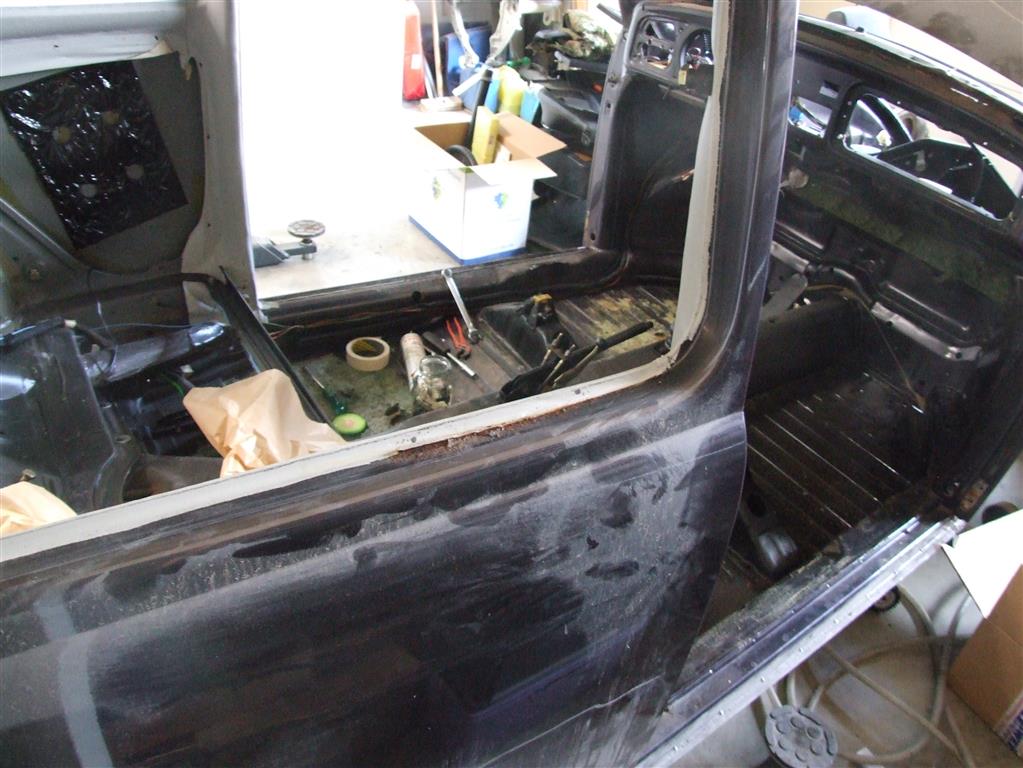

ich habe mal einen Rundruf bei den Käfer- Schraubern in Fulda gestartet.
heute Abend schaue ich mir eine Mex Front an.

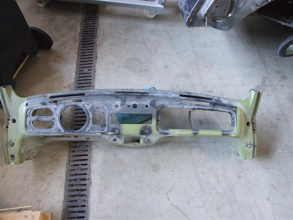

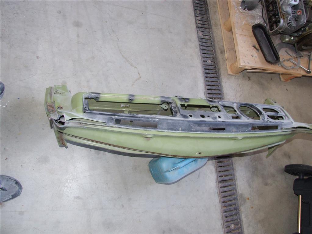

Heute Nach ist mir eingefallen , dass ich schon seit über 10Jahren einen Armaturen abschnitt am Dachboden liegen habe.
Er sollte mal als Präsentationsgestell für Carbon Abdeckungen dienen.
Unglaublich ,wie man sich über ein Stück Altmetall so freuen kann .
DSCF0900 (Medium).JPG (98.78 KiB) 10780 mal betrachtet
DSCF0902 (Medium).JPG (95.4 KiB) 10780 mal betrachtet
Gesamtansicht:
DSCF0903 (Medium).JPG (136.6 KiB) 10780 mal betrachtet
DSCF0906 (Medium).JPG (114.44 KiB) 10780 mal betrachtet
Eigentlich wollte ich Ihn nicht abheben , aber....................
soll ich ?

Auf die paar Schrauben kommt es jatzt auch nicht mehr an.
Runter das Ding und du kannst überall vernünftig gucken und ggf schweißen. ;)
Thomas
Verfasst: Fr 19. Jul 2013, 11:21
von Baumschubsa
Nimm sie runter.
Beim 1600i ist die Auflagefläche Bodengruppe/Karosserie blank. Mit Schaumstoffdichtung. War bei mir zumindest zwei mal so.
