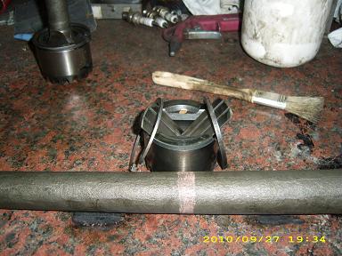

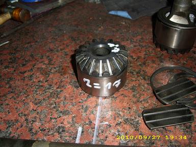

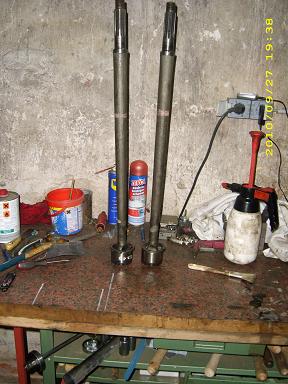

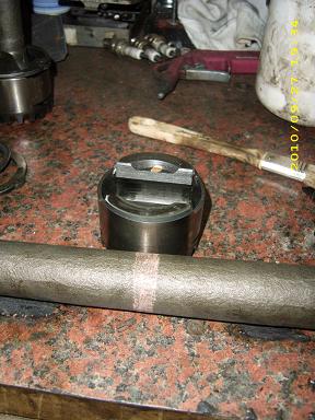

Hallo ich hätte noch einen Satz Wellen mit Zahnrädern 17 Zähne zu verkaufen, komplett mit Gleitsteine.
Wenn du Interesse hast kannst Du dich ja melden!
Stefan
