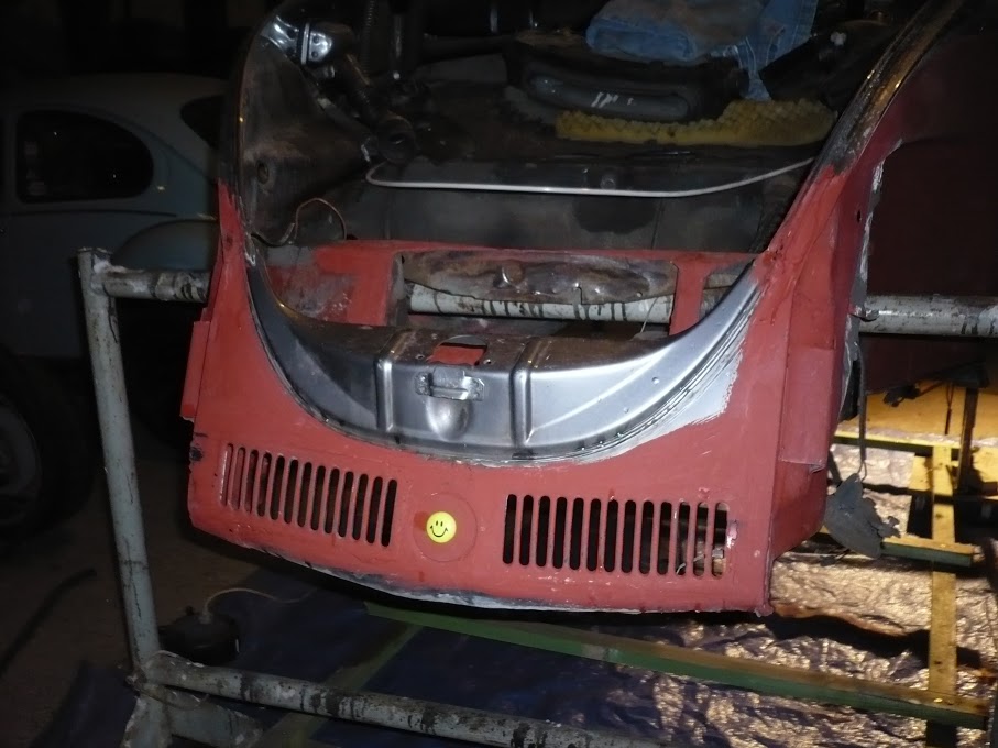

Moin!
Die Reserveradwanne hab ich geleert. Aktuell ist da ein Bodenblech eingezogen an dem ich alternativ einen /8 Kühler befestigen könnte.

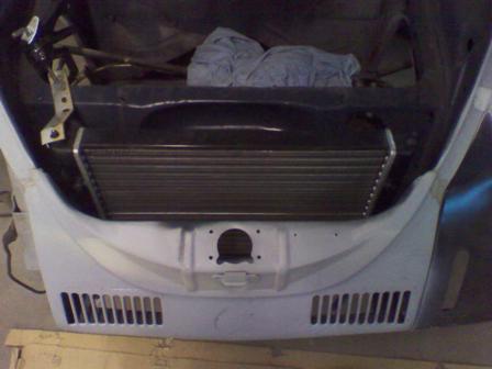

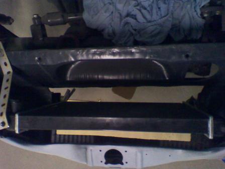

Re: Welchen Kühler für KV?
Servus,
Reserveradwanne leer, Kühler eines 1er GTI eingebaut, Alternativ geht auch Polo G40 ,
saugenden Spal-Lüfter.
Werde mir wohl noch eine " Schüppe, Luftleitblech " unten einbauen.
So ist der Plan.
Mfg Peschue
So ist der Plan.
Mfg Peschue
