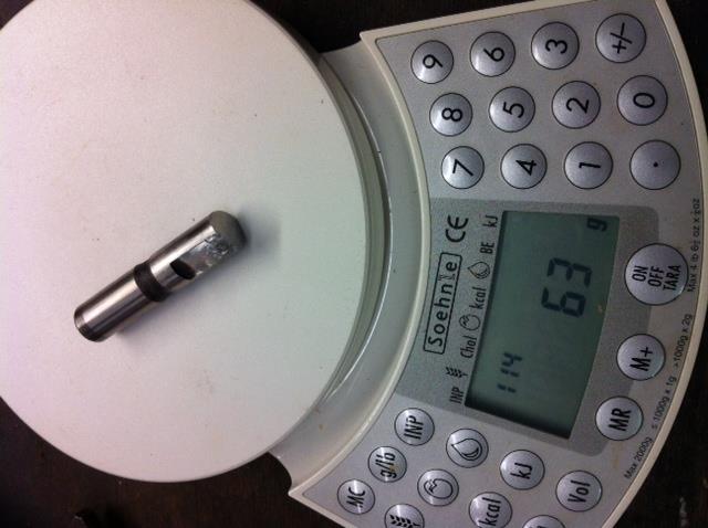

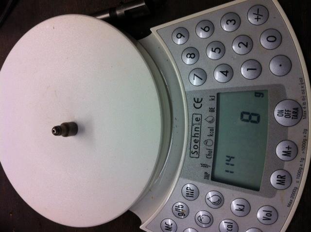

zurück vom wiegen:
Stößelstange komplett: 98gr
Stößel: 63gr
Kopf: 8gr

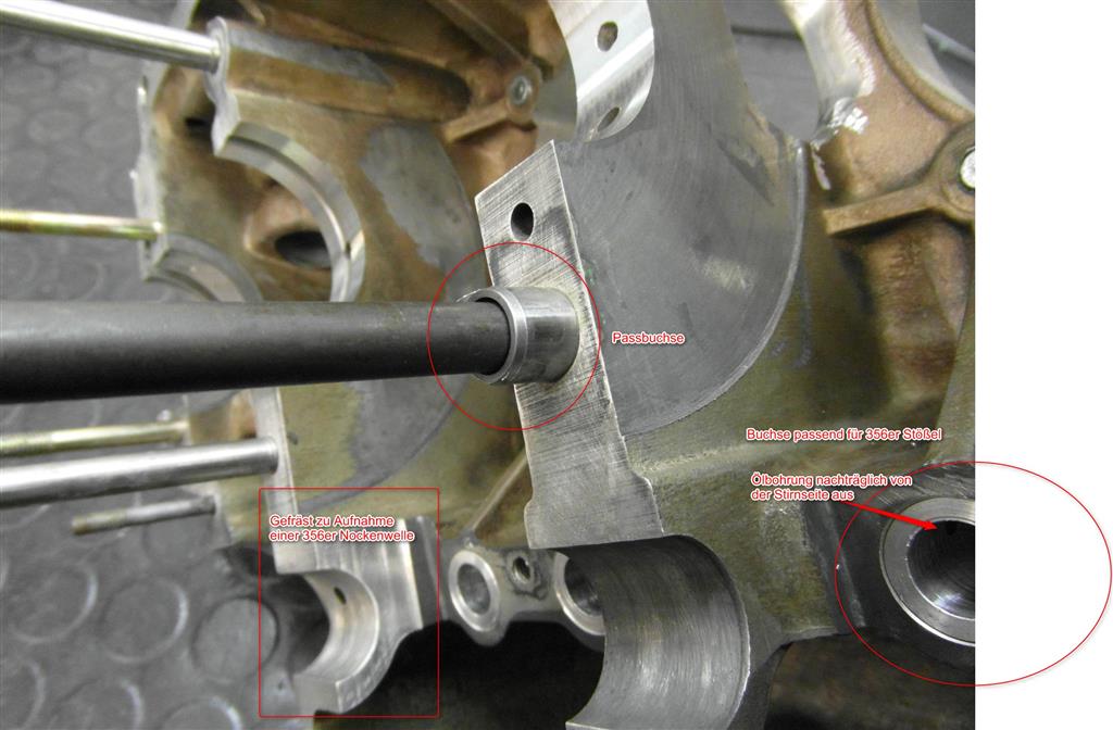

Alternativ würde ich vorschlagen: streiche das umschleifen der Porsche Nockenwelle und nimm dazu Porsche Stößel samt Buchsen im Gehäuse.
Nocke und Stößel passen dann ja perfekt zueinander, das einpressen der Buchsen und aufreiben auf 12mm kann bei deinen Umbauvorhaben ja kein Stopper sein.
Sieht dann so aus:
Quelle: Kummetat
Quelle: Kummetat
30ps stößel buchsen - Kopie.jpg (79.27 KiB) 8125 mal betrachtet
Christian

Bild ist nun eingefügt..
