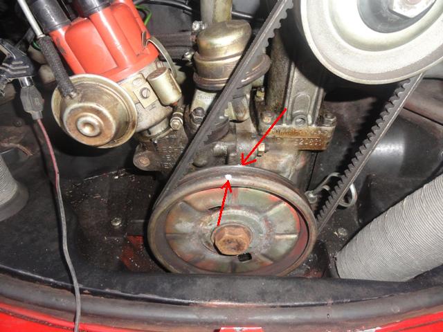

ich glaub ich stehe gerade auf dem Schlauch. Ich wollte die Zündung mal kontrollieren und hab auch mal einen neuen Kontakt eingebaut. Leider sind bei mir auf der Riemenscheibe zwei Kerben. Eine recht tiefe V-förmige an der Motorseite. An dieser Kerbe hab ich auch die Ventile eingestellt so wie im Handbuch beschrieben.
Da ist aber auf der hinteren Seite (Seite zur Stoßstange) auch noch eine Kerbe. Sieht aus wie mit einer Rundfeile gemacht.
Die Frage, welche ist jetzt die Kerbe zum Einstellen des Zündzeitpunktes.
Weiteres Problem: So wie der Verteiler eingestellt war, ich hatte mir eine Markierung drauf gemacht, bevor ich ihn zum Motoreinbau verdreht hatte, steht die Kerbe beim Abblitzen im Standgas da, wo der Riemen die Scheibe verläßt, also echt weit links. Beim Verdrehen des Verteilers, wandern die Kerben weiter zur Gehäusemarkierung. Allerdings wird der Lauf dann schlechter. Bringe ich die Kerbe (V-förmige) auf die Motormakierung, geht er fast aus. Startet dann auch nicht mehr.
Was mach ich denn hier falsch?

Erst mal zu den Markierungen. Die große Runde ist OT (also eigentlich die zum Ventile einstellen) und die kleine Kerbe ist 7,5° vor OT und deine Markierung zum einstellen des Zündzeitpunkts. Anschluß der Pistole dürfte auch richtig sein, falls du am richtigen Zündkabel abgreifst.
Hast du den Kontaktabstand richtig eingestellt und den Schließwinkel gemessen?
Mit deiner Markierung am Verteiler steht für mich die Unterdruckdose zu weit nach hinten. Gefühlsmäßig würde ich den Verteiler etwas im Uhrzeigersinn drehen. Das kann aber auch täuschen.

Ich hab den Verteiler wieder so hingestellt wie er vorher auch war. Bei abgezogenem Unterdruck steht die Zündung auf ca. 40° vor OT :shock:
Wenn ich den Verteiler aber Richtung später stelle, als im Urzeigersinn, dann wandert der Zündzeitpunkt zwar schön weiter Richtung Motormakierung, aber der Motorlauf wird schlechter bis fast zum Ausgehen hin. Wenn ich versuche die Kerbe vom 7,5° auf die Motormakierung zu stellen, stirbt der Motor ab.
Bist du dir sicher, dass du die Strobolampe am 1. Zylinder angeschlossen hast? Weil das wäre echt viel Frühzündung. Soviel, dass der Anlasser viel Mühe hätte, den Motor zu starten und so würde der Motor beim Beschleunigen ohne Ende klingeln. Ich vermute hier den Fehler.
Schau auch mal, ob die Fliehkraftverstellung nicht fest sitzt (am Verteilerfinger nach links drehen, der sollte beim Loslassen wieder nach rechts wandern).
Nur im Übergang scheint noch was nicht zu stimmen. Wenn ich schnell Gas gebe geht er fast aus. Gebe ich langsam Gas steigt die Drehzahl schön an.
Dann zündet der zu spät. Drehe den Verteiler ein bisschen zurück, bis der Motor schön Gas annimmt. Dann teste nochmals mit der Strobolampe am ersten Zylinder. Erst wenn die Zündung stimmt, kannst du dich an die Feinabstimmung des Vergasers machen, vorher hat das gar keinen Sinn. Wichtig ist aber die korrekte Leerlaufdrehzahl, sonst stimmen die 7,5° auch nicht. 100 u/min mehr oder 100 u/min weniger, macht schon einiges aus.
Aber schlussendlich muss man sich keinen Kopf über ein paar Grad bei Leerlaufdrehzahl machen. Wenn er bei 10° vor OT besser läuft, dann ist das eben so, wäre auch nicht der erste Käfer. Auch ein kurzes Beschleunigungsklingeln ist nicht schlimm. Wichtig ist nur, dass er bei hohen Drehzahlen unter Last nicht klingelt.
