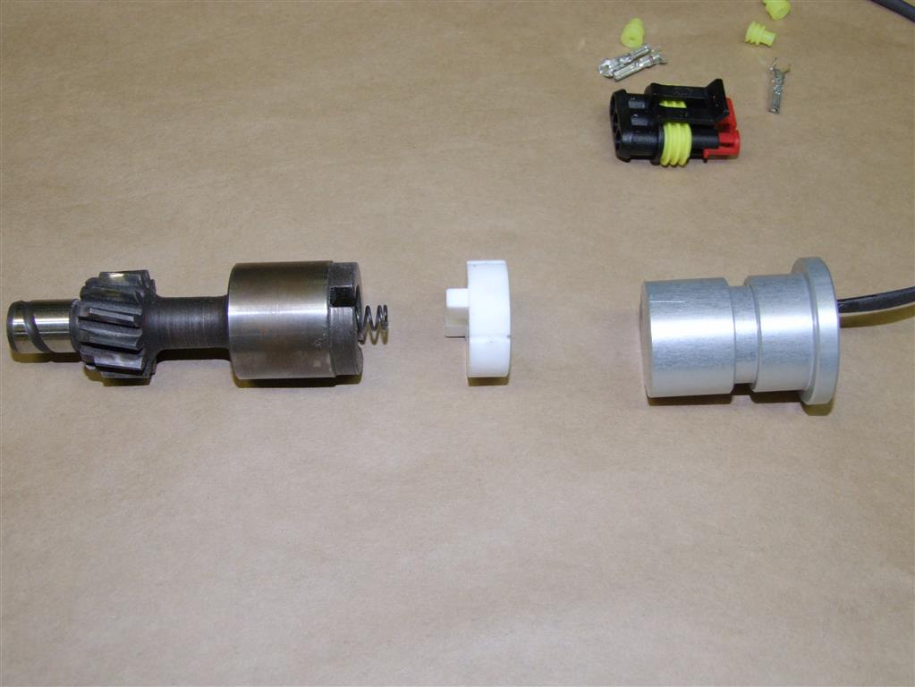

Ich war gestern mal kurz bei Kummetat in Gelsenkirchen (Motorteile für meinen Bulli holen und neu zur Revidierung bringen) und bin auf dem Rückweg in die Schweiz noch bei Markus Schmitt (User Darkmo) vorbei gefahren - nachdem ich in Kassel noch für Poloeins Sitze von Bugpilot abgeholte hatte. Wollte Markus mal Hallo sagen und mir die schon länger bestellten "Nockenwellensensoren" mitnehmen.
Aber drehen wir die Uhr zurück: Im März 2012 hatte ich Markus einen Gebläsekasten Typ4 zur Verfügung gestellt und ein Gebläsekastenrückteil überlassen. Damit konnte ein Triggerkit für den Typ4 Flachboxer von Markus erstellt werden (entsprechende Systeme für PorscheStyle/ MSS Gebbläsesystem gab es damals schon von ihm). Zu dem Zeitpunkt hatte ich ausgiebigen Mailkontakt mit Markus und es ging noch um einen "Nockenwellensensor". Es geht um einen weiteren Trigger (neben dem Kurbelwellensensor) zur Erkennung der Zündungs-OT-Position des ersten Zylinders, damit das Steuergerät wirklich weiss welchen der Zylinder in OT es zünden muss.

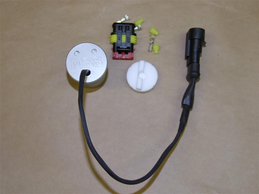

Aber hier mal ein paar Bilder von der Sensoreinheit (Vorserie):
Man beachte die schönen AMP seal Stecker.
Auf den nächsten Bildern ist die Sensoreinheit nur ins Gehäuse eingesteckt. Sie wird dann vom Halter des obsoleten Verteilers fixiert und einmalig eingestellt.

Was soll ich sagen ,
Olli hat mir die Sachen förmlich aus der Hand gerissen.
In der Serie wird sich nicht viel ändern jedoch habe ich gerade die Richtige Vergussmasse für den Sensor bestellt.
Die Aktuelle Version ist ein OT -Geber .Also Nockenwellen. Sensor mit Hallgeber .
Dieser ist zusätzlich nötig um eine Voll sequenzielle Einspritzung zu realisieren.
Die Elektronischen Bauteile sind bis 150grad C ausgelegt.
Der Läufer ist aus Teflon gefertigt.
Der Preis liegt bei 199,- für 1st incl Mwst
Bitte führt an dieser Stelle keine Diskussionen über die Notwendigkeit.
( ich weiß, ein Motor läuft auch mit einem 009 Verteiler und Vergaser und eine Spitze kann man auch mit minimal Funktionen zum laufen bringen)
@ Olli Du bist jederzeit hier Willkommen.
Und danke für Deine Zuverlässigkeit und das zur Verfügung stellen der Originalen Gebläseteile.
Weitere Versuche laufen darauf hinaus ggf eine Komplette Triggerung über diesen Geber (in einer Sonderform) zu machen .
Die Genauigkeit ist wie beim Verteiler mit Halbgeber.
Eine zusätzliche Triggerung an der Kurbelwelle ist dann nicht mehr nötig .

Die ersten Fragen kommen schon
Hier die Antworten:
-Der Verteilerantrieb bleibt komplett erhalten.
-Der Verteiler wird entfernt.
- Auf den Verteilerantieb kommt ein Läufer aus Telfon , dieser ist mit einem oder mehreren hochleistungs Magneten Bestückt.
-Dann wird der Alustopfen mit den Elektronik wie ein Verteiler montiert und von der Originalen Spannbrille gehalten.
-Der Preis 199,- ist komplett für das System Mit Läufer und einem Magneten und dem Gegenstecker für den Kabelbaum
- ich denke in ca. 2 Wochen kann ich die ersten 30st Liefern
http://kaefer.motor-sport-service.de/ht ... ger_0.html
Oliver hat nur die Bilder nicht eingestellt . da er in der Hektik die Teile hier liegen gelassen hat .
So funktioniert das.
