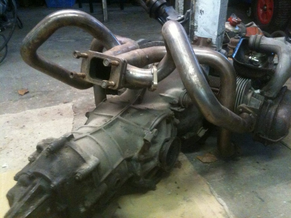

ich habe hier auch noch ein Vorschlag....ob die Lösung allerdings wirkich gut ist wird sich erst noch zeigen ;)

Gebläse??

zwiback hat geschrieben:ich habe hier auch noch ein Vorschlag....ob die Lösung allerdings wirkich gut ist wird sich erst noch zeigen ;)
Schaut echt cool aus, wie ein Kraken.
Mach dir aber gedanken wegen der hitze,was Lars geschrieben hat im umkreiß von 20-30cm schmelzgefahr.
Vielleicht etwas höher den Lader und gut abluft schaffen.
Gruß Fleischi!
