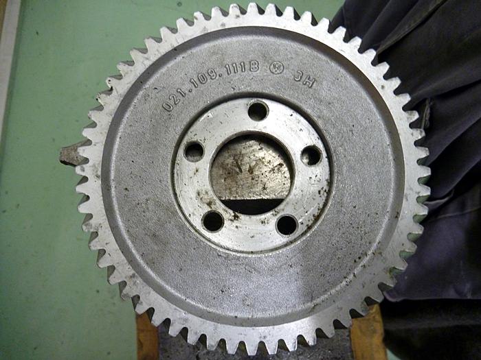

Nimm eine alte Original-VW 3-Punkt Nockenwelle, bohre die Niete ab und verschraube das Rad mit deiner Tuning-Welle. Die alten VW NW-Räder sind erheblich leichter als die heute angebotenen Räder, qualitativ (wahrscheinlich) gleichwertig oder besser.
Habe ich mehrfach so gemacht und zehntausende Km damit problemlos abgespult.

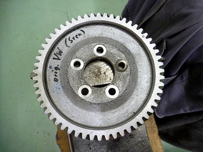

Die Nietlöcher muss man ein wenig aufbohren und die Oberfläche flach ansenken... Das kann das so aussehen...

lightning grey hat geschrieben:Moin!
Aufbohren ja, flach ansenken habe ich nie gemacht. Platz zur Ölpumpe war immer genug. Die Schrauben habe ich immer mit hochfester Schraubensicherung verschraubt.

Ansenken macht Sinn.Die Oberfläche ist recht rauh und dazu auch noch etwas schräg.Hab das nun mal nachgemessen an einem geborgenen Originalzahnrad.
Beim senken denke ich an einen 15mm Durchmesser,sollte reichen bei SW 13.
Vari
Re: Nockenwellenrad 3-Punkt
Verfasst: Sa 18. Mai 2013, 08:38
von lightning grey
Vari-Mann hat geschrieben:Ansenken macht Sinn.Die Oberfläche ist recht rauh und dazu auch noch etwas schräg.Hab das nun mal nachgemessen an einem geborgenen Originalzahnrad.
Vari
... und weils einfach scheisse aussieht... ^^ Nur kurz drüber damit die Fläche glatt ist... 15 ist gut... 14 geht auch...

Schon immer habe ich den alte Nockenwellen das Rad abgebohrt. Das besteht überwiegend (später hat das zumindest beim Typ4 VW das auch in Alu gegossen) aus Magnesium in ggs. zu den aftermarket-Teilen die nur aus Alu bestehen. Probleme habe ich mich beiden noch nie gehabt.
Aber angesenkt habe ich die Schraubenlöcher mit 15mm immer, weil da eine Unterlegscheibe drunter MUSS. Die Schrauben können sich sonst durch Einarbeitung in das weiche Mg oder Alu lockern. Der 1mm den die U-scheibe ausmacht, drehe ich am Schraubenkopf ab, auch 1,5mm :D . Es ist die VW auch DIN-Wellscheibe für M8. In einem Bohrloch ist die drin.
Wir bauen heute Motoren meist ohne Kontrolle des Zahnflankenspieles zusammen, weil es heute nicht mehr möglich ist. Das aftermarket-Rad hat diese Unterscheide nicht mehr. VW hat das aber gemacht und dementsprechend - nicht hauen wenn die Zahl nicht stimmt- etwa 5 verschiedene Nockenwellenräder mit unterschiedlichen Teilkreisdurchmessern angeboten.
Und deshalb bohre ich die ab.
