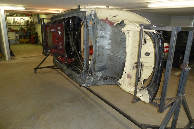

Ich habe mir ein Drehgestell geschweißt. Das erleichtert das Arbeiten sehr.
Volker

speedy03 hat geschrieben:Ich habe mir ein Drehgestell geschweißt. Das erleichtert das Arbeiten sehr.
Volker
Nur wenn mann die Endspitzen schweißen will, musst du das Häuschen wieder runter lassen. Hmm !!!

von speedy03
@niknuk:
bei allen Gestellen besteht das Problem, dass wenn Du an der Verbindungsstelle Gestell/Karosserie das Blech ersetzen musst, dass das Gestell weg muss.
Die Endspitzen sind aber gut zugänglich und wenn man sie zuerst macht besteht das Problem nicht mehr.
