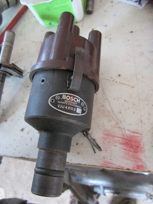

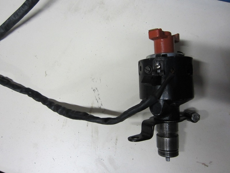

für die freaks für die die optik eine große rolle spielt, so wie für mich, aber auf eine gescheite zündung nicht verzichten wollen. ;)
hab noch einen tsz-h und einen ovali verteiler im keller liegen gehabt.
da hab ich mir gedacht, das schöne alte ovali gehäuse nehmen und die tsz-h innereinen einbaun. heut mal gestest ob das hinhaut.
die innendurchmesser der beiden gehäuse sind gleich, der absatz, wo der "teller" aufliegt, ist ebenfalls gleich tief.

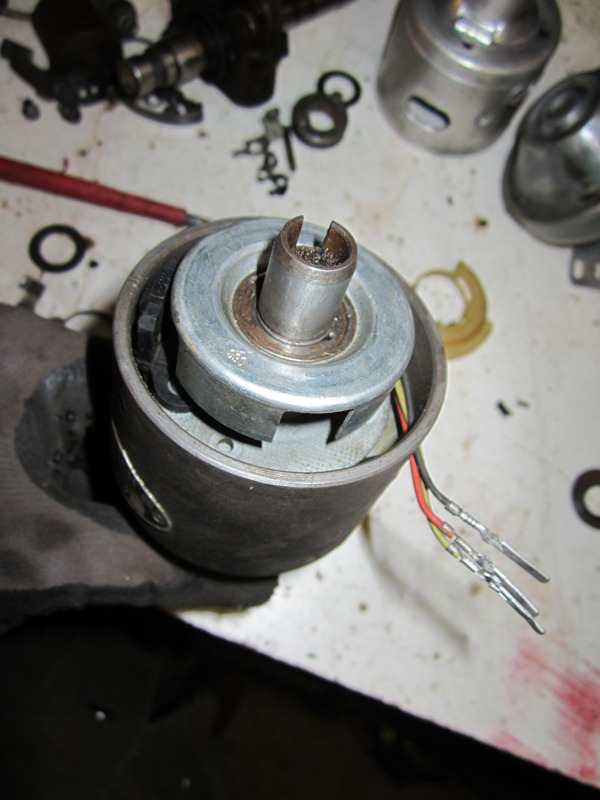

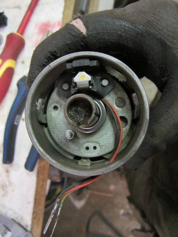

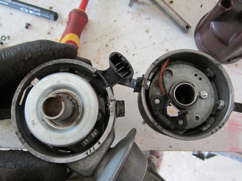

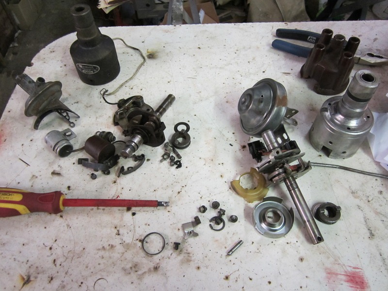

beide zerlegt
IMG_3000 - Kopie.JPG (151.1 KiB) 9367 mal betrachtet

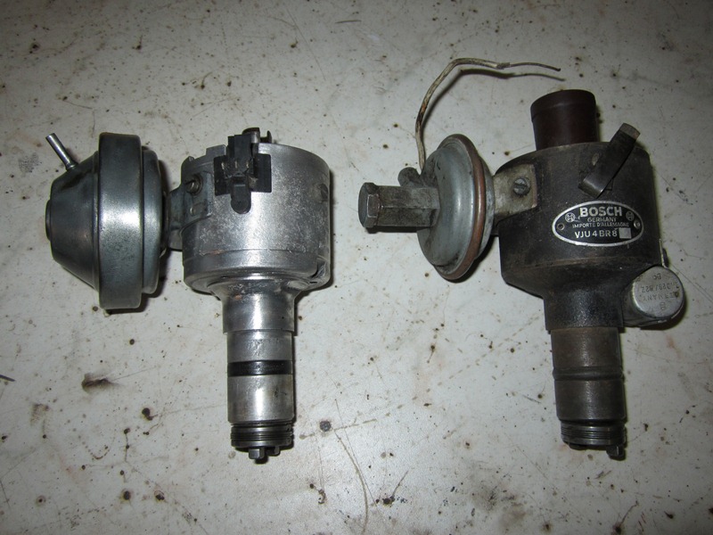

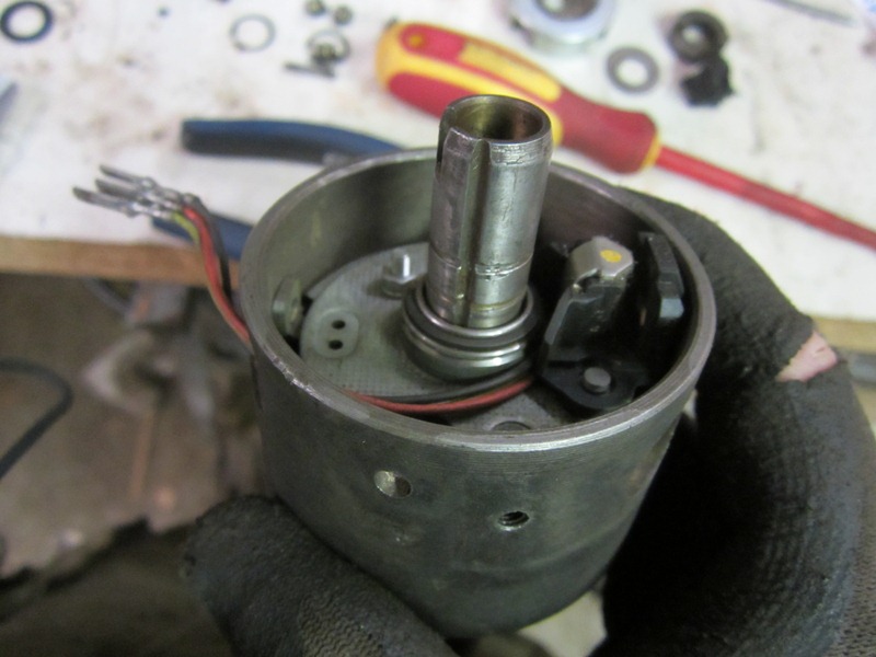

erste anprobe, könnte funktionieren ;)
die löcher müssen noch umgebohrt werden, dass der "teller" festgeschraubt werden kann.
reichen da zwei, oder muss der zwingend mit drei angeschrabt werden? bzw lässt sich der teller nur sehr schwer ein und ausbaun, also verdrehen kann sich da eingentlich nix.

die druckdose werde ich weglassen, hab die zwei teller mit einer kleinen schraube gegen verdrehen gesichert.

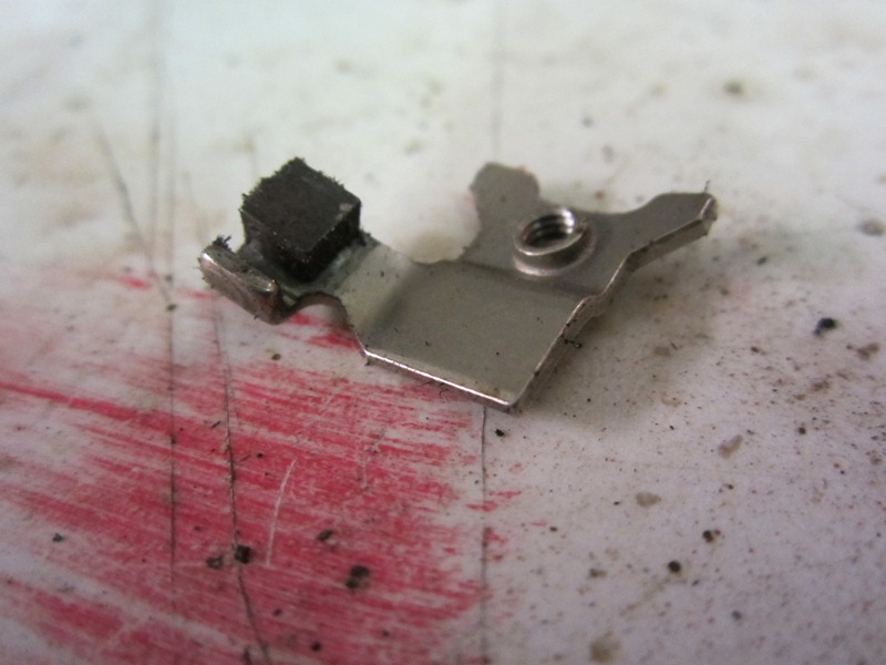

wofür ist dieser teil gut? kann man das weglassen?
ist ein kleiner magnet, gegenüber vom hallsensor.

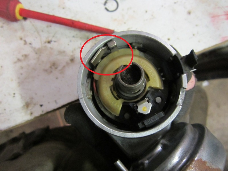

hab mir mal markiert, wo der hallgeber im originalen verteiler sitzt, bei zyl 4.
wollte den im alten gehäuse genauso einbaun, ber dann ist eine verschraubung genau bei dem großen loch, wo die druckdose dran gehört.
wenn ich den geber um 90° verdrehe müsste das doch genauso funktionieren, oder? die lochscheibe ist symmetrisch, genau wird der zzp dann durch verdrehen des kompletten verteilers eingestellt.

weiß jemand, wofür der kleine magnet gegenüber vom hallgeber gut ist? muss der genau gegenüber positioniert sein, oder kann der ein wenig abweichen?

hab die position vom magnet am originalen verteiler ausgemessen, ein loch gebohrt und fertig.

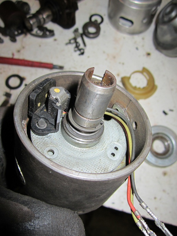

komplettiert und bemerkt, dass der verteilerfiinger 90° verdreht zum antrieb steht.
IMG_3035 - Kopie.JPG (126.62 KiB) 9198 mal betrachtet
mal bei der alten welle getestet und für gut befunden, also alles wieder auseinander und die welle vom tsz-h umgebohrt.

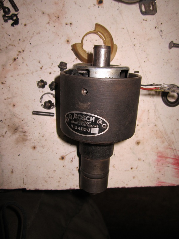

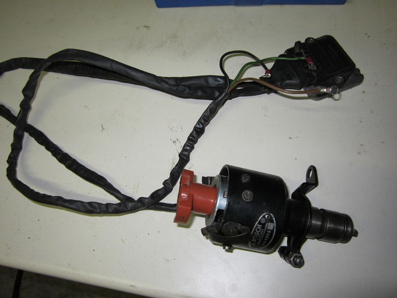

nachdem die batterie gestern schlapp gemacht hat, hab ich sie über die nacht aufgeladen und heute getestet.
funktioniert! :D

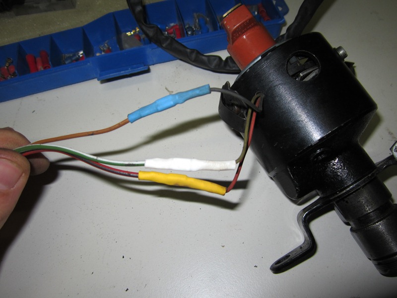

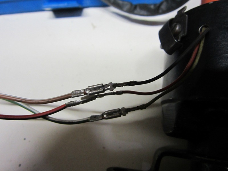

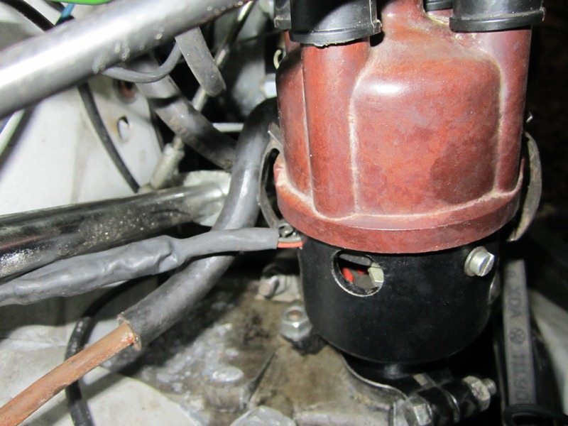

dann mal das modul mit dem verteiler verbunden.
hab den originalen stecker abgeschnitten und kabelschuhe drauf gezwickt. am verteiler sind die originalen stecker.
nicht schön aber zweckmäßig ;)
IMG_3048 - Kopie.JPG (81.78 KiB) 9126 mal betrachtet
dann noch schrumpfschläuche drüber
IMG_3051 - Kopie.JPG (109.27 KiB) 9126 mal betrachtet
und den schwarzen drüber.
IMG_3052 - Kopie.JPG (86.19 KiB) 9126 mal betrachtet
fertig :)
IMG_3053 - Kopie.JPG (103.56 KiB) 9126 mal betrachtet

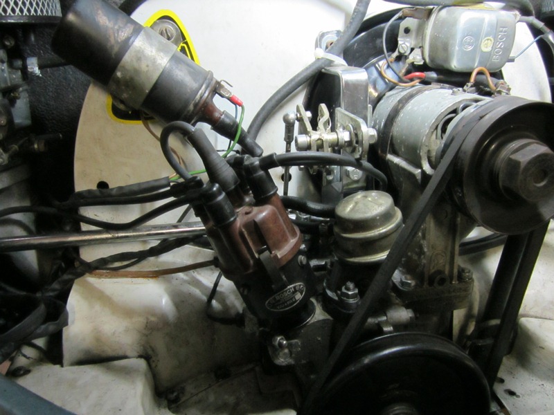

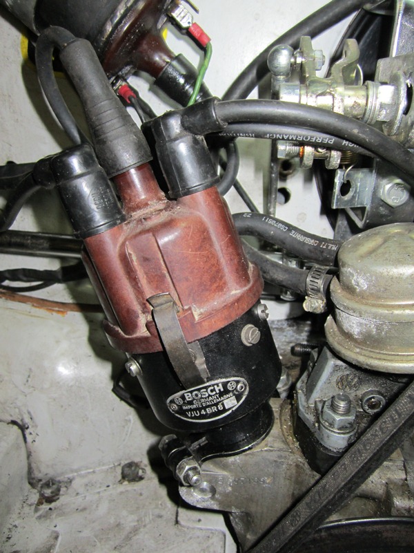

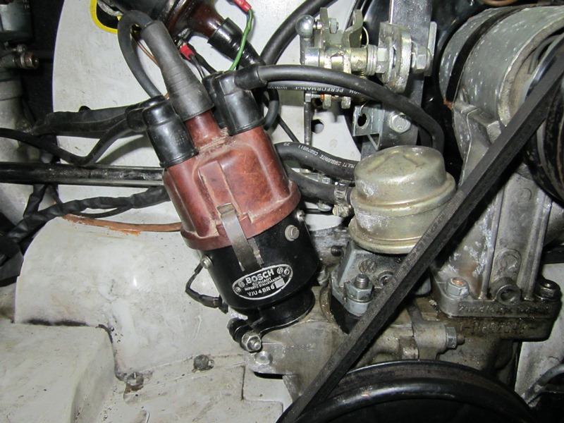

und eingebaut, schaut aus wie original :D
