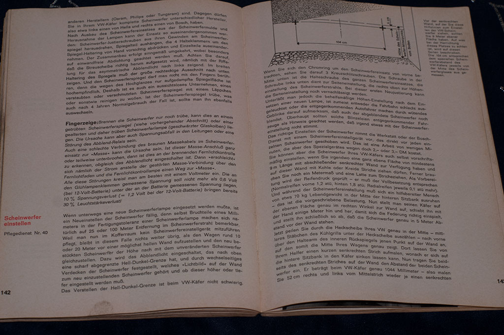

wie kann ich mit Hausmitteln meine Scheinwerfer nachstellen? Habe meinen Käfer höher gelegt ( VVA gegen Original getauscht) und möchte nicht wieder meine Werkstatt bekn ien mir mal das Gerät auszuborgen.
Gibts auch einen anderen Weg wie z.B. 10 m von ner Mauer weg und man muss einen gewiss hohen Lichtkegel haben?

In den alten "Jetzt helf´ich mir selbst" Büchern ist das genau beschrieben, jedoch mit dem Hinweis, das dies "eine behelfsmäßige Einstellung nach dem einsetzen einer neuen Lampe ist". Habe ich auch schon öfters gemacht.
In den neueren Büchern steht, das man damit seine Werkstatt aufsuchen soll!

Ok, dass Buch habe ich in 2 Versionen, einmal mit Spikes für die Räder und ohne ^^
Also schaue ich mal ins ältere ;-)

Nachdem ich alles gesehen habe auch das was du mir gegeben hattest Käferschrauber denke ich nehme ich das aus dem "Jetzt helfe ich mir selbst". Da in deinem bei stand , dass die jeweilige Strahlabfallszahl in Prozent unterschiedlich ist und nur beispielhaft gegeben ist, im VW Buch ist sie genau angegeben.
