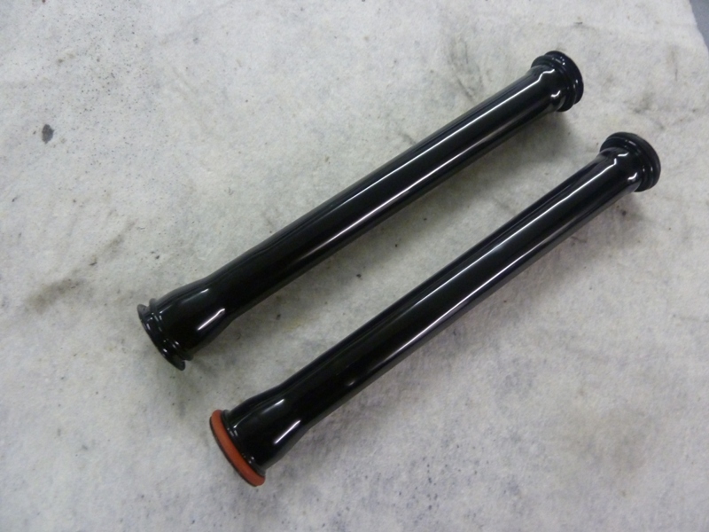

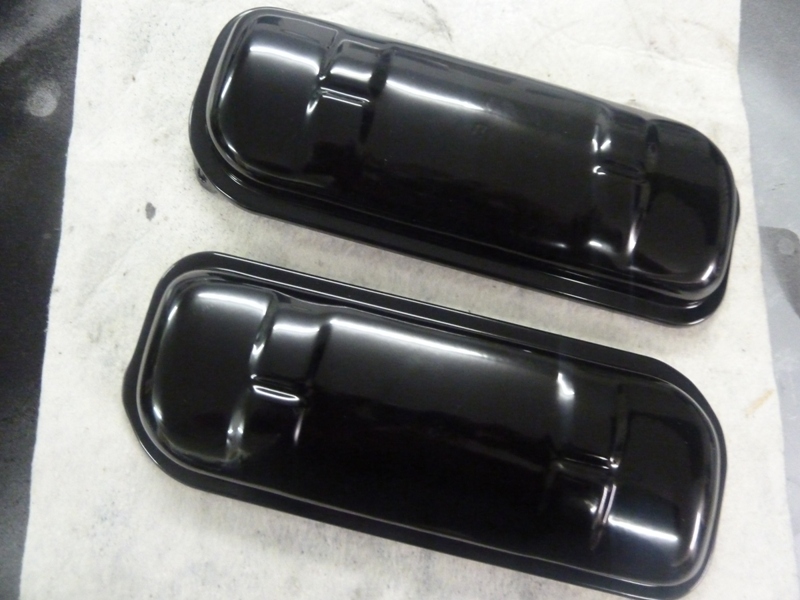

ich hab auch schon die Ventieldecke, Idiotenbleche und Stößelschutzrohre beim 2,6l Typ4 beschichten lassen. Da passiert nix, hält super. Die Stößelschutzrohre habe ich beschichtet um mehr Druck auf die O-Ringe zu bekommen, hat funktioniert ;) .

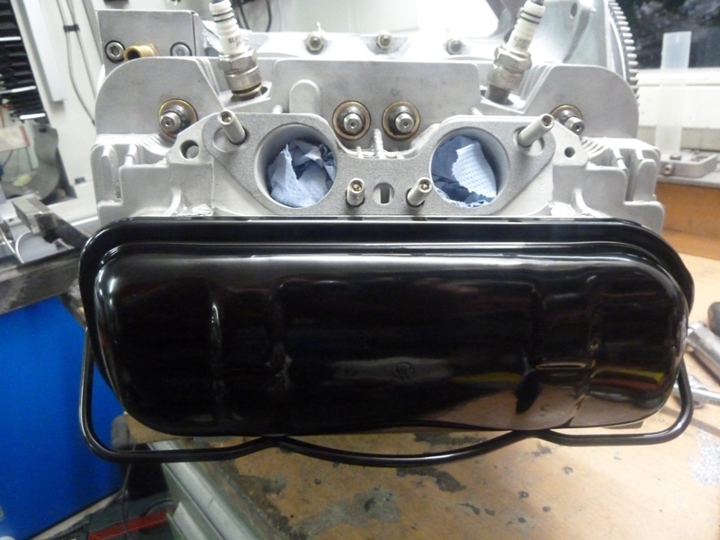

http://www.north-cape-scraper.com/der-s ... lvert.html
... soweit ne coole sache, aber das abkleben und vorallem das abgeklebte wieder entfernen, sind horror ... das dauert 10x solange wie wenn mans lackiert ... oder einfach so die schrauben, die die gewinde schützen rausdrehen ist auch nicht ... und die taiwanbleche haben bei der hitze so ihre probleme, die form zu waren und haben sich teilweise verzogen (lässt sich aber wieder grade biegen).

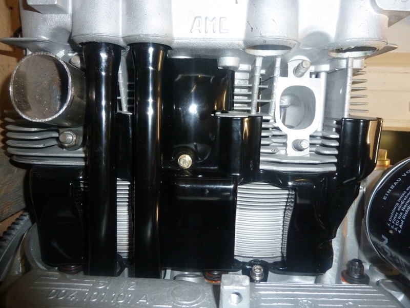

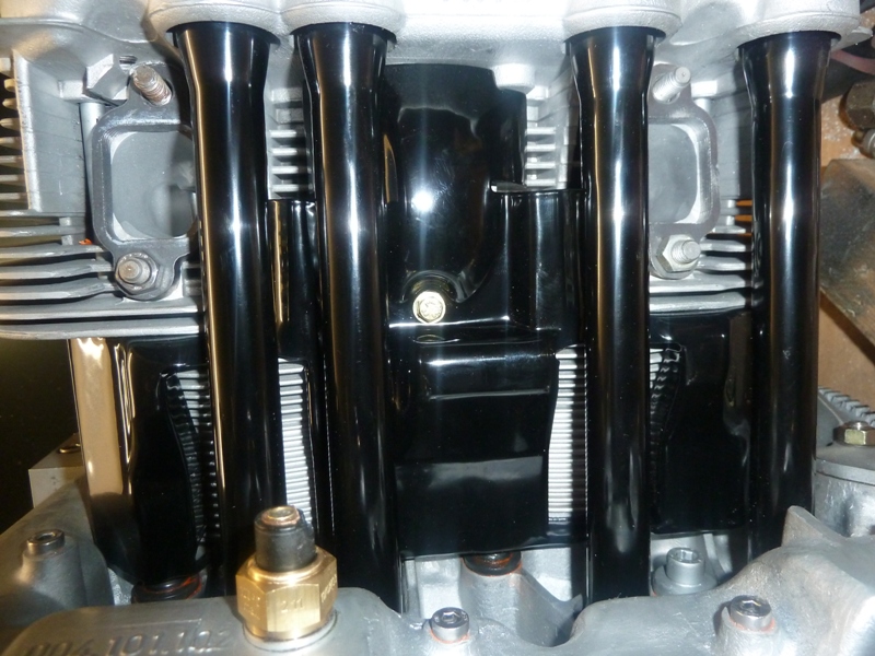

Käferhauptquartier hat geschrieben:Bild
So sehen meine Brocken aus.Bis auf das Hirschgeweih alles perfekt geworden :romance-admire:
MfG Ben
Gefällt mir, ein richtiger "Nightrider", mit dem schwarzen Hirschgeweih hast mich um 1 schwarzes Teil getopt.
