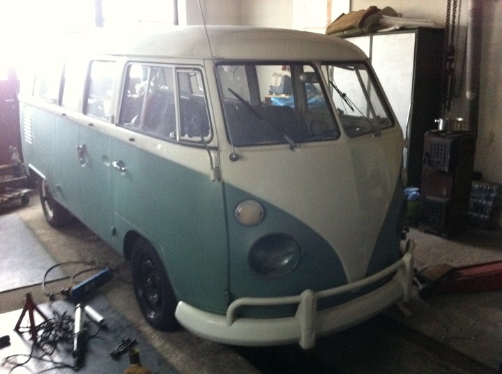

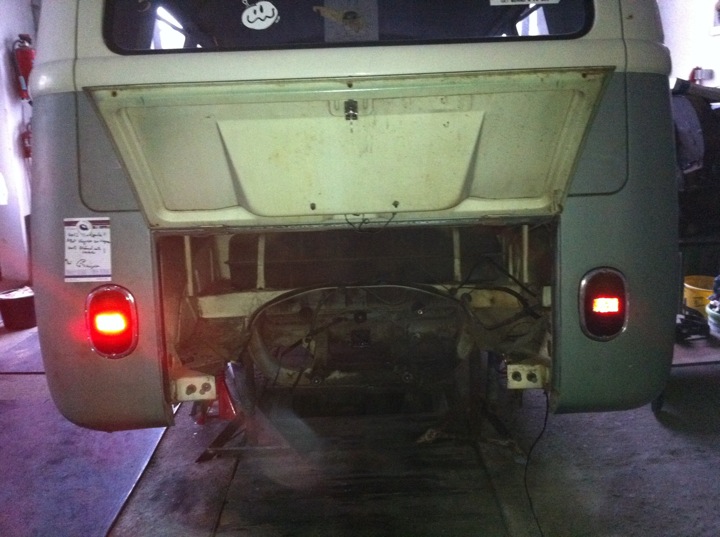

VW T1 aus Californien
Erstmal Vorderachse vom T2a mit Bremskraftverstärker und Scheibenbremsen vom T2b
einbauen natürlich mit Rasterplatten versehen
und hinten auf Schräglenkerumbauen

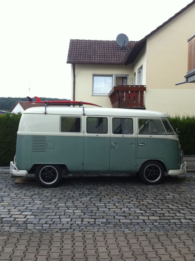

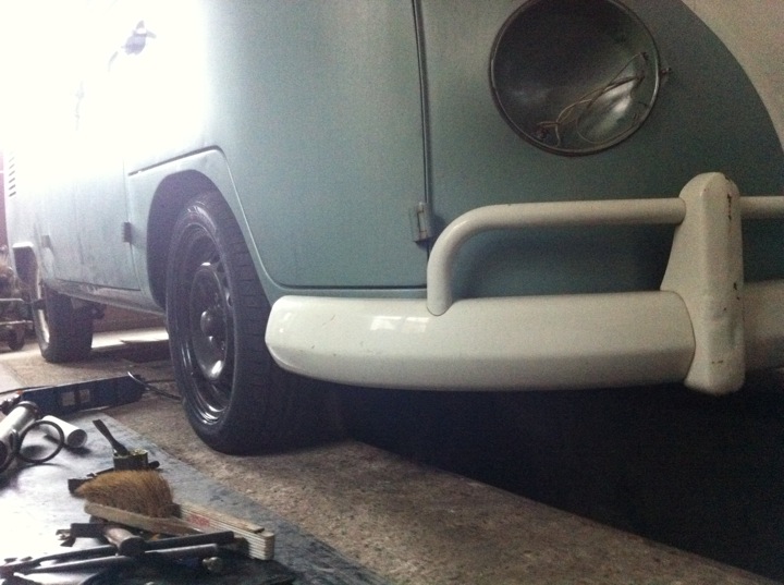

Dann erstmal zum Tüv und H-Kennzeichen holen
Danach erstmal ordendliche Felgen drauf machen
so fuhr ich letzte Saison durch die Gegend

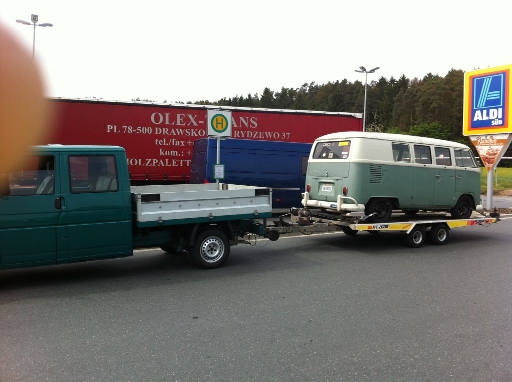

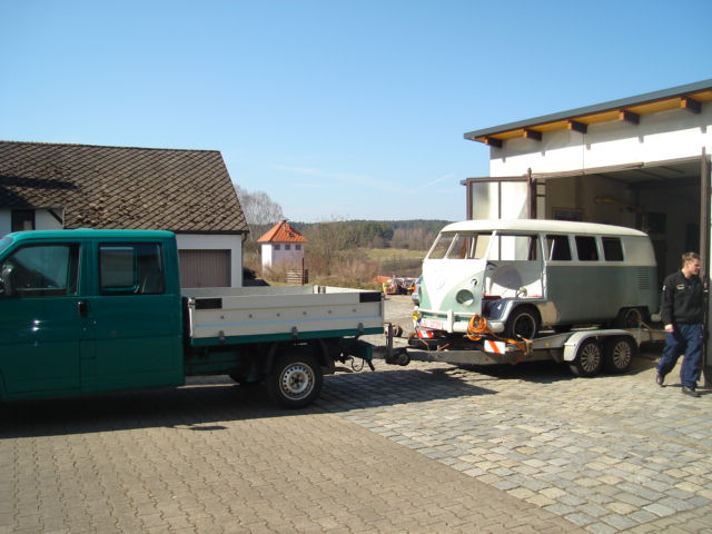

Ne hat ein Freund für mich gemacht der holt immer Amischlitten rüber da hat er den mit in den Container gesteckt

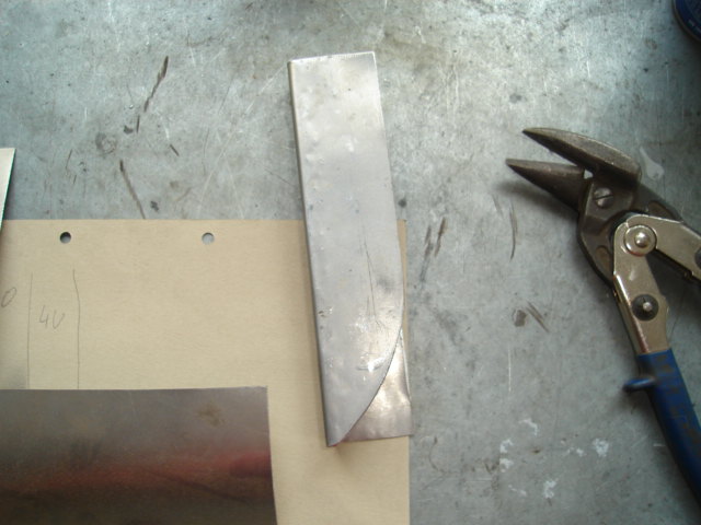

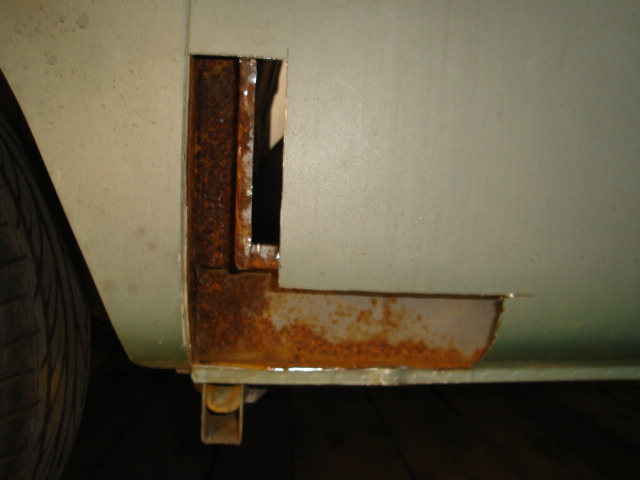

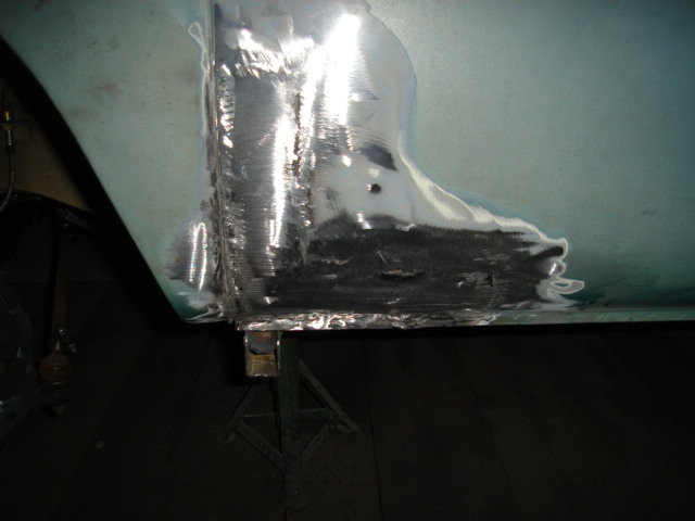

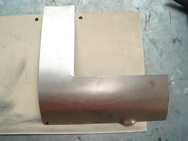

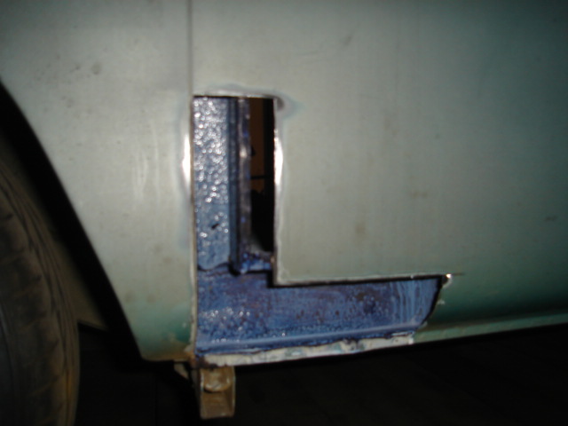

Nach der ersten Saison musste ich dann paar kleine Roststellen entfernen
Am Schweller zeichneten sich kleine Blasen ab
also musste hier Hand angelegt werden
Blech raus trennen Rost entfernen
Bleche anfertigen und einschweissen

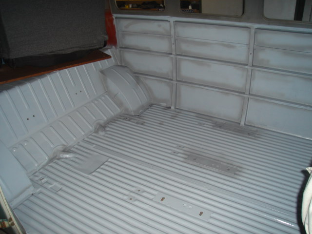

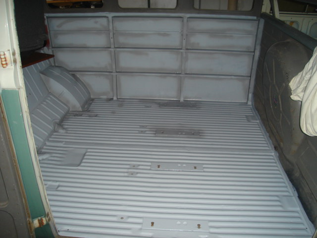

Dann noch den Innenraum zum lackieren vorbereiten
und ab zum Lackierer

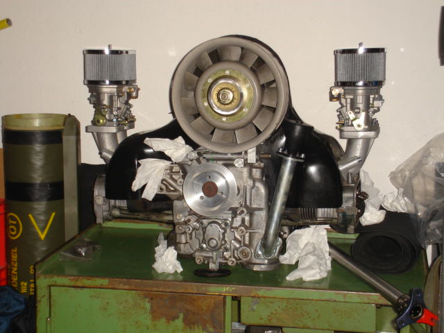

Motortechnisch wird der Bus auch ein bischen aufgerüstet

motor ist ein 2 Liter Typ 4 mit 40er Weber
