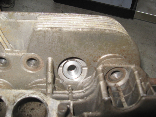

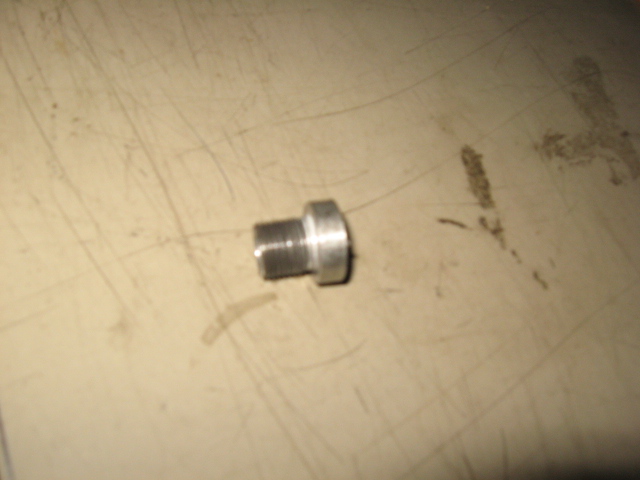

Hab mal schnell so ein Ding gemacht.
Das wird schon sehr dünn (aber dickwandig bist du ja selber)
Beiträge: 16926
Re: Zündkerzenadapter theoretisch möglich?
:handgestures-thumbupright: :handgestures-thumbupright: :handgestures-thumbupright:
Haha..Ok dickwandig:-D..Ich nimm vier und Lukas nimmt vier...
MfG Lars

Wozu brauchst da eine Skizze?
Aussen grosse Kerze, innen kleine Kerze.
Hinten lange Kerze , vorne kurze Kerze.
Fertig!

Wird das ohne Dichtung dicht? Und kann man die Büchse auch festziehen, hätte bei der Wandstärke bedenken.
Uwe
Beiträge: 1211
Beitrag von Uwe »
Das wird sich rausstellen.
Dafür haben wir ja die Schweizer Versuchskaninchen,
ääh Testfahrer!!
Beiträge: 16926
Nen Kupferring wird wahrscheinlich nicht schaden.
Mann könnte die Dinger ja auch auf die dünne Kerze aufschrumpfen?!?!
Kann man halt keine Kerzen mehr Plug&Play verbauen...
