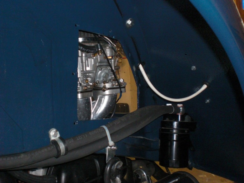

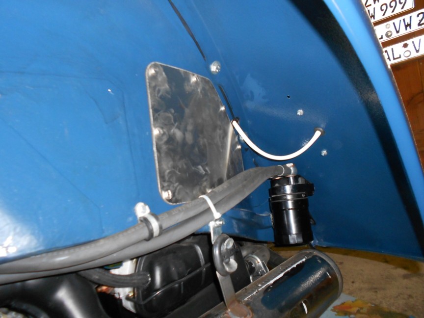

Ich habe mal ein zwei Bilder hochgeladen.

cool danke für die bilder. aber das sind serviceklappen, ähnlich wie meine aber grösser.. was für abmessungen haben die? wär super zu wissen meine sind zu klein muss sie vergrössern.
aber meine frage bezieht sich auf hauptsächlich auf die bleche die ich gepostet habe.
mein heckabschlussblech hab ich abnehmbar gemacht aber das problem ist das ich ohne abbauen der vergaser ink. ansaugrohr den motor ned nach unten ablassen kann. was ich aber gerne können würde :) und mich deshalb wundernimmt ob da jemand schon was gemacht hat. :)
aber sieht sehr sauber aus. hast du die klappen selber gemacht?
gruss mo

die Bleche findest du unter "Panels" und dann miscellenous (Verschiedene). Ist ein bisschen versteckt, ich geb's zu.
Die Bleche, die du verlinkt hast, gehören so und müssen auch fest verschweisst sein, sonst fliegt dir bei Regen die ganze Soße nach oben und außerdem kommt da die Motordichtung dran (seitlich).
Die Klappen sind in erster Linie gedacht um die Weber auszubauen und vor allem an die hintere Schraube der Vergaser zu kommen.
Den Serienmotor bekommst du ohne Probleme abgelassen aber die Weber sind im eingebauten Zustand dafür zu breit und bleiben natürlich an den besagten Blechen hängen. Daher müssen die Vergaser vorher runter.
Die Bleche würde ich so lassen. Die haben schon ihren Sinn. Du findest auf der Homepage auch die Einbauanleitung.
