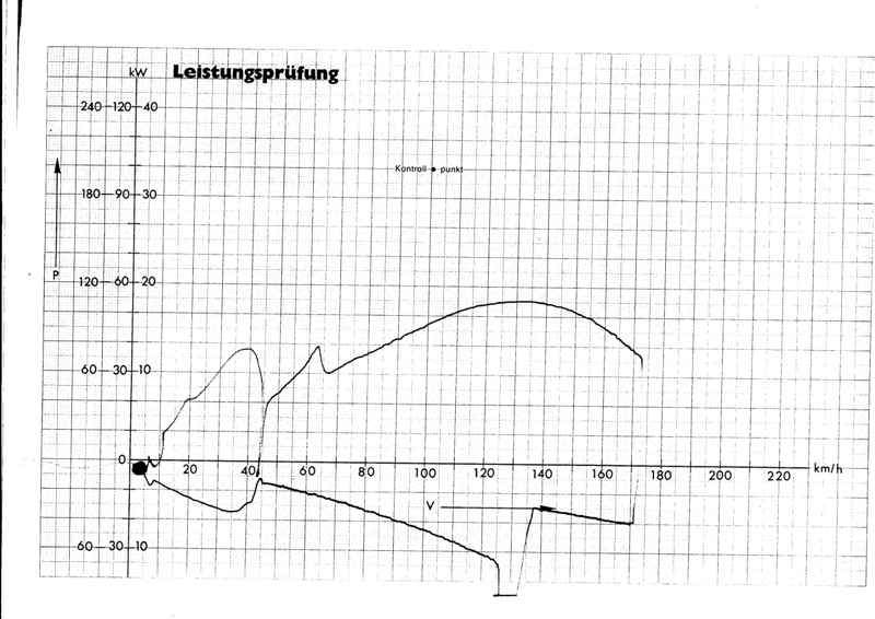

Ich hab mal einen 2l mit den besagten 36-40PDSIT gebaut
Köpfe vom Industriemotor (41,34) unbearbeitet.
Nocke weiss ich gar nicht mehr, aber nix wildes.
Serien WT und Auspuff
Der hatte knapp 100PS
Leist. messung T4.jpg (240.72 KiB) 12744 mal betrachtet
Schaut auf dem Papier alles ganz gut aus,
aber das war subjektiv der absolute Langweilermotor.
Mit 40DRLAs hatte er dann gleich 15 PS mehr und machte auch richtig Spass.
