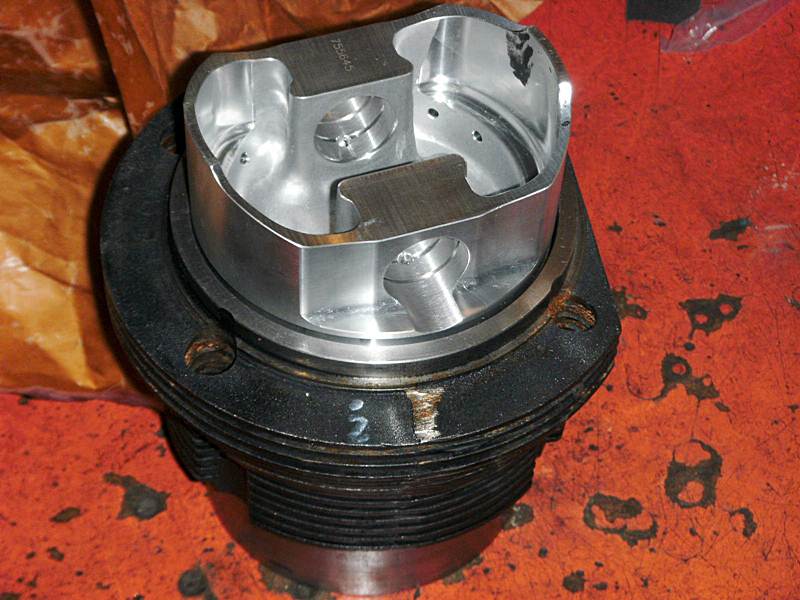

kolbenringe, zylinder 004.JPG (119.83 KiB) 10333 mal betrachtet

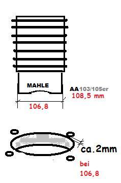

Bei extremer Belastung musst du auch auf den gehäuseseitigen Anschluss achten: der wird mit AA103/105er dünner als MAHLE, s.Bild.
103er Zylinder.jpg (12.76 KiB) 10333 mal betrachtet
Das Gewinde ist innen noch nicht sichtbar, aber ist schon nah dran. Ein Wunder das sowas überhaupt hält.

Daaaaaaaanke Jungs...genau das wollte ich sehen.Also gleich bei der Bestellung der 105/103er die Dinger unten abdrehen lassen.

Bei den 103ern würde ich ebenfalls im Fuss schmaler drehen für mehr Dichtfläche.
Die "Mahle" sind am Fuss und am Kopf dünner.
