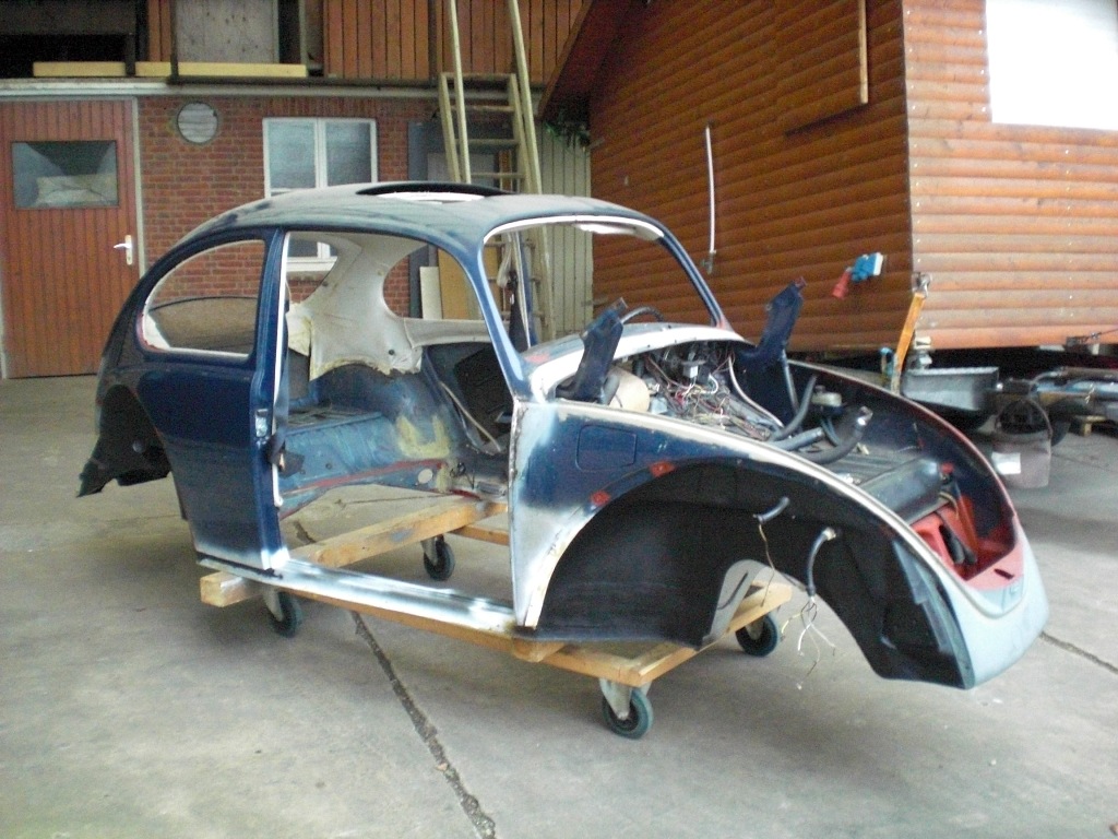

Hi zusammen,
Da ich demnächst mein häuschen abnehmen will wollt ich mal fragen ob hier jemand ne zeichnung oder ne skizze von seinem rollwagen bzw gestell hat
Mfg markus
Re: Rollgestell für käferhäuschen
Verfasst: Mo 14. Jan 2013, 19:52
von Inch-Pincher
Ich hab mir einfach nen einfaches Holzgestell gezimmert mit vier recht großen Rollen...hat super gehalten :handgestures-thumbupright:

von Käfersucher
Wir arbeiten mit diesem Gestell, Marke Eigenbau!
Ach ja die Zwischenstangen kann man ausbauen, der Lackierer wollte es nicht so hoch haben, um aber am Seitenteil, bzw. Warmluftkanal zu arbeiten ist es etwas höher schon einfacher!
Solltest du noch weitere Detail Bilder benötigen, melde dich einfach.

von bmx81
erst mal danke, aber mein Problem ist das ich genau am spritzblech vorne Arbeiten muss und ihr da das Häuschen aufliegen lässt. Kann ich ich das Häuschen hinten und vorne an den Orginal befestigungspunkten (4Stück) ohne Probleme aufspannen ? oder gibts da Probleme zwecks verzug an der Karosse. Die Warmluftkanäle denke ich müssen nicht raus also zumindest sehen sie von oben her relativ gut aus aber das heißt ja beim Käfer nix. ich werds dann eh erst sehen wenn das Häuschen von der Bodengruppe getrennt ist. Habt ihr vielleicht ein paar Maße mit denen ich was anfangen kann zumindest fürs grobe rollgestell unten, die Mße zu den Aufnahmen kann ich mir ja dann selber ausmessen.
mfg Markus

von niknuk
Hier meins ist richtig geil das dingen

von bmx81
HI,
genau so hab ich mir meins auch vorgestellt gibts davon ne skizze oder ne zeichnung die du mir schicken kannst.
mfg markus

von niknuk
leider nein! Habs mal vor paar jahren gemacht und schon oft benutzt. Nimm als Anhaltspunkt die hinteren Aufnahmen und die vorderen unter dem TANK (Siehe Bild).
Mfg niknuk

von bugweiser
mein Bestell sieht so aus und ist aus Resten gebaut

von bmx81
HI die Maße der hinteren Häuschenaufnahme hat niemand für mich oder? die forderen kann man ja super messen aber die hinteren sind im montierten zustand unmöglich auszumessen. wollte eigentlich das gestell soweit fertig machen und das häuschen direkt draufsetzen.
mfg markus

von lightning grey
da steckst Du M12 x 110 (von der Vorderachse) durch die Halter und kannst das vorzüglich messen...

von bmx81
Ich wollte hald das gestell komplett fertig machenbevor ich das häuschen abnehme.
