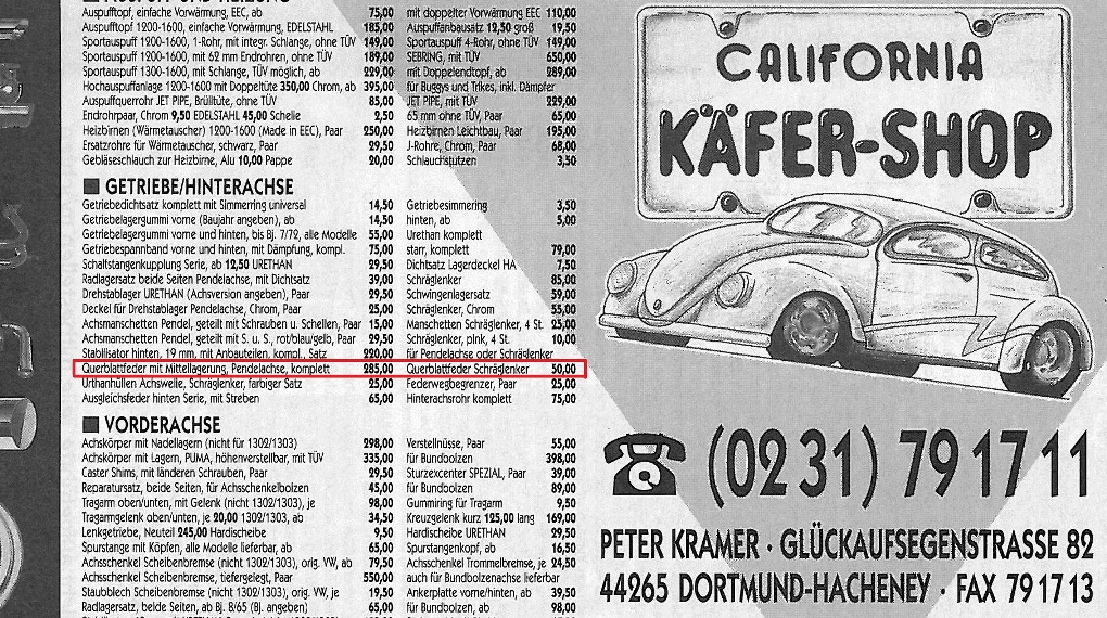

Hallo wer kann zu diesem Stabi Angaben machen?
Soll für den 1302-1303 passen, also Schäglenker Achse.

Das ist meiner Meinung nach kein Stabi.Bei der Pendelachse kenne ich sowas Ähnliches.Das soll bei harten Starts das ein federn des Hecks leicht unterbinden.Hab ich drin,knirscht..obs wirklich das tut was es soll kann ich nicht mehr sagen.Ist schon ewig drin und bleibt halt:-D

sieht aus wie ein Waagebalken-Stabi . In dem Buch Boden-Gruppentherapie von Helmut Horn auf der Seite 83 ist so ein Teil abgebildet .

Die Sway a Way haben außen nur Uretan-Auflageblöcke, oder hat was selbstgebasteltes siehe:
http://www.swayaway.com/SwayBars.php
Hatte so ein Teil an meinem Mex damals montiert.
Denke aber, daß es nix beim Schräglenker bringt, da die Funktion dieses Waagebalkens eigentlich sein soll, daß bei der Pendelachse bei Kurvenfahrt das äußere Rad nicht "einklappt" -> "O-beinig"
Fahrzeug darf aber nicht zu tief sein, da sonst die Vorspannung auf die Achsrohre und damit der gewünschte Effekt flöten geht

das Teil unterstützt doch eher das "Rollen" des Fahrzeugs, oder sehe ich das verkehrt? Also eher das Gegenteil eines Stabis?!

Verfasst: Fr 11. Jan 2013, 11:26
von Speedy63
Dürfte sich wohl um dieses Teil handeln:
Re: Wer kennt diesen Hinterachs Stabilisator?
Verfasst: Di 15. Jan 2013, 23:39
von Käferschrauber
Ja das sollte wohl das Teil sein.
Scheint für den 1302 S von 68 bis etwa 72 mit AH Getriebe zu sein.
Aber den Laden gibt`s ja wohl nicht mehr.
Hat das Programm jemand übernommen bei dem noch Info`s und Ersatzgummis zu bekommen sind?
Ulrich
Verfasst: Mi 16. Jan 2013, 17:06
von bugweiser
den Laden nicht , aber den Peter Kramer gibt es noch , er verkauft am 1. Mai in Hannover meist Teile
