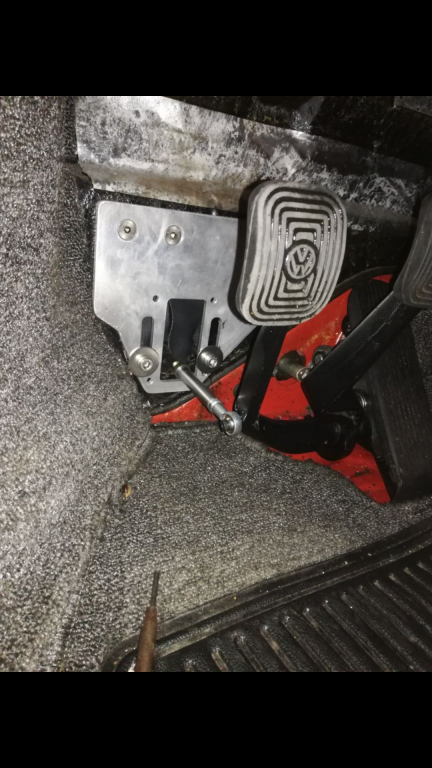

@j.w Hydraulisch betätigt
@ Fuss-im-Ohr

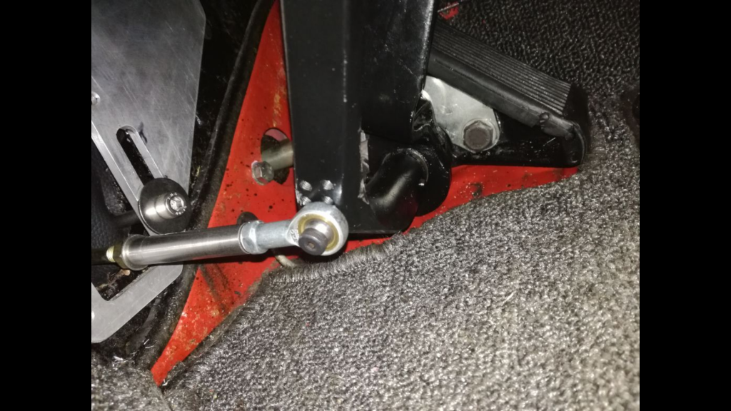

Ich habe eine 6mm Stahlplatte an das Käferpedal geschweißt und eingearbeitet. Durch die zusätzlichen Bohrungen konnte ich Angriffspunkt und dadurch natürlich auch Kraft und Weg einstellen. Verbunden wurde Pedal und Geberzylinder mit einem Kugelkopf.
Der Geberzylinder ist vom Legacy Outback. Gibt’s neu bei Ebay für 20€.
Der Geberzylinder sitzt ebenfalls in einer Aluplatte mit Langlöchern.

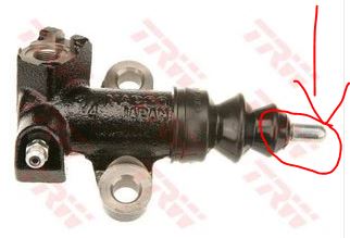

Damit deine Pedalkraft möglichst gering ist, muss der Angriffspunkt am Pedal natürlich auch möglichst tief sein. Baust du den Nehmerzylinder am Getriebe original ein, lässt sich die Kupplung nur mit sehr hohem Aufwand treten. ( Gibt ja einige, die so rumfahren).
Ich habe einfach das Spiel ( Nehmerzylinder--> Betätigungsghebel am Getriebe) minimiert. Hierzu muss eine deutlich längere Verbindungsstange gedreht werden. Original hat das System viel zu viel Spiel.
Ich hoffe das ist so verständlich.

Wow . Das du an so einem tiefen punkt noch genug pedalweg hast zum auskuppeln.
Ich habe den nehmerzylinder einfach nöher umd höher an die ausrückgabel gesetzt. Mehr hebel und weniger weg.
